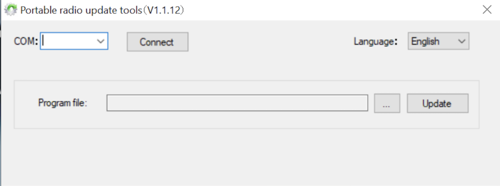

Spusťte program “Portable Radio Updater.”
Připojte baofengový kabel do vypnutého Quanshengu a do USB portu počítače s Windows.
  1. Stiskněte a podržte PTT vysílací tlačítko a Quansheng zapněte. Měla by se rozsvítit svítilna na horní straně. Displej nic nezobrazuje.
  2. Vyberte COM port a poté stiskněte v programu tlačítko [Connect]
  3. Tlačítkem […] vyberte soubor firmware fw_AM.bin
  4. Stiskněte [Update]
Svítilna na horní straně bude chvíli blikat a na monitoru počítače vidíte průběh instalace. Jakmile proces skončí, vypněte stanici, odpojte kabel, a máte hotovo! Všechny dosud uložené paměti zůstanou zachovány. Jediné co se změní je rozsah stanice tak, jak je uvedeno v nadpisu.
