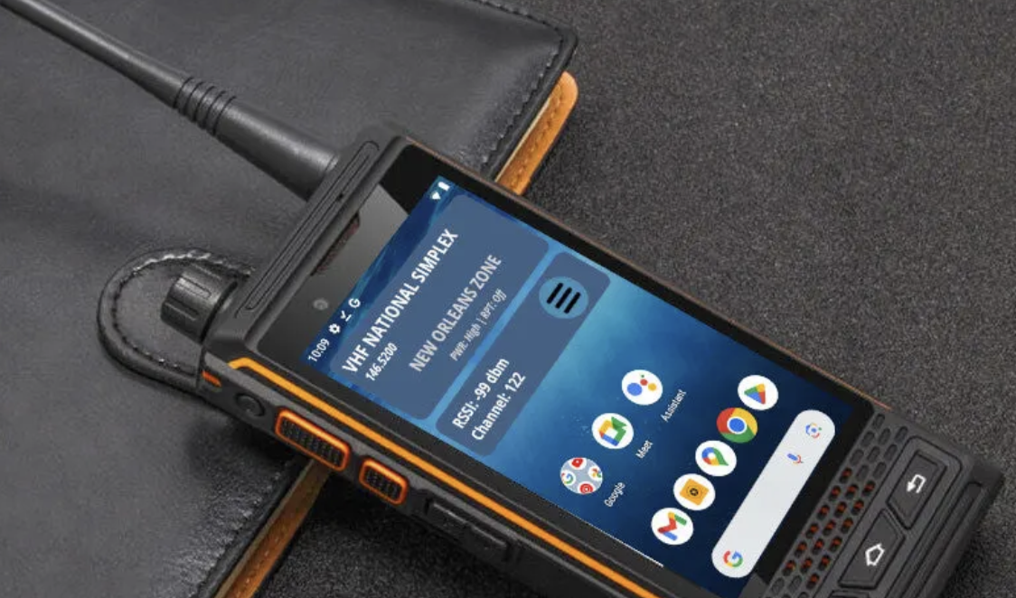

Dobrý den,
potřeboval bych poradit, na koho se obrátit s dotazem na zkušenosti ohledně DMR radiostanice ComJot CJ-1UV, což je údajně první DMR radiostanice na světě, která je typu Open-Source s Androidem a kde lze aplikací v systému Android komunikovat přes GSM/LTE datový kanál , ale zároveň přes i DMR datový kanál a to i pomocí DMRoIP tj. pomocí IP stacku (což jiná, ani oblíbená Hytera rádia nedovedou.)
Já vůbec nejsem žádný radioamatér, jsem programátor, který má s radiostanicemi a vším okolo nich  naprosto nulovou zkušenost a proto bych rád kontaktoval nejlépe někoho z Čech, kdo má praktické zkušenosti naopak s DMR a nejlépe i přímo s touto radiostanicí či SW má a pomohl se mi zorientovat se v problematice.
Abych jen nekoupil 2ks těchto rádií a pak s nezjistil , že jsem vedle jak ta jedle. Že sice z datasheetu vyčtu co a jak naprogramovat, ale např. při ladění zaruším půl Evropy a dostanu flastr od ČTÚ v ceně bytu v Praze atd. (Že např. tato rádia jsou na šmejdy a že jsem měl vybrat jiná atd…, že jsem zvolil špatnou cestu vývoje…)
Nechci celou tuto problematiku probírat po kouskách na různých radiofórech, protože by to bylo krkolomné a neustále se ptát na věci, které každému z radioamatérské praxe budou jasné a já tudíž k smíchu, a tak by to nevedlo přímo a rychle k cíli.
Nevěděli by jste o někom , kdo by mi byl ochoten pomoci radami a navedl mě správným směrem, jak co naprogramovat a hlavně vyzkoušet.

ComJot C1 – zařízení s otevřeným zdrojovým kodem – ČÁSTEČNÝM!!! – co jsem měl možnost dohledat a vidět, co je v diskuzích…
Za mě, opět nějaká krabička, co je společná pro mnoho výrobců, opět žádná programovatelná tlačítka…. – škoda, tady nikdo nepřemýšlel nad touto funkcionalitou…
Zařízení dodělej si sám – OK, za mě cesta, dualband – taky super.
V zásadě asi jen na napsání lepší aplikace pro užívání DMR/analog části.
Zda se budou dát udělat pokročilejší nastavení a personalizace – to je otázka.
Bylo by dobré pokud ano…
Ano, je to určené pro radioamatery, třeba se většina uživatelů spokojí i s některými omezeními a budou stačit základní věci a nastavení + možnosti Androidu.
Výhoda je, že se zde dá stahnout databáze převaděů DMR celého světa a tato spolupracuje s rádiovým modulem v zařízení.
Tohle Motorola, Hytera a Belfone nenabídne. Ikdyž u Belfone se řeší VFO režim + APRS a uživatelský režim pro radioamaterský provoz – nevýhoda je monobend….
Na dualband se bude muset počkat – výrobce che uvést na trh, ale termín a další věci nejsou známy.

Tuto radiostanici jsem vybral právě pro její programovou otevřenost a hlavně pro její téměř aplikační jednotnost v DMR či LTE světě.
Že kromě LTE můžeš jednou aplikací naprogramovanou v Androidu komunikovat datově jak přes DMR, tak přes LTE kanál – jedna aplikace a jen přepneš směrování na DMR a přestavíš data payload … Vzhledem k její totální otevřenosti a plnému přístupu k HW DMR si můžeš namodifikovat prakticky cokoliv (samozřejmě do úrovně limitované požadovanou DMR kompatibilitou, přenosovou kapacitou a simplexitou DMR).
V datových přenosech se do zbývající kapacity přenosu (např. přes DMRoIP) Android aplikací dá přenášet ledasco žádoucího, co do ní dostaneš z další DMR/LTE či přímo z internetu, aniž by jsi musel mít sebou další NTB či MB telefon či psát od základu totálně specifické aplikace např. pro Motorolu/Hyteru/a další výrobce. Pro představu – pitomý nepraktický příklad vyjadřující ale široké možnosti – na radiostanici DMR ComJoT v lehce modifikované Android aplikaci (oproti té v Android telefonech) by jsi mohl hrát P2P piškvorky/šachy. Většinu takovýchto již existujících aplikací pro LTE Android (a mnohem smysluplnějších než šachy), by mohli autoři lehce upravovat i pro použití na těchto „nepatrně od LTE nekompatibilních“ DMR rádiích. Nejen, že se počet tvých potencionálně komunikujících účastníků zvětšuje, ale i například při nedostupnosti či výpadku LTE sítě operátora ti poněkud překvapivě automaticky stále fungující některé důležité aplikace, za normálních okolností běžící spíše přes LTE.

Jestli to správně chápu, ComJot CJ-1UV není pro vysílání závislá na internetu. Vidím tam normální dualband anténu. Že jede na androidu neznamená že potřebuješ k provozu net.
