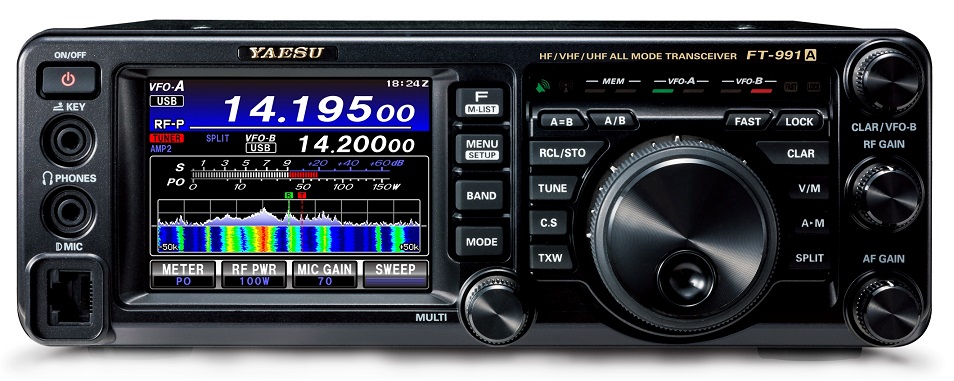

Taťka, OK1DHG, je majitelem skvělé stanice FT-991. Celé roky předtím trávil ve společnosti krásně malých FT-817/818. Po desetiletích aktivního vysílání morseovkou i fonií, se z něho stal spíše posluchač. Proto mu nízký vysílací výkon 5(6)W nijak zvlášť nevadil. Pak jsme však na chatě, kousek za Novou Pakou, vztyčili vícepásmovou KV Windomku od Jirky Sklenáře. Najednou taťka zatoužil znovu zažít pocit, kdy může klábosit s celým Česko – Slovenskem. Zkrátka radost z uskutečněných spojení.
Dávno pryč jsou doby, kdy bylo možné se dovolat s nízkými výkony. Bylo to jednak tím, že každý neměl doma minimálně 100W rádio, a také mnohem nižší úrovní průmyslového rušení. Dokud měli všichni malé výkony, buď se v době, kdy „nerušilo sluníčko“ dovolali, anebo ne.
Taťka se s FT-991 postupně seznámil, i díky podrobnému českému návodu, a zdálo se, že si budou rozumět. 991čka je výborné zařízení. Oproti FT-817/818 je znatelně citlivější, možná i díky dvěma předzesilovačům, a to, co vychází z reproduktoru, je uším opravdu milejší. Jak prohlásil kolega, radioamatér Vladimír, když to žere na příjem téměř 2 A, oproti cca 300mA u 818, musí tam být něco lepšího.
Radiová stanice OK1DHG tedy byla konečně vybavena se vší parádou. Na 2m/70cm taťka instaloval bílou hůl, a s ohledem na výhodné QTH si mohl hrát na krále éteru, podobně jako Petr OK1JPP z Krásné, který s oblibou sleduje ostatní stanice na vstupu převaděče OK0BC. Jenže, jak už to bývá, zanedlouho začalo taťku pálit dobré bydlo. FT-991 mu na malém stolku v pergole začala připadat příliš velká. Oproti letům stráveným s FT-817 je to přece jen znatelný rozdíl. Další nevýhodou je olověný automobilový akumulátor 55Ah, který je třeba aspoň dvakrát týdně dobíjet. FT-817 si vystačila s „gelovkou“ 7Ah, která se přenáší o poznání lépe.
Abych to zkrátil, taťka se v těchto dnech rozhodl, že zkusí FT-991 vyměnit za něco menšího. Jediným jeho požadavkem je menší velikost, při zachování všech bandů od 160 metrů do 70 centimetrů, a výkonu alespoň 50 wattů. Ačkoli jsem se mu tento nápad snažil rozmluvit, protože podle mě nemá smysluplné řešení, taťka si zatím trvá na svém. Zaujala ho třeba FT-857, kterou nikdy nevlastnil. A tak jsem mu podal inzerát, kde poptává výměnu za „něco menšího.“ Prozatím se ozval jeden kolega, který nabízí ICOM IC-706 MKGII s 200W anténním tunerem MFJ s tím, že by taťkovi doplatil 4000 Kč.

S Icomem IC-706 mkIIG si taťka nijak nepomůže. Velikostně je jen o málo menší (17x6x20cm) než 991ka (23x8x25cm) a pořád ještě od dost větší než 817ka, na kterou je zvyklý (13,5x4x16,5cm). Ale hlavně se 706kou se nezbaví té velké autobaterie, protože 706ka má prakticky stejnou spotřebu jako 991ka a to i na příjem (2A).
Velikostně se dá s 817 srovnat opravdu snad jen 857 (15,5x5x23cm) a i na příjem se se spotřebou vejde do 1A (i tak dvojnásobek oproti 817). Generačně i ovládáním je s 817 na stejno, ale oproti 991 je to veterán, nevím, zda by se mu chtělo takhle couvnout zpět.

Pokud už nutně musí měnit, tak ICOM IC-7100 s tím, že na stoleček dá jen panel a pod stoleček bednu.

FT857 je převlečená FT897. Totožné desky, pouze menší, hůře se chladící krabice. Absence futrálu na baterky/zdroj a menší displej. Pokud chce šetřit místo, tak nechť ponechá obstojnou 991 a namísto PB autobaterky pořídí třetinovou LiFePO4 a bude po ptákách…
Velká je třeba FT1200 aj. ale FT991 rozhodně není velká. Požadavky na menší stanici a výkon 50W si dost omezil výběr, nezbude mu než nějaká cesta do pravěku. Vybral bych si Icom 7100, ale jedině novou. Nicméně ho zřejmě nemine ještě řešit externí tuner. Měl jsi tátovi rovnou pořídit FT991A a věřím, že by neměl roupy.
Franto, taťkovi je jedno, jestli je tam „A“ nebo není, a popravdě i mně by bylo, není v nich pro běžného HAMa žádnej rozdíl. Jde mu o velikost – a jak píšu v textu, podle mě to nemá řešení. Ve prospěch 991 bez „A“ hovoří i taková drobnost, že umí vysílat ve větším rozsahu (PMR atd.) než novější 991A.

Pozorne som si prečítal článok. Musím povedať je to komplikovaná situácia. V prípade požiadavky na ALL band a ALL mode nie je veľmi z čoho vyberať. Do úvahy prichádzajú nasledovné rádiá: FT-857 FT-897 IC-706MK2G IC-7000 IC-7100. Keď sa na to pozriem FT-897 je veľká. Takže nám ostáva FT-857 IC-706MK2G IC-7000 IC-7100. V tomto výbere by som rozhodne išiel do IC-7000 alebo IC-7100. Všetky zostávajúce rádia sú totiž technologicky a generačne omnoho vzdialenejšie pôvodnému FT-991.
