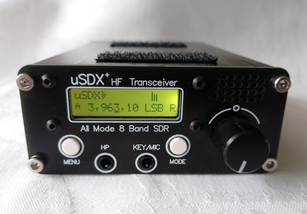

V době všeobecné miniaturizace, kdy se vše zmenšuje, jen mobily zvětšují, není problém vyrobit vícepásmový KV transceiver do dlaně. Není to ani nijak drahá záležitost, jak se dočtete dále.
Poté co taťka prodal Yaesu FT-991 i FT-897, protože byly příliš velké, mu zbyla jen malá FT-818, což je na poslech asi nejlepší kapesní všepásmové rádio jaké znám. Jenže i to se jednou okouká, a tak se začal taťka poohlížet po něčem ještě menším. K Vánocům si nadělil Micro SDX+ HF Transceiver. Toto miniaturní zařízení v sobě ukrývá plnohodnotné krátkovlnné rádio s udávaným rozsahem 160 až 6 metrů, tedy včetně zatím nedoceněného Magic Bandu. K dispozici jsou všechny běžné druhy modulace, tedy LSB, USB, CW, FM, AM. Výrobce udává výkon 3 – 5 wattů. I přes své miniaturní rozměry 125 x 85 x 35 mm má transceiver vestavěný 12 V akumulátor o kapacitě 4 Ah!

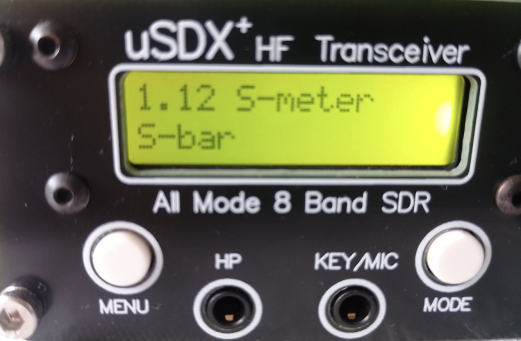

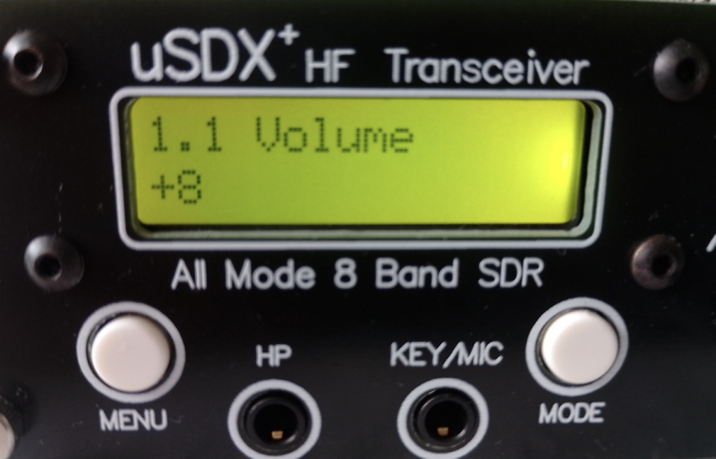

Ovládání transceiveru je velmi snadné, ale zároveň je zřejmé, že kvůli malému počtu ovládacích prvků je třeba většinu věcí nastavovat v MENU, a to včetně hlasitosti, která je naštěstí hned na prvním místě. Následuje druh modulace atd. Otočný volič má zároveň editační a potvrzující funkci. Displej není nijak velký, ale písmo je dostatečně ostré a čitelné minimálně stejně nebo lépe než na FT-818. Podsvícení je zelenožluté. Prodává se i varianta s podsvícením modrým, ale té bych se raději vyhnul kvůli zhoršené čitelnosti. Lze nastavit i filtr: 50 – 100 – 200 – 500 – 1800 – 2400 – 3000 Hz.
Na to jak je transceiver miniaturní, má překvapivě dobrou reprodukci, a to díky velkému podélně uloženému reproduktoru, jehož výdech je na čelním panelu sice malý, ale dostačující. Po připojení dodávaného mikrofonu se vnitřní reproduktor odpojí a zvuk vychází z malého reproduktorku, který je součástí mikrofonu. Dodávaný mikrofon se zapojuje zezadu, s vývodem do boku, což mi přijde praktické. Zdá se, že i Číňani začínají přemýšlet. Uvnitř je malinká elektretová pecka, jakou znáte třeba z mobilních telefonů.

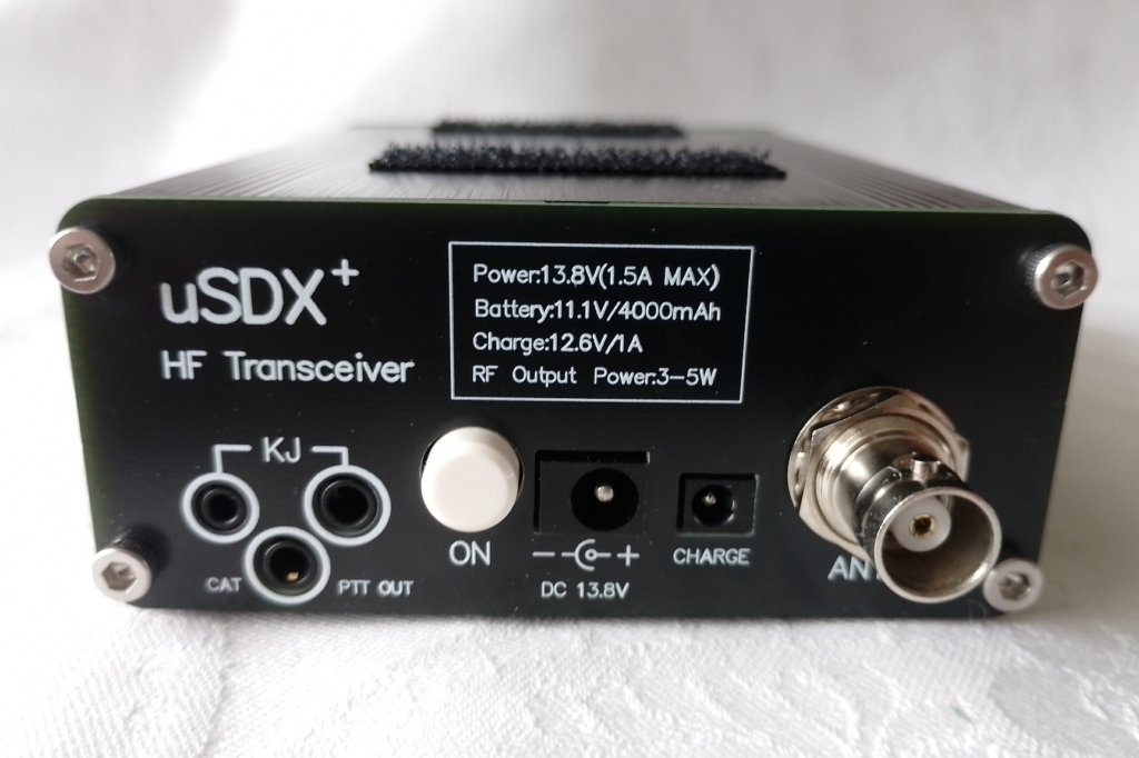

Transceiver dorazil již nabitý, a tak stačilo připojit anténu, nastavit 3,773 MHz a okamžitě se ozvaly české stanice. Poslech je velmi dobrý, nebál bych se říct výborný, citlivost se zdá být stejná jako u jiných i daleko větších KV rádií. Nemile nás překvapilo, že transceiver sice uvádí 160 m pásmo, ale ve skutečnosti poslouchá až od 3,5 MHz. Pod tuto frekvencí se ozývá jen brum. Dalším nemilým překvapením je výkon, který dle orientačního údaje na displeji zesilovače není 5 wattů, ale jen něco kolem tří. Prozatím jsme nepřišli na to, jak výkon regulovat. Pravděpodobně to jednoduše nejde, ale protože srdcem transceiveru je čip Arduino, bylo by určitě možné tento nedostatek i v amatérských podmínkách napravit. Posledním nedostatkem je modulace, která dle protistanic není nikterak skvělá. Uvidím jak mi bude znít, až si taťku poslechnu ze vzdálenějšího stanoviště.

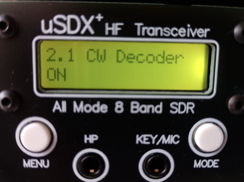

V menu transceiveru najdete kromě jiného i možnost čtení Morseovky přímo z vysílání, což je skvělé pro ty, kdo tuto abecedu zatím neovládají. Prozatím jsme to nezkoušeli, ale po otestování případně doplním, jak to funguje.
Ačkoli by se mohlo dát, že Micro SDX+ je jen další čínskou hračkou, není to tak docela pravda. Na anténu, kterou tvoří drát neurčité délky vedený z balkonu na lampu a jako protiváhu využívající balkonové zábradlí, se základním výkonem 3 watty a s připojeným anténním tunerem, se taťka odpoledne v pásmu 80 metrů dovolal do Olomouce i do Trenčína což je od nás vzdušnou čarou 150 a 250 kilometrů. Na takového prcka a bez zesilovače úctyhodný výkon. Uvidíme, jak si povede dále.

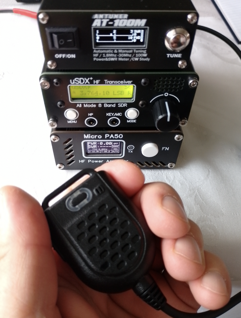

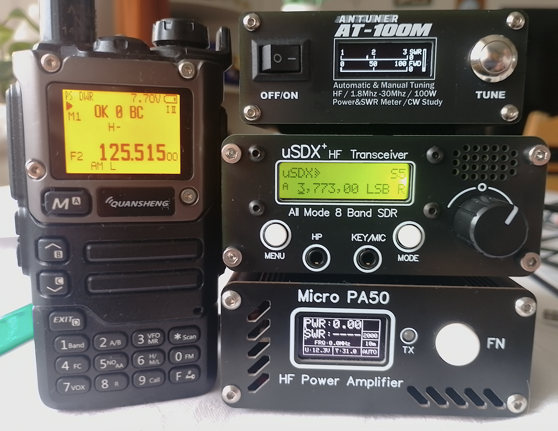

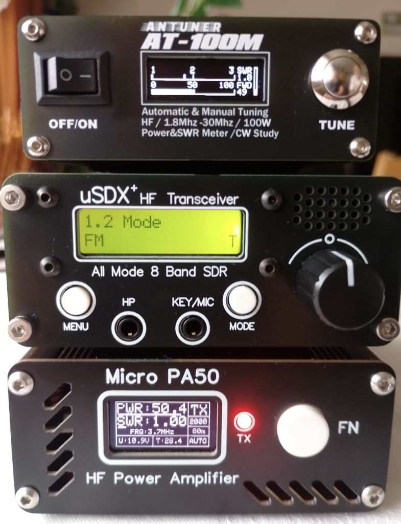

Na fotografii vidíte kompletní sestavu se 100 W automatickým anténním tunerem a 50 W KV zesilovačem, který 3 watty krásně vybudí na plný výkon. Pokud vás zajímají pořizovací ceny, je to 2.000 Kč za tuner, 3.400 Kč za transceiver a 3.500 Kč za zesilovač. Ceny více než příznivé, co říkáte?! Určitě nejsem dám, kdo by uvítal, kdyby se některý z českých prodejců ujal po nějakém větším otestování dovozu na náš trh, kde je aktuálně nejlevnějším QRP KV transceiverem poněkud méně vybavené Xiegu G1M za 8.800 Kč. Nejlevnější tuner stojí 5.000 Kč a nejlevnější zesilovač pro celé KV pásmo v ČR koupíme za cenu kolem 8.000 Kč.
Doplněno 12.2.2024:
Taťkův transceiver sice dobře vypadá a krásně poslouchá, ale ani po delším testování nejsme spokojeni s modulací. Zní to, jako byl přebuzený mikrofon. Je to hodně na úkor srozumitelnosti a dobře se to neposlouchá. Výměna mikrofonu (dle očekávání) nepomohla. Změny v nastavení pomohly jen málo. Nadšení z levného přístroje tím pádem poněkud ochladlo. V nabídce jsou různé modifikace tohoto rádia, je proto možné, že některá budou mít modulaci čistou. Pokládám však za nutné vás o této nectnosti informovat dříve, než si rádio v Číně případně objednáte.

Zapojit za uSDX TRX zosilnovac moze len PRASA. Uz v zaklade to ma siroky signal a o splneni normy na komercne zariadenia tu nemoze byt rec. Nakolko to bolo kupene ako hotovy vyrobok, tak sa na to vztahuju ine normy ako na samodomo projekt z ktoreho to cinan pajcol! 15kHz na obe strany to nema potlacenie ani 30dB a norma pozaduje? Tento bordel lezie z TRX https://youtu.be/iPmv1g9rv7s?si=50sgDooa1bhmMsAo&t=175. Co vylezie vynasobene za cinskym PA? Ake potlacenie musi mat zariadenie 5W a 50W? Autor tohoto clanku by mal vratit koncesiu ak nejaku ma a nie nabadat na porusovanie noriem a rusenie ostatnych na pasmach.

Vyhláška č. 156/2005 Sb:
TECHNICKÉ PODMÍNKY AMATÉRSKÉ RADIOKOMUNIKAČNÍ SLUŽBY § 9 Požadavky na stanice
(1) Výkon jednotlivých kmitočtových složek nežádoucího vyzařování nesmí překročit tyto hodnoty:
>25 W -60 dB, nejvýše však 1 mW středního výkonu
≤25 W -40 dB, nejvýše však 25 µW středního výkonu
(2) Šířka pásma zabraná vysíláním musí odpovídat minimální šířce pásma potřebné pro přenos informace daným druhem provozu.
-60dB nemá šancu dosiahnuť s kópiou (tr)uSDX. Princíp generovania je rovnaký, číňan nevylepšoval generovanie jednočipom, z princípu nemá ako.

Hele, ja to radio na obrazku taky nemeril, takze nehodlam nikomu nadavat, ALE:
Meril autor clanku tuto sestavu a presvedcil se, ze splnuje uvedene TECHNICKÉ PODMÍNKY AMATÉRSKÉ RADIOKOMUNIKAČNÍ SLUŽBY § 9… nez to zacal verejne propagovat?!
Ostatni chteji na pasmech taky „zit“. A kdyz jedni muzou investovat svoje penize do zarizeni, ktere podminky splnuji a neleze z nich bordel, pak ti druzi nemuzou na vsechno kaslat, produkovat humus a zastitovat se koncesi pripadne nevedomosti!

Má to rádio čo je v článku propagované výrobcom uvádzané parametre vysielača? Uvádza zhodu s normami? Kto je výrobca? Toto totiž všetci čo predávajú v EU musia splniť pred uvedením zariadenia na trh. Ak niekto zvolí individuálny dovoz necertifikovaného zariadenia alebo jeho stavbu, tak je sám zodpovedný, že to spĺňa požadované parametre. Vyhláška č. 156/2005 Sb: „§ 10 Provozování stanice, jejíž technické a provozní parametry neodpovídají této vyhlášce, je držitel oprávnění povinen ukončit nejpozději do jednoho měsíce ode dne nabytí účinnosti této vyhlášky.
OM1AEG
OM1AEG
Odpovědět na  Pedro
Kto je výrobca tohto uSDX+ ? Aké výrobca deklaruje parametre vysielača? Deklaruje že to splna nejakú (aj čínsku) normu? Bastlenie samodomo projektu je jedna vec, individuálny dovoz a propagovanie necertifikovanej čínskej vysielacej krabičky „s neznámymi parametrami“ podporenej necertifikovaným čínskym PA je vec iná. Aj ten Bohafňuk a Kňúšenk čo sa tu propaguje má aspoň nejaké deklarácie parametrov a má známeho výrobcu. Ja som si po zmene FW na K5 TX parametre zmeral, FM aj „DSB“, v základe „prešla“, a až potom som o tom niečo hodil na web 😉

Meranie uSDX+, teda zariadenia popisovaného v článku, meranie harmonických na 80m -41,5dB; 40m -44dB; 20m -45dB; 15m -40dB; 10m -43dB. Pre 50W PA to ani náhodou nevyhovuje, plus produkty samotného PA. (tr)uSDX aj čínske klony sú známe širokým signálom aj desiatky kHz okolo seba. Za tým že autor článkom nabáda na porušovanie noriem a používaním takéhoto setupu prasí pásma si stojím. Komplet som prerábal TX časť MCHF od modulátora cez budenie po PA práve pre to, že nespĺňalo normy a nechcel som rušiť, takže viem čo a s čím môžem vysielať. Vysielanie je aj o ohľaduplnosti. https://youtu.be/v77xoeYbbJ8?si=l6TIT6H_ryjBRcfJ

Tono,
otázkou je, jaký to byl transceivr. Klonů originál truSDX by DL2MAN and PE1NNZ je kvanta, plný aliexpress a opravdu mizerných.Některé kousky ze zvědavosti autor koupil a změřil. Udělal o tom i video. Ani u origo truSDX by jsem si nedovolil připojit jakýkoliv PA.
kolik dnes stojí TinySA + sada attenuátorů?? Každý si to může změřit.
Doporučuji stránky Milana OK1IF… ten se podobným rádiím věnuje.
