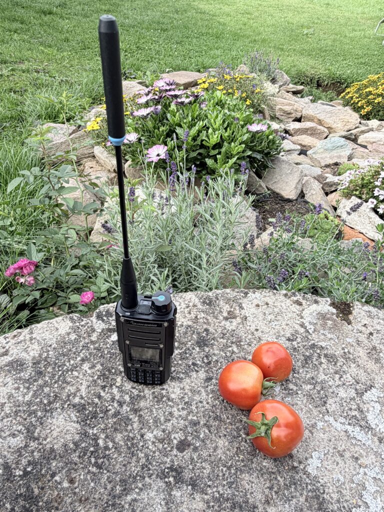

Docela nedávno mě napadlo si koupit tuhle neprávem opomíjenou stanici, protože mi ve druhém bydlišti na dobrém kopci chyběla levná ruční stanice, která by pokryla všechna pásma, a kterou si můžu vzít na zahradu i do lesa a nestrachovat se o ni jako o drahý Kenwood D75, který umí poslouchat v podstatě to samé.
Za pár měsíců to budou dva roky, co jsem psal recenzi na nového Konga. Quansheng ve snaze přijít s něčím novým posbíral vylepšení, která šikovní radioamatérští programátoři vymysleli pro původně docela obyčejnou ruční radiostanici UV-K5. Vznikla tak poněkud větší ručka s názvem Kong, s typickou naštvanou opicí na krabici. Na první pohled vypadá jako další Quansheng, ve skutečnosti je to však všestranný švýcarský nůž, byť jeho ocel není z nejtvrdších.
Výběrové řízení s požadavkem příjmu SV, CB, KV, 50/144/430 MHz s modulací AM/FM/SSB/CW bylo v podstatě šité na míru téhle jediné radiostanici. Vím, jsou na trhu i jiné, ale jen TK 11 má dva přijímače, schopné opravdu poslouchat zároveň. V recenzích na Amaradiu se sice můžete dočíst i o jiných levných ručních stanicích s dvěma přijímači, jenže ani u jedné mi poslech dvou frekvencí zároveň nefungoval, i když to výrobce deklaruje a stanice dva přijímače opravdu mají. Jediný Taiko Kong TK 11 poslouchá, jak má. Divné, zvláštní, ale to je realita.

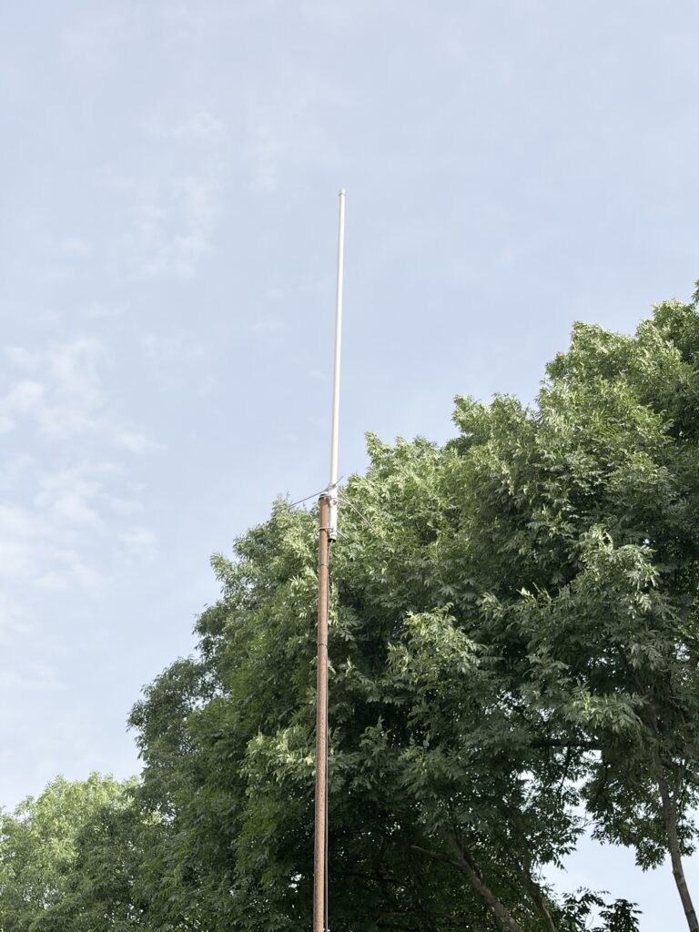

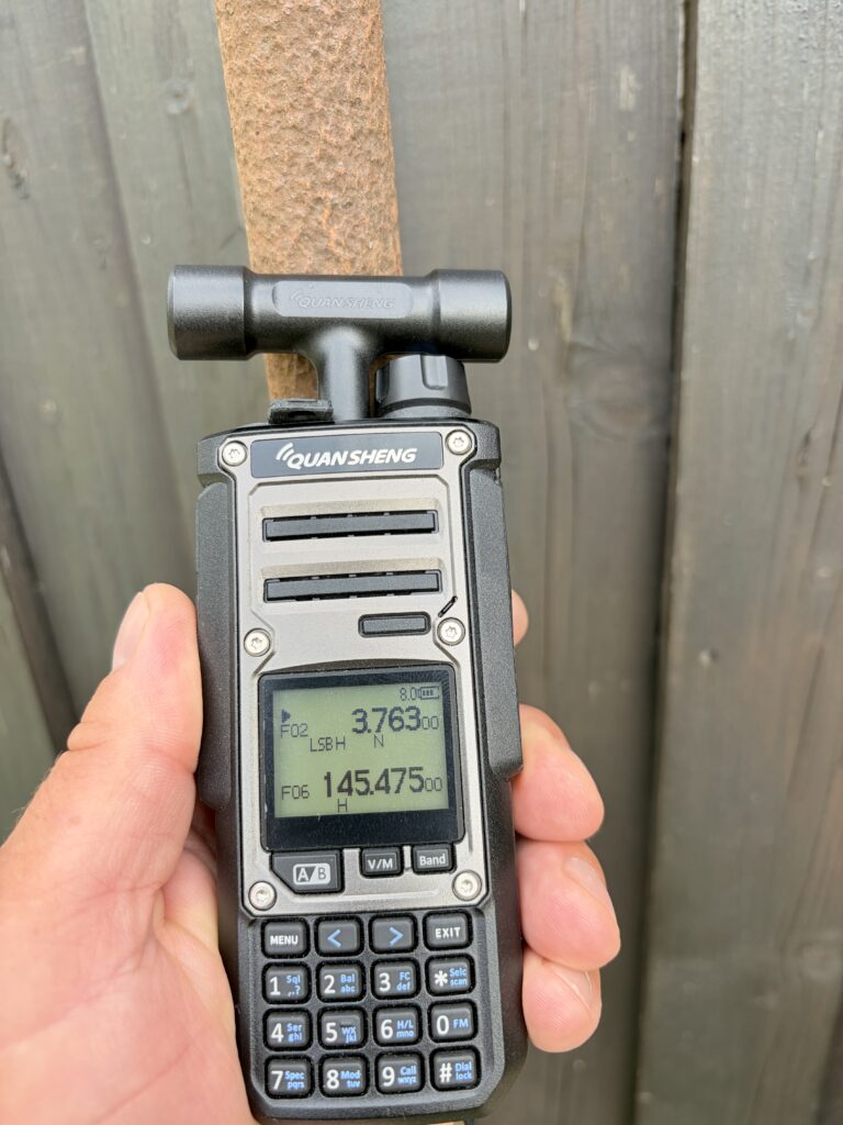

Jak jsem předeslal, není ten „švýcarský nůž“ z nejtvrdších, což jste se mohli dočíst v recenzích. Problémem je mizerná odolnost po připojení na venkovní anténu ve městě. Tam prostě ohluchne. Na kopci, v osadě, kde je pár baráků, Taiko Kongu venkovní Diamondka X-50 nevadí a vesele přijímá stanice v pásmu 2 metrů a 70 centimetrů od Krkonoš po Šumavu plus nějaká ta němčina. Nevadí mu ani solární elektrárna, která jede 24 hodin denně. V podstatě mám nyní ideální levnou stanici s mnoha možnostmi, která se mnou chodí všude jako koťátko, nenáročné na stravu, protože akumulátor 3000 mAh je téměř nesmrtelný. Rádio používám z 90% na poslech a zatím se nestalo, že by něco neslyšelo. Poněkud nepraktický je příjem KV na přiloženou feritku, kterou je třeba přiblížit k většímu kovovému předmětu nebo drátu, aby člověk ty ranní KV kroužky dobře slyšel. Vím, stačilo by na tom „Téčku“ pár závitů, nebo ještě jednodušeji redukce z 3,5 mm jacku na PL konektor, ale mně tu nějak postačuje, když opřu Konga s feritkou o vertikální trubku.
