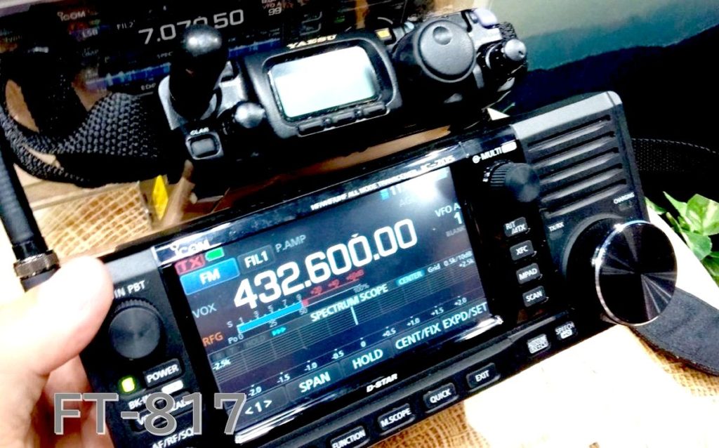

FT-818 versus IC-705
zdroj: twitter.com
Pokud patříte mezi ty, které firma Yaesu zmíněným přístupem otrávila, máte možnost zakoupit si rádio, které splňuje veškerá nenaplněná očekávání z neinovativní FT-818. Zařízení vyrábí Icom, a pojmenoval ho IC-705. Umí celé krátké vlny včetně 50 metrů, umí i dvoumetr a sedmdesátku. Na rozdíl od FT-818 funguje v rozsahu 30 kHz – 470 MHz, tedy i na VHF sdílených kanálech. Kromě toho má výměnný lithiový 1900 mAh akumulátor, výkon 10 wattů, možnost provozu D-Star, bluetooth, a také velký barevný displej, který má při této velikosti opravdu nějaký smysl. Přítomen je i populární vodopád.
Zkušenosti majitelů IC-705 z praktického provozu jsou téměř výhradně pozitivní, až je to skoro podezřelé. Určitou nevýhodou je pouze jediný anténní konektor, navíc v provedení BNC, který by znalí uživatelé raději viděli jen v počítačové technice. Ačkoli je zařízení hezky kompaktní, a výrobce k němu nabízí i hezký (a drahý) batoh, přesto jeho velikost nemusí vyhovovat každému. Také výkon by při velikosti zařízení mohl být klidně větší, než maximálních 10 wattů. Je to daň za pouze pasivní chlazení, což ovšem potěší všechny odpůrce ventilátorů.
Je určitě dobře, že konečně existuje alternativa k miniaturnímu všeumělovi FT-817/818. Nemilé je, že Icom IC-705 stojí téměř dvojnásobek (od 38.000 Kč.) Je na zvážení každého amatéra, zda mu inovace v podobě Icomu stojí za takový příplateček. Navíc je mezi námi stále velký počet příznivců konzervativního „polovojenského“ vzhledu v podání Yaesu. Pokud chcete Icom pořídit o něco levněji, můžete se porozhlédnout u našich západních sousedů, kteří nemají tak hladové DPH.

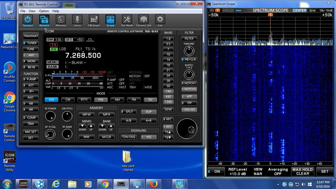

Existuje třeba DX commander – zadarmo http://www.dxlabsuite.com/commander/. Co se týká vypínání displeje – je tu k nastavení šetřič, stejně jako na PC pro mezery při příjmu a čekání na protistanici na témže kmitočtu. Stejně tak automatické prolaďování v určitém rozsahu..
RS-BA1 v2 sic enení zadarmo, ale zato něco umí a hlavně instalace není omezene počtem či rádii, takže jde provozovat na celý domácí HAMshack, případně i jiné..
Naposledy upraveno dne 5 let před, upravil Izidor
Odpovědět na  Izidor
DX commander je dobrá utilitka pro ovládání transceiveru nebo RXu. Ovládám s tím IC R-75 + MultiPSK (mám licenci s doživotní podporou) + Spotcollector .Umí provozy a módy které ham SW neumí. DX commander i Spotcollector jsou součástí DXlabu.
Na 705 mě WLAN tedy Wifi vyloženě irituje, protož obě bezlicencovaná pásma jsou beznadějně zaprasená a v intravilánu nepoužitelná. Přes USB to musí být do Maliny, ale rozhodně nelze přímo připojit LAN do switche nebo routeru. Docela výsledky měření a test je tady
