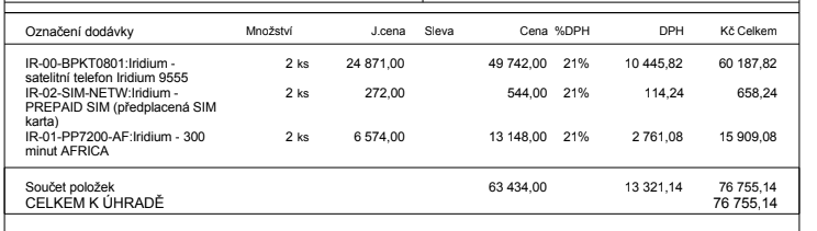

Milá Katko, pořiď si satelitní telefon jak radí Franta. Posílám Ti obrázek v příloze na kolik vyjde volání po Africe, abys měla představu na kolik by to mohlo vyjít třeba Tebe.
