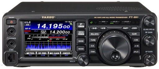

Tuto už téměř legendární stanici není třeba představovat. Většina uživatelů je s ní poté, co si zvykne na ovládání, spokojena. Kolega radioamatér se na nás obrátil s nepříjemností, se kterou jsme se dosud nesetkali, a ani google si neví rady. Možná mu však bude schopen poradit někdo z vás.
„Ahoj, tak FT-991 mám na stole. Vypadá pěkně. Jen jsem narazil na problém. Na pásmu 430MHz je to úplně hluché. Pro jistotu jsem udělal reset, ale nic se nezměnilo. Na jiné stanici slyším převaděče a nahodím je, ale na FT-991 nic. Nevím jestli se to na rádio musí nějak nastavit, ale pochybuji o tom. Výkon do zátěže to dává, ale na příjem je to prostě hluché. Rádio je ze zahraničí. Takže záruka je komplikovaná, pokud vůbec je. „
