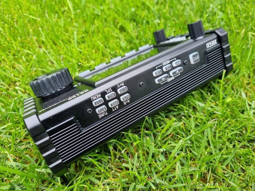

Podle propagačních fotografií jsme se domnívali, že tělo stanice je vyrobeno z plastu. Opak je pravdou. Z větší části se jedná o poctivý kov (stejně jako je tomu u G90,) což je dobře nejen kvůli pocitu bytelnosti, ale především kvůli chlazení v případě většího zápřahu.
Práce se stanicí je celkově velmi příjemná. Zvládnutí základních funkcí potřebných pro běžný provoz je otázkou jednoho večera. Oproti G90 se nám stanice jeví mírně citlivější, a také zapnutí předzesilovače (PRE) má výraznější efekt. Jediné co nás překvapilo byl poslech silného majáku na frekvenci 1855 kHz, který zněl velmi slabě, ale je možné, že jsme měli něco špatně nastaveno.
Při nastavení na maximální jas se dá pracovat i venku za slunného dne. Jediné, co se výrobci nepovedlo, je tmavě červená barva hodnot nastavovaných parametrů. Zatímco název parametru je vyveden bílým písmem, hodnota je tmavě červená na černém pozadí. Nepodařilo se nám zatím přijít na to, zda lze barvy někde měnit. Třeba na to ještě přijdeme, anebo to opraví příští firmware. Nicméně, dá se s tím žít.
Kromě zmíněného nedostatku je displej naprosto výstavní. Jediní, kdo by mohli mít nějakou poznámku na jeho rozlišení, jsou majitelé IC-705, jejichž displej je ještě o něco jemnější. Pokud však nemáte oba přístroje vedle sebe, budete z toho v X6100 nadšeni. Kromě populárního vodopádu zde najdete všechny důležité parametry včetně S-metru, SWR metru, křivky nastaveného filtru, času, úrovně baterie atd. atd.
Změna jednotlivých parametrů se provádí buď ladicím knoflíkem anebo tlačítky + a – pod displejem, potvrzení zaškrtávátkem na dalším tlačítku a odchod z podmenu tlačítkem zcela vpravo. Velmi užitečné, obzvláště při počátečním experimentování, je tlačítko zcela vlevo pod displejem, kterým lze nastavit parametr na hodnotu doporučenou výrobcem (tovární nastavení.)
Ladicí knoflík není oproti G90 potvrzovací. Jeho ovládání je příjemné a velikost tak akorát (je citelně větší než u G90.) Pokud jste zvyklí rychle ladit špičkou ukazováku po jeho zasazení do prohlubně, není to zde s většími prsty úplně snadné a vyžaduje to cvik.
Celková koncepce ovládání je v mnoha směrech podobná či shodná s G90, přičemž některé věci jsou dotažené více k dokonalosti.

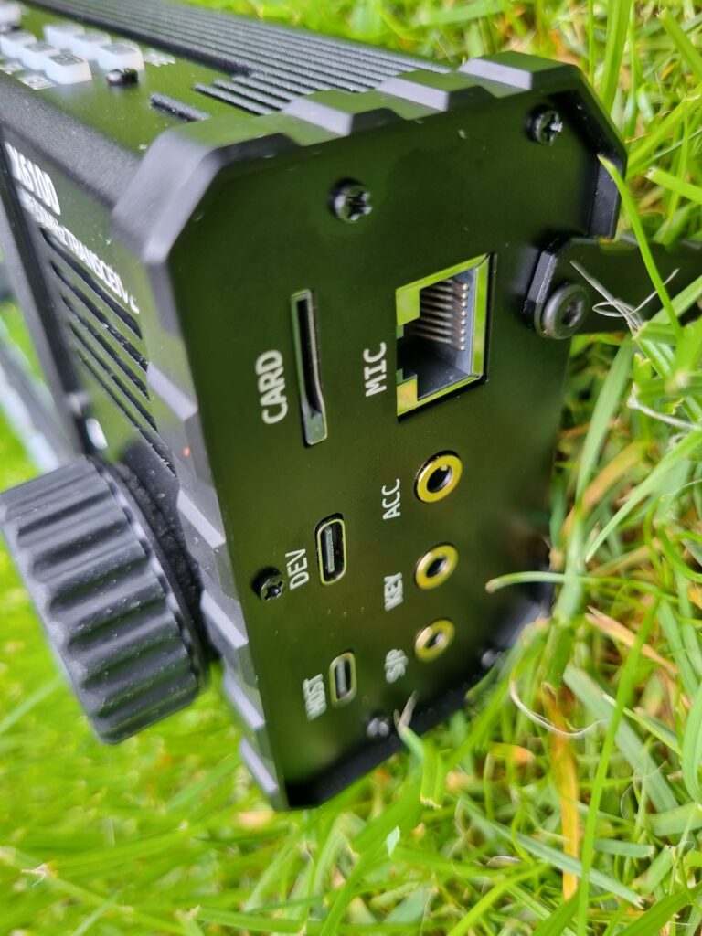

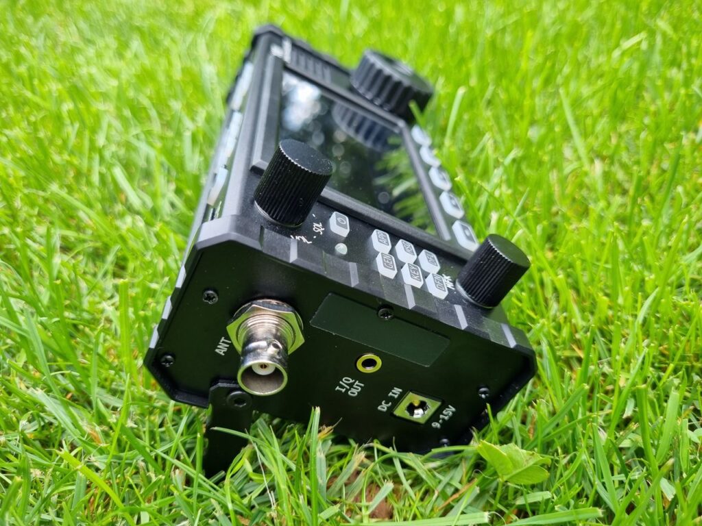

X6100 je navržena jako přenosná stanice. Lze ji skutečně používat jako ručku, byť křehké dámy s malou tlapkou by možná měly problém. Při držení v pravé ruce dokonce dosáhnete palcem na PTT tlačítko umístěné na vrchní části stanice, a můžete tedy pomocí vestavěného mikrofonu vcelku pohodlně komunikovat. Časem možná přijdete na to, že dodávaný externí mikrofon je zcela zbytečný a skončí zpátky v krabici jako ten náš.
V ruce držíme zařízení, ze kterého nic kromě antény netrčí. Akumulátor ve stanici je, na rozdíl třeba od toho v FT-818, skutečně užitečný, a pokud na stanici nacvaknete pendrek z CB ručky (který díky vestavěnému tuneru vyladíte téměř kamkoli,) nejspíš se nevyhnete udiveným pohledům okolí.

Jak již bylo řečeno, X6100 v sobě má vestavěný anténní tuner, který podle našich prvních pokusů vyladí takřka nevyladitelné, stejně jako tuner v G90. Tady by se u Číňanů mohli inspirovat značkoví výrobci, neboť jejich vestavěné tunery s rozsahem typicky 6 – 150 Ohmů nejsou při práci s jednou anténou na více pásem či dlouhým drátem neurčité délky většinou příliš úspěšné, a zpravidla to po chvilce „přemýšlení“ vzdají, viz naše zkušenost s Yaesu FT-991A.
Anténní tuner v X6100 je velmi tichý. Přišlo nám skoro až úsměvné, když jsme v terénu za šumění větru čekali, kdy tuner konečně začne ladit, a on měl mezitím už dávno vyladěno.

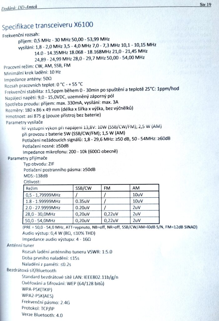

Parametry XIEGU X6100 z českého manuálu DD Amtek
