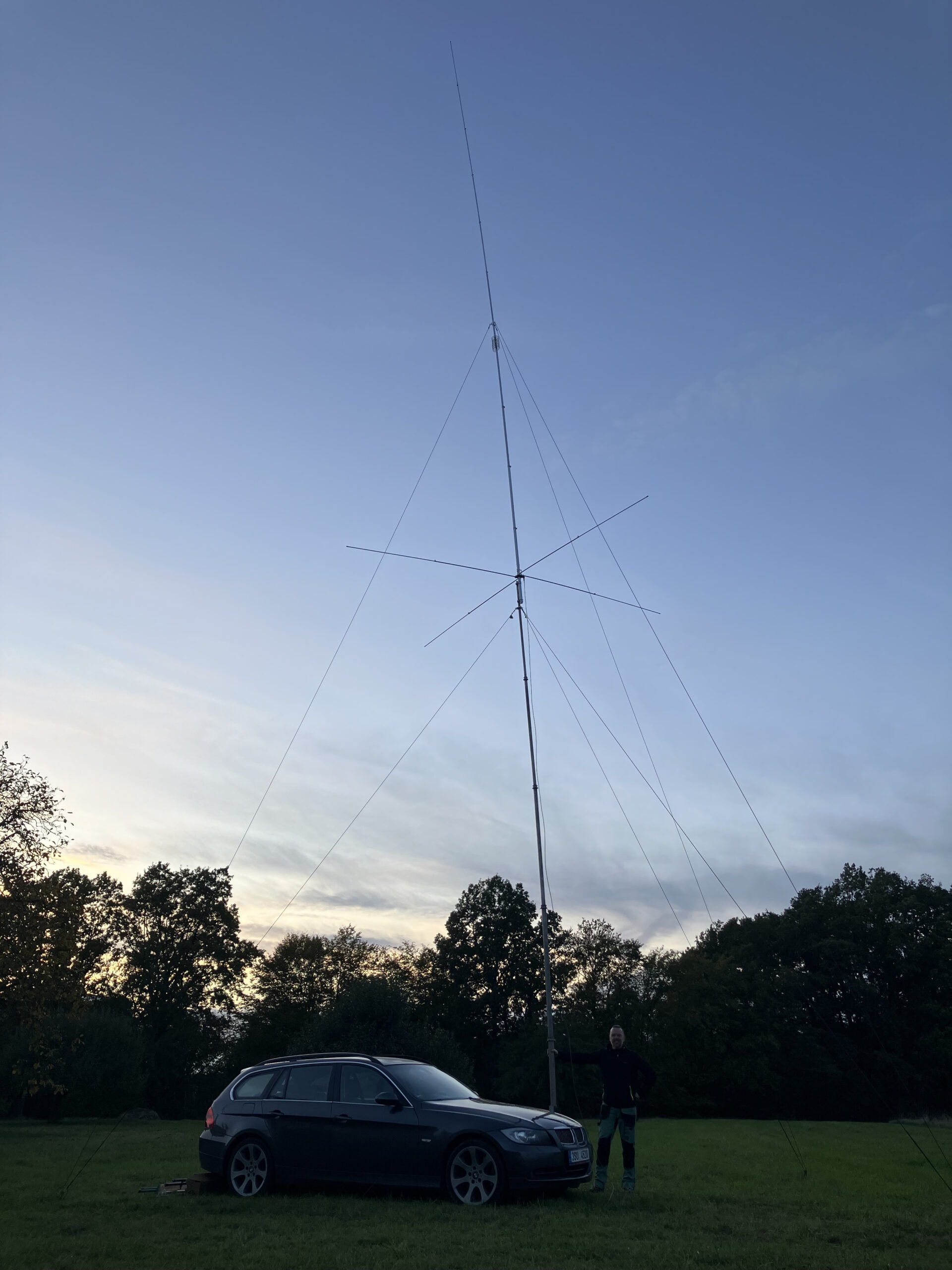

Ahoj Davide, R-130 má dole priemer 65mm. Nie je to stožiar na akúkoľvek anténu a akékoľvek počasie. Ja ho dokážem osadiť buď 4x6el. alebo 2x8el.
Mám niekoľko zásad pri stavbe, ktoré sa osvedčili:
1, v päte stožiara je vymeriavacie lanko. To určí vzdialenosti pre kotevné kolíky
2, tie sú 4 (slovom: štyri) po 90°. Z mojej skúsenosti je to oveľa lepšie rozvrhnutie síl na jednotlivé kotvy
3, Kotvy majú lanový napinák https://om0a.cq.sk/amaterske-radio/vkvpa-januar-2022/ Vďaka tomu predvymeraniu miest pre kotevné kolíky sedia dĺžky kotiev dosť presne
4, zdvihnem prázdny stožiar
5, skontrolujem kotvy a upravím ich dĺžky podľa potreby
6, spustím stožiar
7, osadím antény, koaxiál a zdvihnem
Určite si videl https://cq.sk/stoziar-na-antenu-ako-postavit/ Stavba cez ihlu pri správnom vykotvení drží dobre. Je náročná časovo – rozbaliť kotvy, pripnúť ich… dosť sa s tým nabehám. Zdvíhanie teleskopicky je rýchlejšie. Rozloženie váhy na stožiari, kotiev, momentu síl,.. a vlastných síl, HI.

Na pôvodnom expedičnom voze som mal strešný nosič, do ktorého sa nasúvalo úchytné rameno https://om0a.cq.sk/amaterske-radio/vkv-pa-november-2021/ Inšpirované https://cq.sk/anteny-stoziar-cez-ihlu-pomocou-ihly-ok1fjz/ Točenie bolo ručné, ale najväčšia anténa na tomto stožiariku bola 8el.DK7ZB yagi.
Pre sústavu 4x5el. používam rotátor Yaesu G-650 https://om0a.cq.sk/amaterske-radio/vkv-pa-jul-2024/
R-130 stožiar neotáčam.

Ešte ma napadla realizácia stožiara od OK1M. Je to podobná konštrukcia ako OK1FIG. Michal využíva na zdvihnutie a spustenie lanovú brzdu, čo je dosť pohodlné.
Ak sa stožiar dvíha cez ihlu a má už kotvy vymerané, tak sa ani veľmi neprehýba. Prehyb pri zdvíhaní držia kotvy a po zdvihnutí stožiar držia kotvy. U mňa 8 stožiarových a 2 ihlové.
Otázka aj znie, či tak vysoká stožiar je bezpodmienečne nutný. Áno, ak som 510m a anténu dám na 10m stožiar, tak tá je v 520m.
Ale je vyslovene stratové, keď ju dám na 6m stožiar? Môžem mať o 4m kratší napájač (povedzme 0,niečo dB k dobru). Znížením výšky strácam podľa MMANA -0,25dB (pre 12el.DK7ZB). Mení sa aj jej vyžarovací diagram. Niečo budem strácať potom ešte v priestore.
Ale! Narábanie aj zložitosť či cena 6m stožiara je oveľa výhodnejšia ako 10m stožiara.
Má teda zmysel vysoký stožiar? Kedy?
1, ak je anténa v prostredí s prekážkami (domy, stromy,…)
2, ak chcem na stožiar umiestniť viac antén pod seba
P.S. Ten G-650 točil 2el.trapovanú yagi na 7MHz. VKV antény si ani nevšimne.
