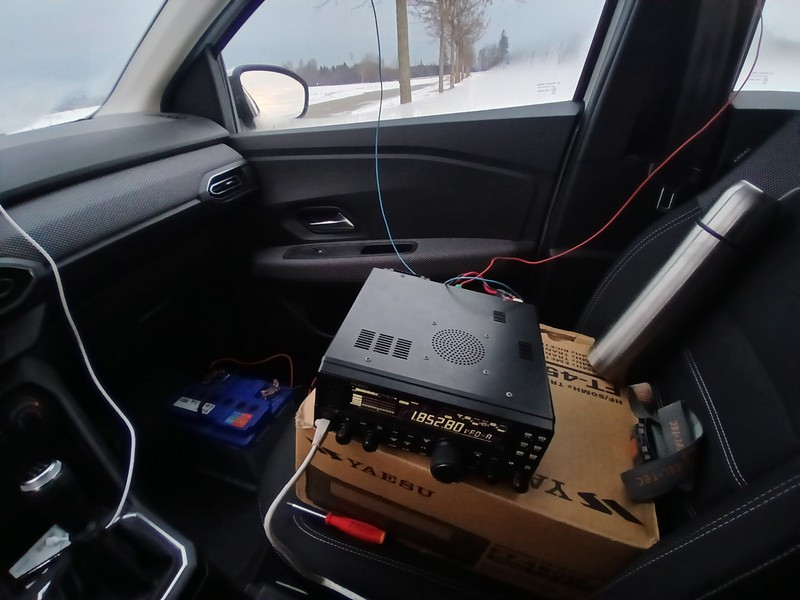

Minulý týden jsem, po mnoha letech, vytáhl anténu na 160m. Měl jsem velkou bednu, ale ozvala se jen jedna stanice. Místní čtenáři zklamali, asi jinej gang. Pravda, zajímalo mě hlavně, co umí zázračná FT8 na tomto pásmu, tak jsem se vysílání dál nevěnoval. Jen jsem čučel na notebook.
Nenadchlo mě, že je anténa velice úzká, což jsem věděl. Jenže čím kratší koax, tím je to horší – menší ztrátové „dolaďovací“ odpory. Říkal jsem si, že se na 160m kontest vykašlu. Tajně jsem doufal, že bude pršet. Zkusil jsem nějaké simulace v Mmana, co by to udělalo bez balunu, s dipólem přímo do rádia. Opět nic povzbudivého, ale lákalo mě, že nebudu pálit jalové proudy po koaxu a v balunu.
Dipól 2 x 40m ve 4m má vyzařovací diagram brambory. Není to nic na DXy.
V sobotu počasí vyšlo. Nemohl jsem se dočkat. Z jednoho ramene dipólu jsem odpájel očko a naletoval tam banánek. Při příjezdu jen +4°C, ale bezvětří, zataženo. Anténa byla už ve tři na stromech, zbývalo nekonečné čekání na západ slunce. Ladila na poprvé. Do konektoru banánek, druhé rameno jsem přišrouboval na uzemňovací šroub. Dráty jen skříplé do dveří. Střed pásma zcela bez tuneru. Ke krajům to chtělo tuner, ale úplné konce pásma už jsem nedoladil, pár stanic jsem musel oželet.
Takže výsledek velice potěšil. Tentokrát žádné průběžné nastavování konců dipólu, abych se dovolal. Pásmo bylo narvané stanicemi od jednoho konce k druhému. Nedalo se najít volné místo, tak jsem jen rozdával body, škoda.
Nicméně před vynálezem FT8 tam bývalo více stanic. Bylo víc z čeho vybírat. Takhle jsem to jednou za čas projel nahoru a dolů a vyzobal, co přibylo. Nevím, jak je to možné, ale vyhmátli mě dva koncesovaní CBPMR, tak čas utíkal rychleji. Jeli si ty svoje chrčící CBčka. Když to nejde, tak se spojení udělá na Zello. Teda ono se tam prvně i domluví.
I když jsem měl teplé boty a dvoje ponožky, studily mě nohy. Venku to kleslo na +2°C. Kolega DUS má vůz vybavený sofistikovaným přímým spalováním, na plyn, tak mu bylo na CB hej. Já to kolem 21h zabalil. Ponožky úplně mokré, to byl kámen úrazu. Jinak by se tam dalo být dorána. Ale počasí tento rok bylo dobré. Jindy jsem to natahoval v blátě a za mrazu smotával.
