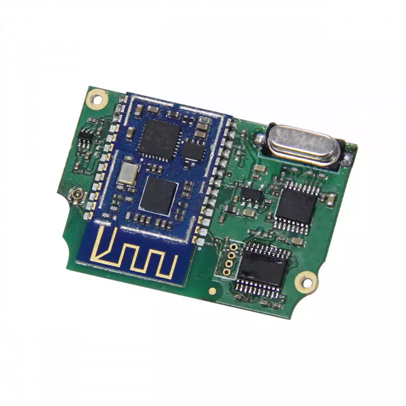

Při vysílání tomu s vysokou pravděpodobností zdechne spíše RF frontend, tedy to ohluchne, než aby se to „vypařilo z menu“..

Celou řadu let jsem používal bílou blikačku na přední svícení na kole. Jednoho dne mi odešla a já si říkal, že je to škoda, jak pěkně svítila. Pak jsem si vzpoměl, že jsem těsně u ni zavysílal 5 watty a docvaklo mi to, že mi vf výkon odrovnal chip. Ted už se raději vzdaluji od citlivých obdvodů, i když je to jen blikačka za 75,- korun ….Ten modul by to chtělo zkusit odstínit.

U elektroniky obsahující zdroje jsou EMC zkoušky odolnosti někdy hodně zajmavé.. není to jenom o tom, že se zařízení ovlivní. ale když se třea u takového driveru na led zdroji naindukuje něco do zpětné vazby, či řízení, tak se dokáže sama sebe zlikvidovat.. protože například tranzistor na primáru trafa sepne na násobně delší čas, než při provozu..

Napadá mne jedna věc. Když vidím tu anténku na modulu. Kdysi jsem něco podobného řešil. Při vysílání anténka absorbuje příliš velké VF napětí a odejde nějaká poddimenzovaná součástka…
