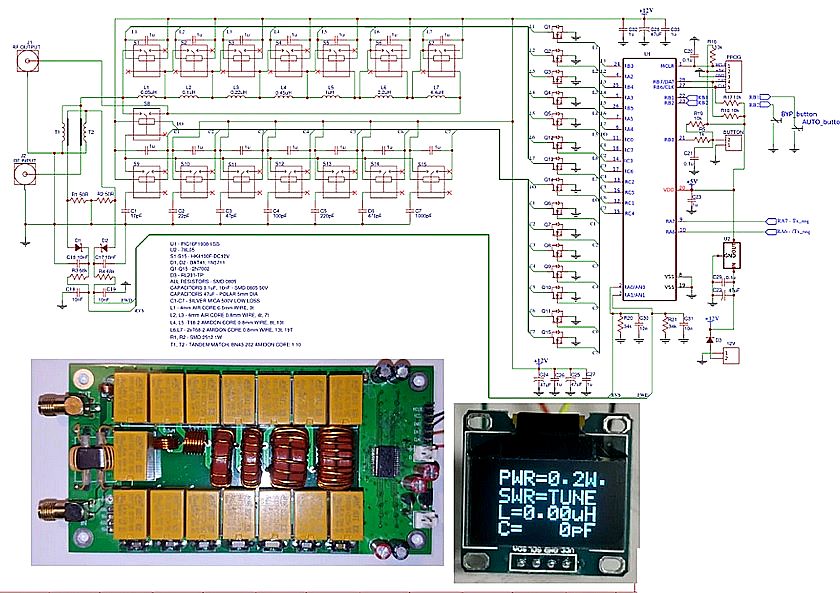

Získáte plně automatický anténní tuner, který doladí anténu v celém krátkovlnném pásmu od 1,8 do 50 MHz. Zařízejí je vybaveno OLED displejem, který informuje o vysílacím výkonu, naladění PSV (SWR) a také o hodnotě indukčnosti a kapacity použité pro doladění.
Schéma zapojení (které však nebudete potřebovat)
Z recenzí těch, kteří si tuner zakoupili, vyplývá, že jsou spokojeni nejen s funkčností, ale pochvalují si i snadnost montáže. Napájen je devítivoltovou baterií. Pokud budete tuner používat převážně doma, doporučujeme raději napájecí adaptér 9V / 500mA (nebo více.)
Sestavená verze tohoto tuneru se prodává za cenu kolem 1600 Kč. Pokud si uvědomíme, že čínský výrobce by dokázal stavebnici osadit zbytkem součástek s naprosto minimálními náklady, dá se tento počin brát i jako vstřícný krok pro naši radioamatérskou obec.

Pokud se jeste jednou podivate detailne na desku jak jsou upevneny SMA konektory, pak mi date za pravdu ze se odlomi. To neni vec nazoru ale praxe. Normalni SMA vypadaji jinak, montuji se jinak, a funguji dle specifikace do 24GHz.
Jan ma pravdu, v montovne evropy to je marne.
MICA se dela v peti sesti kategoriich. Mizerne, pro odruseni, stred, lepsi, pouze jeden typ je vysoce kvalitni kondik VF s velkym Q a malymi ztratami. Na trhu jsou nejake prerazene cinske kondiky ktere skoro vypadaji jako originalni puvodni vyrobek.
Jeste tady nekdo mluvil o prachovem zelezu. Mam s nim spatnou zkusenost. Pokud chcete o necem tvrdit ze je to dobre protoze to rikala baba na rohu samobsluhy, tak to nestaci.
Jedina cesta (dnesk) je to premerit a zjistit, co to je za material. Cina roky zcela umyslne dodava na trh sunty, treba prebalene prerazene mimitolerancni cipy, s cilem oddelat jakoukoliv konkurenci. S montovnou evropy to nebude tak tezke.

v clanku je par totalnich ptakovin a hovadin. Ze by nekdo z Ciny delal vstricny krok? Proboha proc by to delal?
Indikator nemeri vykon, ale jenom idikuje vychylku. Tento SWR metr neni kalibrovany. Takze to je jen ukazatel. Ukazatel neceho vpred a vzad. Nevime kolik.
Na kolik voltu jsou kondenzatory a z jakeho dielektrika? Nevim. Vetsina kondenzatoru dnes umyslene-dodavanych jsou vysokoztratove sracky.
Z jakeho materialu jsou toroidy? Je to puvodni material s velkym Q, nebo china toroidy ktere se jenom pecou ztratami, tedy dalsi sracky?
Na jakych hodinach bezi procesor a display driver neni jasne, aby to nerusilo.
No, a ted muzete meditovat zase o nekom kdo vi vsechno nejlepe. Az se vam odlomi SMA konektroy, muzete celou desku vlozit do kontejneru smesny material. Nebo se na ni muze jen divat a pochvalot si, co dela china za dobroserske pociny.

Pokud je SMA konektor správně osazen a zapájen, pro utahování se používá momentový klíč a 0,55 Nm. SMA je profesionální řešení.
Odpovědět na  OK1RRR
Co se kondenzatoru tyce, tak je mozno vyndat ty stavajici a nahradit je kvalitnimi mica kandenzatory, plosnak je na to dokonce uzpusoben

Podstatná je informace, že tento tuner používá klasické relé, tudíž spotřeba je kolikrát stejná, jako spotřeba celého QRP aparátu. V jiných tématech sice byly zmínky o vysokovýkonové variantě a o variante s latch relátky, ale ty očividně zatím nejsou pro čínské obchodníky tak lukrativní, takže se nikdo extra nezabývá vývojem…
Odpovědět na  OK2
Tak ono jde o to, ze latch rele ma sice minimalni spotrebu, ale penezenka se prohne pri to poctu osazenych rele. Samozrejme se nabizi otazka, jestli by separatni nakup relatek v podobne cene, jakou ma to zarizeni, byl pro uzivatele zajimavy. Obzvlaste, kdyz to vetsina provozuje doma (tzn s neomezenym pristupem energie).
