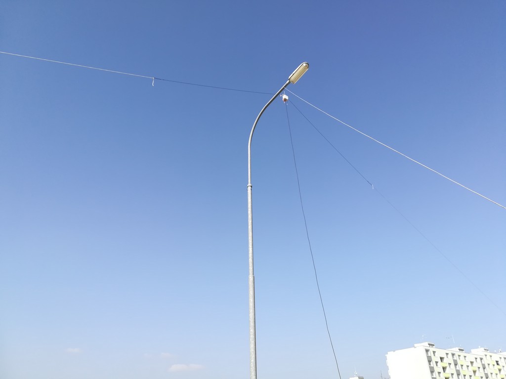

Pokud chci anténu dostat na lampu, tak si pod ní připravím anténu a svod. Na jeden konec prádelní šňůry přivážu balun, druhý konec uvážu na dva závity na teleskopický laminátový stožár a jde se na věc. V levé ruce držím stožár, pravou rukou vysunuji postupně díly a zároveň napínám šňůru. Stožár je přesně dlouhý, aby dosáhl kousek nad lampu. Jen to přesmeknu a jedu dolů za stálého napínání sňůry. Nakonec sňůru stáhnu z konce stožáru a hned vytahuji anténu. Nesmí se to celou dobu povolit, jinak to celé sjede po té zahlé trubce! Pokud jde o vrchní pásma, tak musím mít na dipól už navazané napínací sňůry. Ty vyšponuji k okolním lampám. Maximálně jde použít pásmo 40m. 80m už ne, protože konce dipólu dojdou k dalším lampám a rozladí se to. Pomůže vyosení o pár metrů, ale stejně to není ono. U čtyřicítky dělám ještě jednu fintu, že pomocí stožárku šponovací sňůry přehodím přes další lampy a celý dipól je ve výšce!

Drze jsem si natáhl ze stožárku na střeše domu ke dvěma lampám VO invertovaný dipól 2 x 19,6 m. S dálkově laděným anténním členem jsem byl spokojen od 80 m do 10 m. Při výměně nefungující „žárovky“ na jednom z použitých stožárů mi pracovníci přes VO odstřihli oba závěsy dipólu a ještě jsem dostal výhrůžný dopis od Obecního úřadu o porušení jakéhosi předpisu, který takové využití stožárů VO zakazuje. Prostě nejhorší je asi aktivní trubec.

Stačí málo, zastavit se u technických služeb které většinou mají správu VO a zkusit se domluvit. Až bude údržba z plošiny měnit výbojku, tak rameno dipolu i přiváže. V horším případě řeknou ne, ale nebude konflikt.

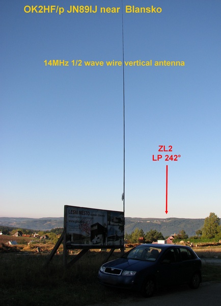

Používám najezdovou patku pod kolo auta , do které zasunu teleskopicky sklolaminatovy prut 13,7m ve verzi HD , který má na konci sílu ještě 6mm. Jistě by také slo využít

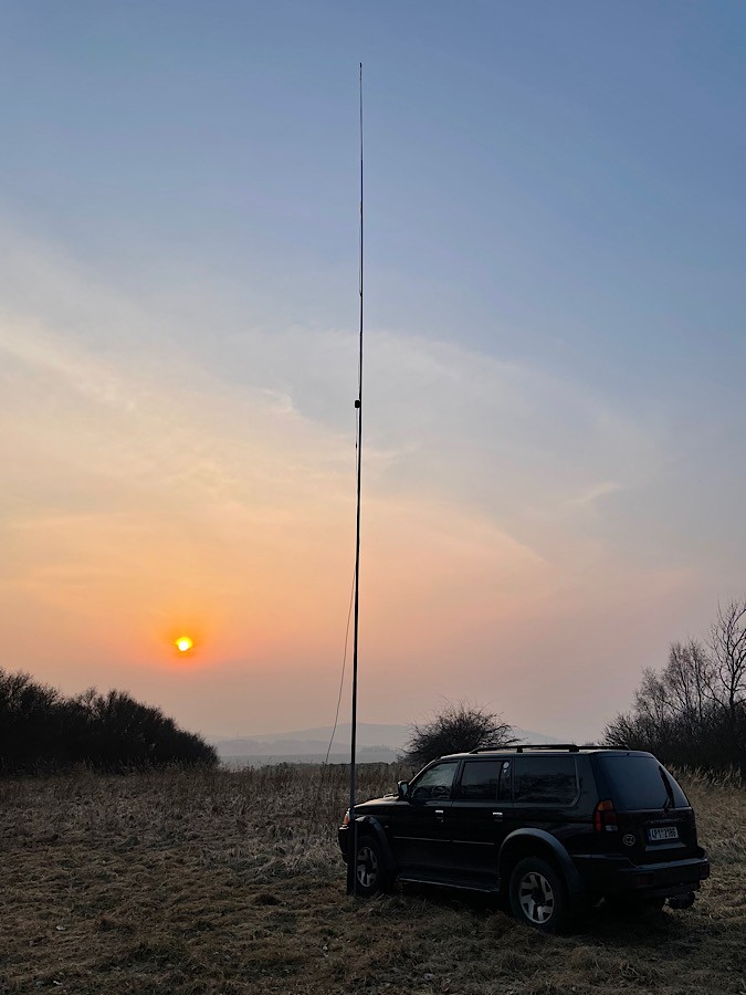

Já používal 12,5m laminát. Po přechodu z QRP na LOW POWER, jsem se s endfeed anténami rozloučil, kvůli vysokému napětí na kondenzátorech. Ale SSB spojení na 5W do Austrálie bylo úžasné! QRP lecos odpustí, při větších výkonech už se projeví i ošizená protiváha.
