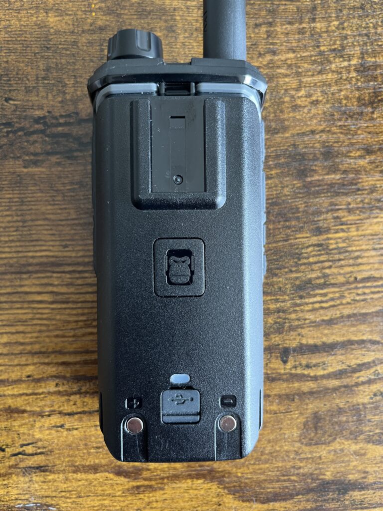

Jak už jsem psal v úvodu, má Kong TK-11 od začátku mé sympatie. Ačkoli je vyšší než původní Quansheng UV-K5 (viz foto níže,) drží se skvěle v ruce, plasty jsou kvalitnější, knoflík hlasitosti nemá pouťovou barvu, a celkově Kong vypadá jako opravdová vysílačka. Trochu evokuje podobu se starými dobrými ručkami Yaesu. Balení je oproti obyčejnému Quanshengu téměř luxusní, je tu očividná snaha pasovat TK-11 na vyšší level.
Pokud postavíte vedle sebe původní Quansheng a Kong, na první pohled vás upoutá menší displej. Schválně jsem to změřil, a skutečně u Kongu je o 2 mm užší. Výška je stejná. Nemá to vůbec na nic vliv, písmo i množství informací jsou stejné. Menší displej znamená také menší riziko poškození při pádu – což bude možná důvod změny – jiný mě nenapadá. Podsvícení je bílomodré – asi nejlepší, jaké může být – a to říkám jako zastánce podsvícení oranžového.
Co se týká ovládání, je tu jedna velká změna oproti všeobecným zvyklostem: Při stisku tlačítek se nezadávají čísla, ale aktivují se funkce popsané na tlačítkách. Pro zadání frekvence v režimu VFO je nutno nejdřív stisknout křížek # a teprve pak lze psát čísla. Stejné ovládání bylo u Kenwoodu TH-F7 (namísto křížku se tam mačkal ENTER.) Dá se na to snadno zvyknout, ale znamená to jeden stisk navíc pro ty, kdo častěji zadávají čísla než aktivují nějaké funkce. MENU se poněkud liší – máme tu 10 základních položek, které se dále dělí na podsložky, ve kterých najdeme všeobecně známá nastavení, proto vás nebudu unavovat jejich jednotlivým vyjmenováváním. Mám radši všechny položky v jednom menu, ale trend je řadit do složek – viz nové stanice od Yaesu – takže nezbývá, než se s tím smířit.
Na levém boku najdeme dvě PTT tlačítka, pro každý řádek jedno, což může někomu vyhovovat, já bych se bez toho klidně obešel. Pod nimi dvě programovatelná tlačítka s možností nastavení vybrané funkce na krátký a dlouhý stisk. Na pravé straně je konektor pro kabel/sluchátka překrytý důvěryhodnou gumou. Na honí straně je anténní SMA(m) vedle jack na KV anténu, svítilna a vypínač/potenciometr hlasitosti, který jde na můj vkus zapínat až příliš lehce. Krátké vlny do 18 MHz si neposlechnete jinak než přes anténu ve zmíněném jacku, což v případě, že se nespokojíte s dodávanou feritkou, znamená nutnost nepříliš typické redukce.
Chod všech tlačítek je přesný, jdou ztuha tak akorát, mám z nich, stejně jako z celkového mechanického provedení stanice, velmi dobrý pocit.

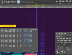

Ahoj Edo, poradíš mi s Airspy? Pár dní mi to jelo, jak na GQRX, tak OPENWEBRX+. Pat to začlo vyhazovat tuhle hlášku.
ED1
6 měsíců před
Vyzkoušel jsem všechno, teda jen to, co nepomáhá. Znova instalovat linux, se mi zatím nechce, ale asi to tak dopadne. Mám to přes dva opakovače, ale nejede to ani na origo kabelu v počítači. Na druhém linuxu to jede i na Win.
udev jsem přepisoval i reinstalace všeho, pokaženej linux je horší, než windowsy, nejhorší je ale blbý uživatel
ED2
Naposledy upraveno dne 6 měsíců před, upravil OK2HF
6 měsíců před
Eda ještě spí, nevadí. Tak jsem instaloval vše znova a dostala se mi tam vývojová verze 1.3.0. Už má ADSB v sobě, to hodně potěšilo. Akorát notebook dost funí. Jdu si to naistalovati i na dektopa.

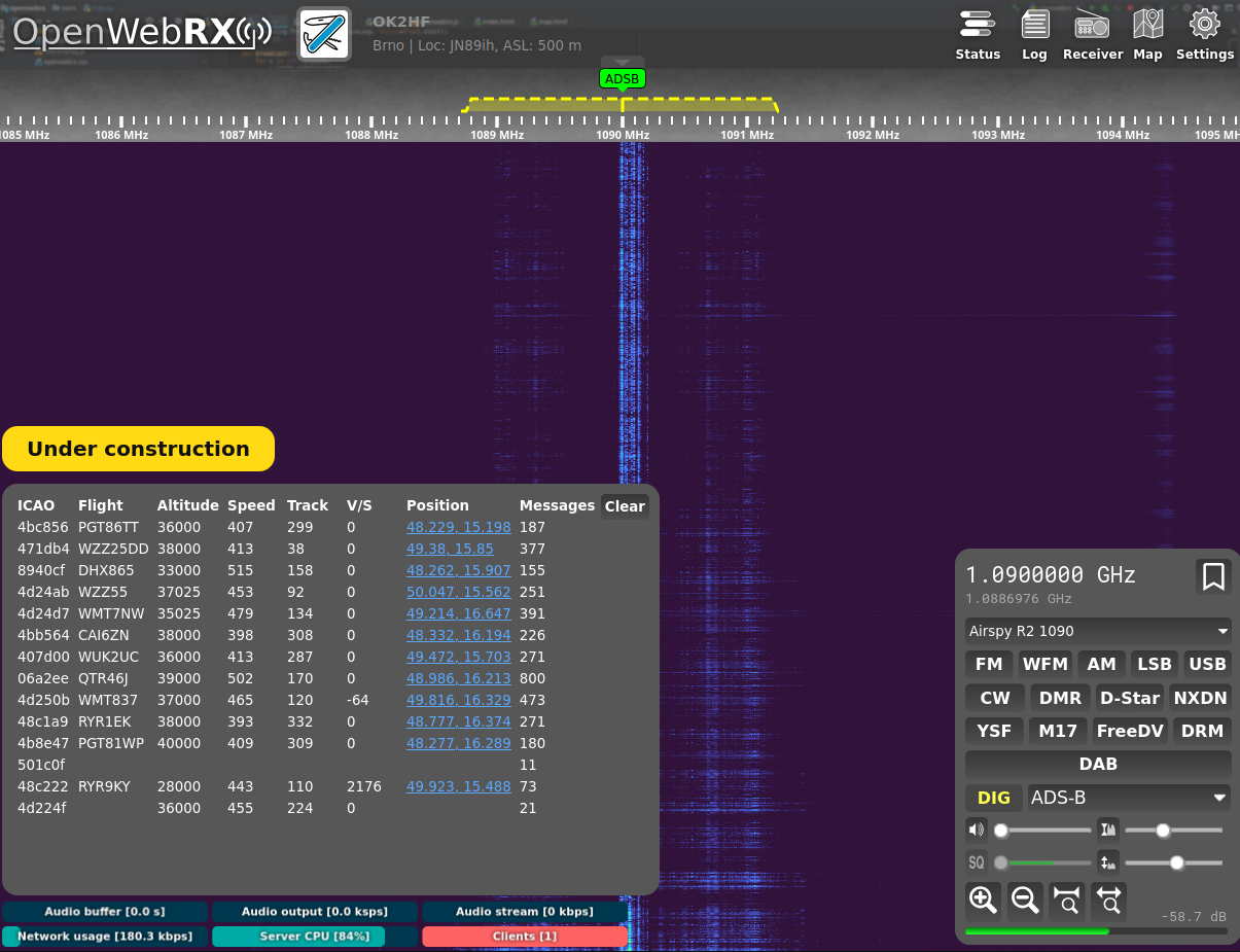

OPENWEBRX+ problem
Klidně si dávejte mínusy, ale je to tak. Nesmíte upgradovat, to je konečná.
Dále jsem se zabýval provozem openwebrx na W11 přes WSL2. Je to super, nevytěžuje to systém, ALE. Airspy se vždy po hodině a půl odpojí, i když zakážete power managementy v biosu i systému. Že by měl vypršet čas připojení, jsem nikde nenašel.
Ve WSL návodu jsou nepřesnosti. USB se připojí příkazem
> usbipd attach –wsl –busid 3-2
a to číslo si musíte pokaždé ověřit
> usbipd list
Zkoušel jsem to i přes Virtualbox, jede vše, ale je to utahané.
Co se týká použití zesílení, tak doma v rušení klidně HW AGC, ale na kopci je to tupé. Je potřeba si zapnout všechna AGC třeba 15,15,10.
Jinak na kopec to moc dobré není. Na každý kmitočet musíte dělat celý nový profil, otravné. Je to na monitoring známých věcí. Ale který jiný program má tolik druhů provozu v jednom?
Co ale zklamalo, tak dekódování FT8. Jelikož není možné nastavit decimaci, tak jedete na celých 2,5MS a je to tupé. Na Sharpu to ještě dělím 32 a výsledky jsou o dva řády jinde.

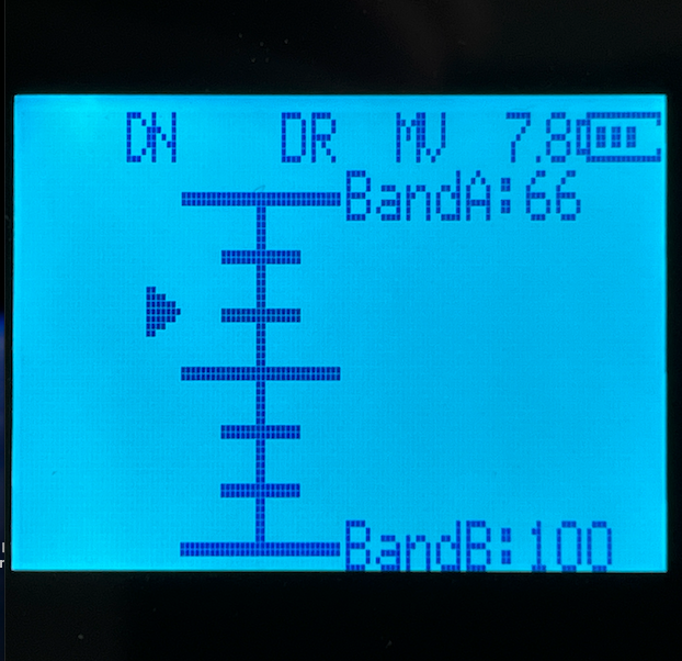

Potrebuju poradit jak nastavit Radtel 880 aby mluvily dva kanaly najednou. Zlusil jsem snad vsecko ale asi neco mam spatne. Stanicka by to mela umet.
Odpovědět na  Honza
https://1url.cz/EJwwo
Na straně 23 je cosi jako nadefinování klávesnice. Volba 8 otevře nebo zavře „triple“ monitoring … (?)
Dekuju za radu ale nefunguje to. Hraje vzdy jen jeden radek. Zacinam si myslet ze ma Radtel 880 jen jeden prijimac.
Odpovědět na  Honza
Diky ale nerikaji tam nic noveho.
OK4MD
OK4MD
Odpovědět na  Honza
Pokud máš zapnutý FULL BAND, tak současný příjem více kanálů nefunguje. Funguje to jen při režimu VHF/UHF.
Ale to bych u této stanice považoval za nejmenší problém, z problémů, kterými je obdařena.
Odpovědět na  OK4MD
O tom vim. Fullband se zapina i vypina podrzenim sipky dolu a zapnout. Prijem dvou frekvenci najednou bohzel nefunguje tak ani tak.
OK4MD
OK4MD
Odpovědět na  Honza
Teď jsem si s tím hrál a opravdu duální příjem nefunguje. Pouze hlídání těch tří nastavených frekvencí, ale RX je vždy jen na jednom VFO. V tomhle vede TK-11, dual receive funguje.
Odpovědět na  OK4MD
Uvnitř RT-880 jsou dva čipy. Dual receive by měl umět.
