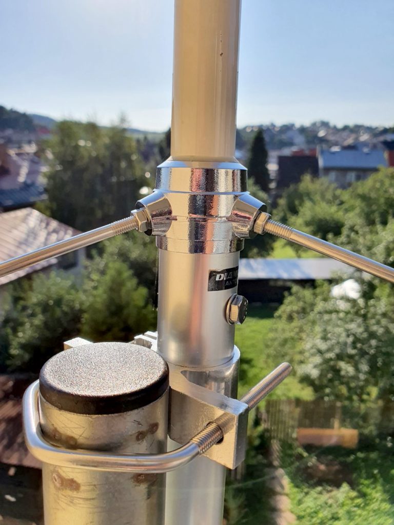

Jednoho dne jsme si řekli DOST! Už nás nebaví věčně balancovat na hraně zábradlí balkonu – a koupili jsme si prvního Diamonda X-50.
Konstrukčně se jedná o šestiosminu pro pásmo 2m a trojitou pětiosminu pro 70cm. To vše srolované do laminátové trubky o délce 1,7 metru. Maximální udávaný výkon, který anténa dokáže zpracovat, je 200 wattů.  Udávaný zisk je 4,5/7,2 dB. Dodává se v provedení s PL nebo N konektorem (samice.) Celé to váží krásných 900 gramů.
Od té doby máme klid. A nejsme sami. V diskusních fórech se můžete dočíst, že tahle anténa je prakticky nesmrtelná. Výjimkou nejsou X-50, které pracují  na větru a dešti, dokonce v tropech, už čtvrt století. Velkou výhodou této antény je provedení z jednoho kusu. Dokud se nějakému chytrému papouškovi nepodaří sundat krycí čepičku, nemá vlhkost šanci. Pokud by nějaká přesto uvnitř zkondenzovala, vyteče dole dírkou.
K anténě se pochopitelně dodává i držák na trubky o průměru 3 – 5 cm. Pokud použijete mírné násilí, lze i na větší. Součástí balení jsou tři šikmé radiály o délce 19cm, definující zemní rovinu. Někteří amatéři udávají, že jakmile je zvodorovnili, anténa začala fungovat ještě lépe.

Ahoj, chtěl jsem se zeptat, jak velký vliv mají radiály na PSV – jaké by by asi bylo bez těch radiál?
Já to zkusím, ale dřív než ve středu příští týden to nebude.
Díky moc.
Ahoj, tak jsem to měřil. SWR metr Watson 620 + nejoblíbenější radioamaterská stanice Baofeng UV5R.
Bez protiváh: 145,200 – 1:1,1,; 145,575 – 1:1,1.. 433,400 – 1:1,4,; 433,575 – 1:1,4. Na frekvencích kde se vysílá USB, ale měřeno FM: 144,200 1:1,15,; 432,200 – 1: 1,3.
S protiváhama: 145,200 – 1:1, 145,; 145,475 1:1 ( v pásmu 2 m minimální výchylka). 433,400 – 1:1,2,; 433,575 1:1,2.
Na frekvencích kde se vysílá USB ale měřeno FM: 144,200 – 1:1,15,; 433,200 – 1:1,2.
Zkusil jsem ještě třeba 7 kanál PMR tam 1:1,5, sdílák na dvoumetru 1:3 a víc a sdílák na 70 cm 1:1,6.
Můj závěr je ten, že je prakticky stejné. Asi jsou tak krátké, že v podstatě nic neovlivní. Třeba kdyby byly delší, bylo by to lepší ještě víc. Zkoušel jsem to u jiných typů, a bylo to lepší.
Honza. 73
Ještě bych dodal. Anténa cca 3 m vysoko. Pod ní 1,5 m trubka na magnetu a pod tím 1,5 metru auto.

Radiály budou mít vliv spíš v situacích, kdy nemá anténa řádnou protiváhu. Kovová trubka je lepší, než ty radiály. Kdyby byla anténa zavěšená na provázku, vypadalo by měření s a bez nejspíš úplně jinak.

Radiály definují zemní rovinu, jak se píše v učebnicích. Po jejich odstranění by se teoreticky nemělo stát nic, ale jak tu píší jiní, záleží samozřejmě na tom, jak je anténa uchycená, co je kolem ní, a zejména pod ní.
