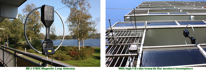

Sami máme jeden z bytů ve třetím patře městského paneláku. Na balkonovém zábradlí máme satelitní držák ve tvaru „L.“ Na něm je umístěna nejen již zmíněná bílá hůl, ale také izolátor vyrobený z plastové trubky, od kterého vede šikmo dolů poplastovaná ocelová prádelní šňůra v délce 20 metrů (pořizovací cena 50 Kč.) Konec šňury je uvázán na větvi vzrostlého smrku ve výšce cca 3 metry. Pro stažení větve při  uvazování byl použit smeták (cena 100 Kč.) Šňůra je na větvi uvázána bez jakéhokoli izolátoru, oddělená galvanicky od jehličí pouze vlastním plastem.
Na balkoně je konec šňůry pomocí elektrikářské svorky připojen na prostřední drát koaxiálního kabelu RG-58. Plášť kabelu je vodivě spojen s kovovým zábradlím balkonu. Tato „anténa“ funguje překvapivě dobře v pásmu 80 metrů, a to bez jakéhokoli přídavného tuneru (!) S výkonem 20 wattů jsme uskutečnili spojení delší než 350 kilometrů, k našim slovenským přátelům, ale i různě po naší vlasti. Pro ostatní krátkovlnná pásma je třeba použít anténní tuner.
