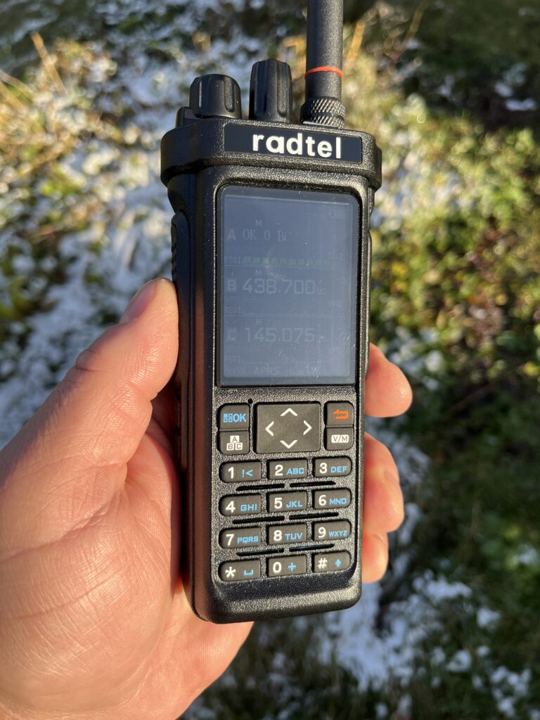

Na přímém slunci to nestojí za moc, ale je čitelný:
Ale stačí displej trochu odklonit z přímého dosahu paprsků a najednou je to úplně v pohodě:

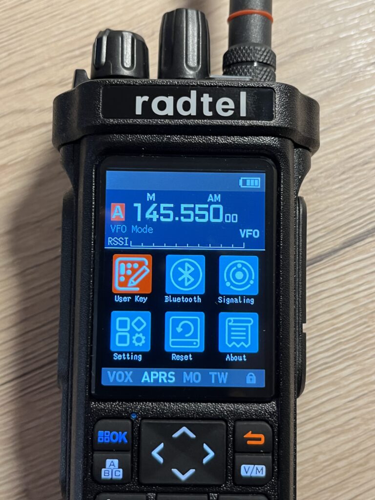

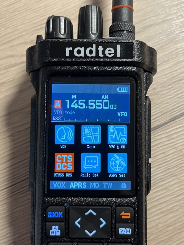

Menu Radtelu je rozděleno do 12 základních složek:
Nastavit lze opravdu kdeco, ačkoli oproti Radtelu RT-4D mi nabídka připadá poněkud chudší. Určitě vás zaujaly položky APRS a Bluetooth. Ani jedna však nefunguje podle mých představ. V případě Bluetooth to není chyba, ale vlastnost. Stanici lze bezdrátově programovat pomocí aplikace pro Android i Apple, kterou si můžete zdarma stáhnout (stačí naskenovat QR kód z manuálu.) Aplikaci jsem zkusil, ale příliš, vlastně vůbec, mě nenadchla. Daleko více bych uvítal možnost připojení BT handsfree, tedy audio profil, ale ten stanice neumí. Programování je nejsnazší pomocí speciálního kabelu, který však v balení nenajdete a musíte si ho koupit zvlášť. Aplikace pro programování přes PC je ke stažení zdarma a nevšiml jsem si dosud žádných bugů.

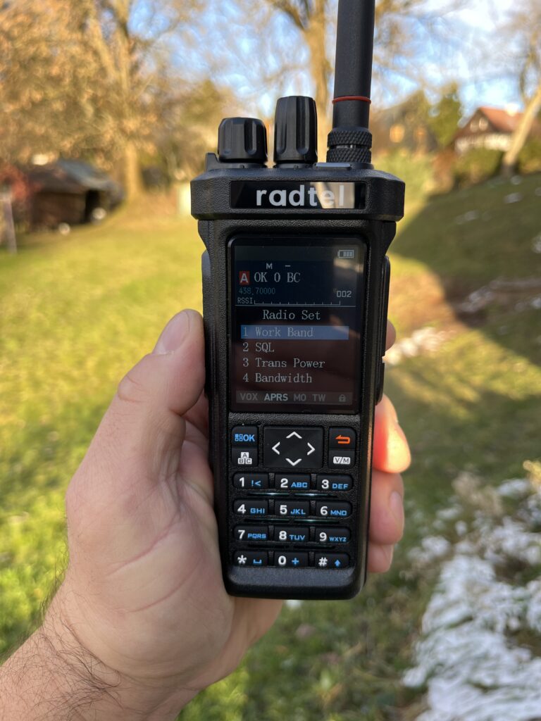

Pro kvalitní modulaci je nutno nastavit Mic Gain (složka Radio Set, položka 20) na High, jinak byla modulace hodnocena protistanicemi jako slabší.

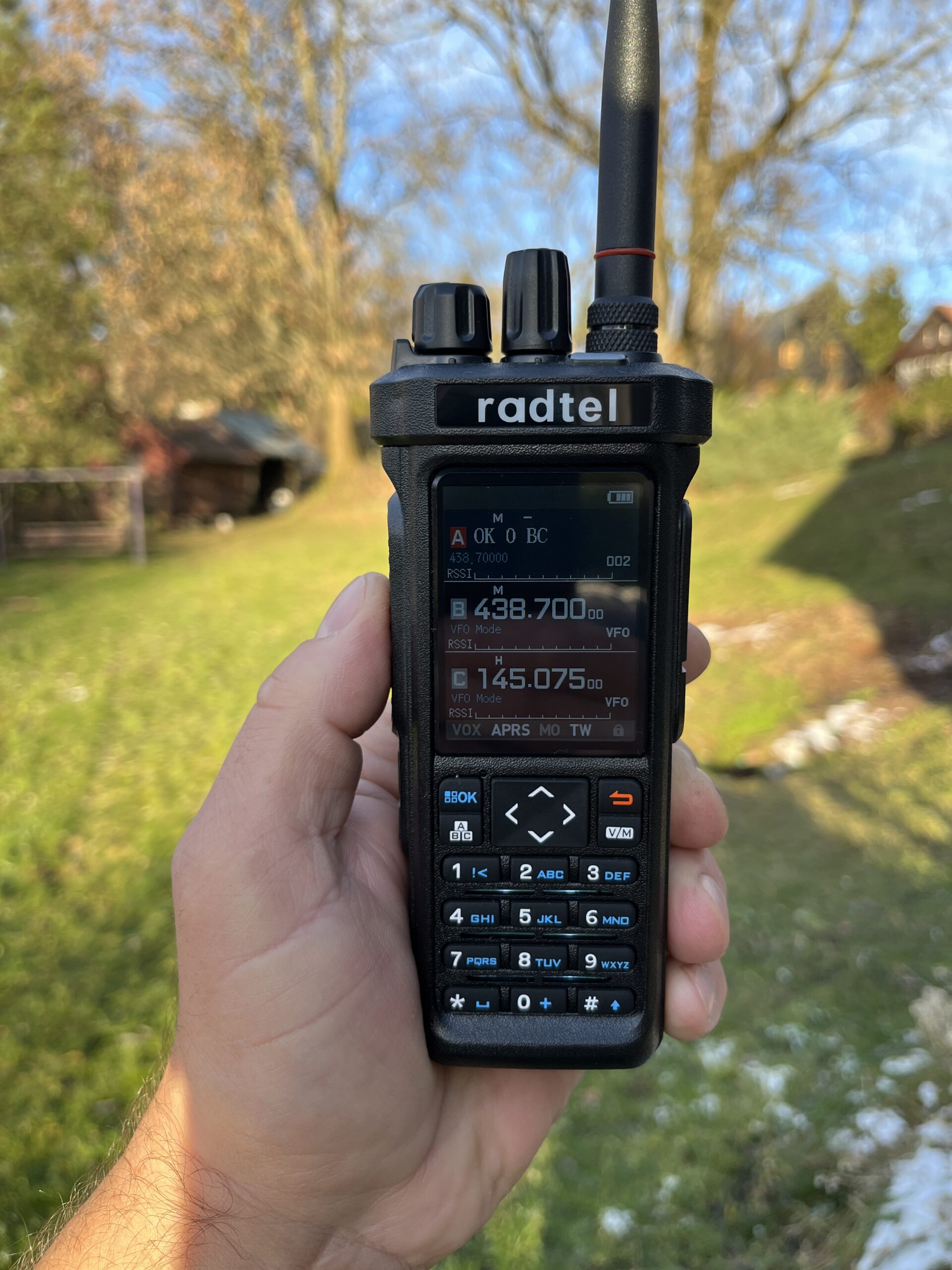

Ačkoli má stanice možnost zobrazení tří frekvencí na jedné obrazovce, poslouchá vždy jen jednu, případně mezi nimi rychle přepíná. Ani u RT-880, ani u této 950 PRO se mi nepodařilo zprovoznit poslech dvou frekvencí zároveň, i když by to stanice měla umět (má v sobě dva čipy BEKEN.)
