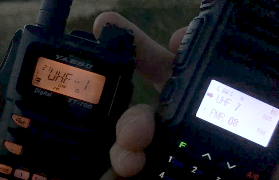

Čtenář Pavel z Brna mi poslal zajímavé video, které natočil v blízkosti vysílače Hády, a které potvrzuje i informaci Petra OK2HF, který sice občas trochu rejpe a někdy mírně přehání, ale s FT-70 má, zdá se, pravdu. Tato ručka je na videu srovnávána s obyčejnou čínskou ručkou TYT UV88 za tisícovku, která na zmíněném kopci takříkajíc natrhla FT-70 zadek. Potvrdilo se tak to, co jsem jako dlouhodobý majitel UV88 říkal od začátku, a sice, že je to úplně něco jiného, než Baofeng. Na videu najdete potvrzení mých zkušeností s touto levnou stanicí. Přestože FT-70 na Hádech v pásmu 70 cm pohořela, nedám na ni dopustit a stále ji považuju za jednu z nejlepších současných ruček.

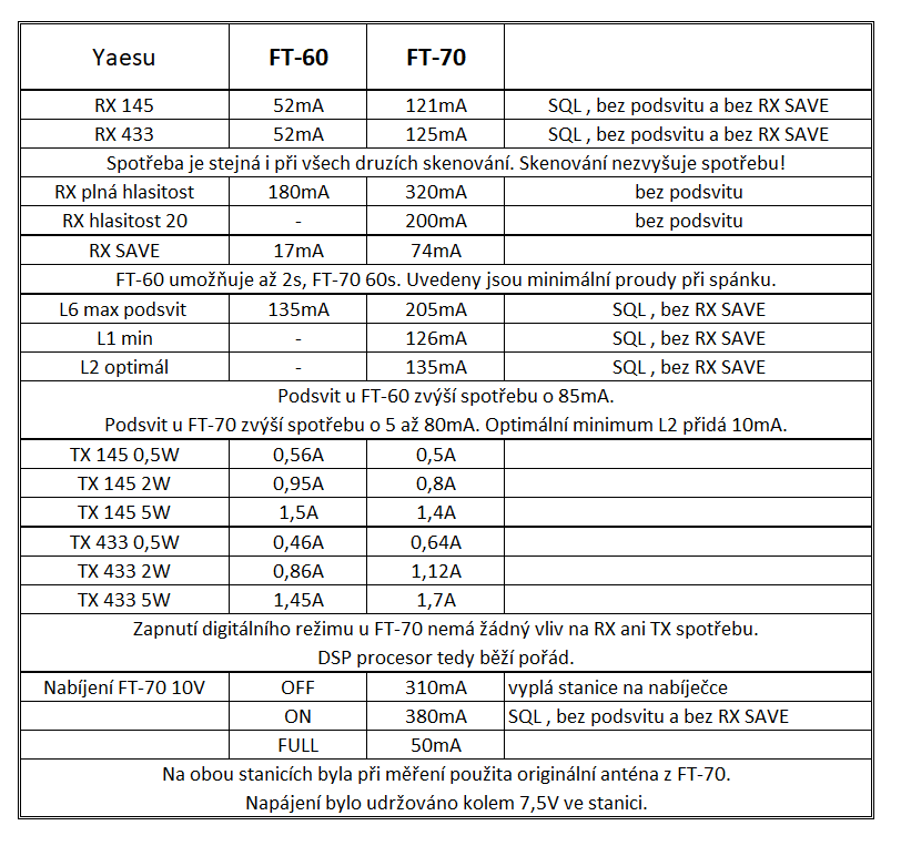

Při 5W končíš za 10min pokecu. Při 0,5W to občas zvládne i to odpoledne. Celý den ani náhodou. Jo FM pohár na 2W to asi vydrží celý, když nedáváš výzvy.
Někde pod 3,5V na článek se baterie trvale „odpojí“ a můžeš jít domů. Problematika spotřeby probrána zde.
