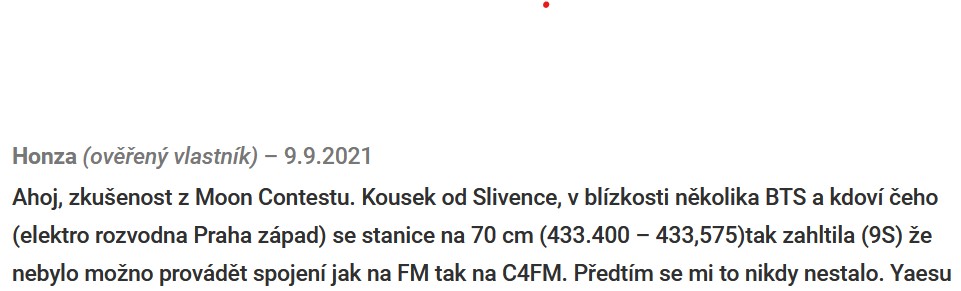

Tak to je smutná ukázka. Kvalita videa nic moc. Pro značkový TRCV to není dobrá vizitka. Ale např. kvašák by si na tomto místě asi nevedl o moc lépe …
Četl jsem , že na UHF je FT70 náchylnější, ale pro tyto možnosti je vybavena atenuátorem, který nebyl využit…

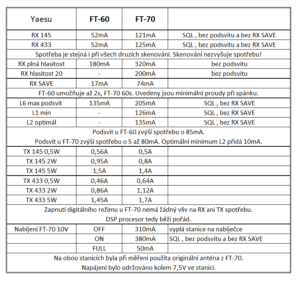

Porovnání spotřeby. Za všechno může DSP procesor! Tak když C4FM nepoužijete, tak to nekupujte!

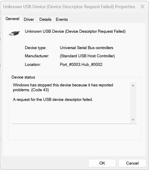

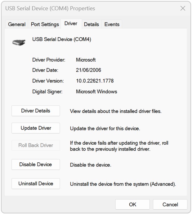

Onehdá tu Žába kvákala, že nefunguje driver. Došlo i na mě, jsem stejné nemehlo. Chtěl jsem programovat na W10 profi a widle píšou chybu 43 a žádným způsobem to nejde rozchodit! Návod jsem četl.
Na W11 to fungovalo okamžitě a samo. Žádný driver totiž není potřeba instalovat, používá se mrkvosoftí.
Petr HF
Petr HF
Odpovědět na  Petr HF
Pravda je taková, že kdo postupuje opravdu podle návodu, nebude zklamán.
Vysílačka se objeví jako virtuální USB COM až v případě, že vám na dipleji svítí programovací režim ADMS. Teprve až pak se podívám, který je to COM! Jinak se hlásí jako nenámé zařízení s chybou 43! Žádný driver netřeba!

Takle to vypadá, když připojíte kabel a vysílačku jen zapnete bez ADMS.

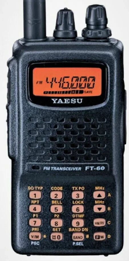

Projel jsem bez antény squelch na hraně:
FT-60
nikde žádný zázněj 140-175 ani celé UHF.
FT-70
S1 na: 140.400MHz, 421.075, 421.200, 422.100 pak 463.130 a 468.000
Zajímavé je, že přepnutí hodin z A na B nemá žádný vliv!
Ještě víc je zajímavé, že na tyhle rušáky nemá vliv squelch, ale zeslábnou, když se vypne atenuátor.

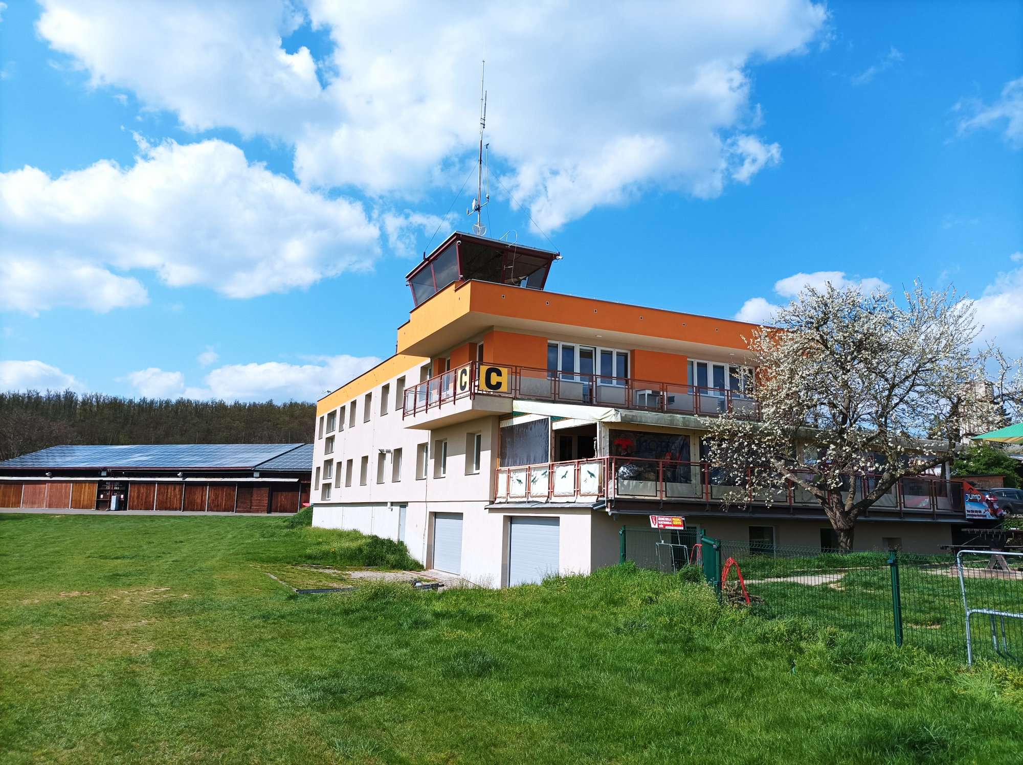

Včera jsem pojezdil Drahanskou vrchovinu až k Bouzovu. Naprostý konec světa. V okamžiku, kdy jsem na FT-70 místo gumáka nasadil teleskopku NA-773, tak se na UHF zase objevila křížová modulace. Tentokrát byl zdroj olomoucký DMR převaděč na 468.670. Vzdálený 25km. Po celém UHF pásmu se cyklicky za 3S objevovalo mototrbování. Tohle rádio je dobré akorát na dvoumetr, když se použije ke gumovce protiváha. Pak to funguje líp jak teleskopka. Jenže co dělat přes den na dvoumetru? Kecací kolečka jsou až večer.
Testoval jsem hlavně poslech TRS, tónový squelch funguje výborně. Na výlety budu brát zase už jen starou FT-60.

Ahoj,
nahádž to tam ručne cez rádio 😉 Ja, pokiaľ som prišiel na chybu Windowsu, strávil som pri tom 8 hodín… Z nejakého dôvodu síce rozpoznalo ovládač, ale nefungoval, pritom tváril sa funkčne. Nakoniec stačilo vymeniť PC a šlo to na 1x. Hold, nemám rád WIN.
Ručne je to za hodinu nahádzané a v prípade nejakého updatu len stačí kanál znovu uložiť. PC je strata času a nervov. Kým to tam nahádžeš cez klávesnicu, už to máš dávno aj ručne.
73
Naposledy upraveno dne 3 let před, upravil Juraj OM4AJK

Me jde ted o to, co udelat abych to dal zpet do stanice. Kolikrat odpojit kabel usb, kolikrat nabijeci a kdy. Ale jak pise Juraj, nastesti to jde i primo a tak toho přes kabel necham.

Ahoj dík všem za rady i nerady. Už se to povedlo. Pro změnu dnes zase v tom programu od Yeasu. V CHIRPU ani ťuk. Ale jinak to je horor, horor vysoká jsi …

Ahoj, co to bylo za kopec? Jediná SOTA u Boskovic jsou Skalky. Ale asi vím, dle Tvé fotky z vrcholu. Škatulec.

Vzal jsem FT-70 na Klučovskou horu u Třebíče. Má jen necelých 600m. Je to bývalý TV vysílač. Tedy jeden z nejlepších kopců v lokalitě. Letecký výhled na Dukovany 18km, LKNA 14km, Pálavu 62km a Alpy 155km. Nicméně kromě volání na OK0BH, OK0H, tam není s VKV vysílačkou co dělat. Na PMR najdete max. kombajny. Ani děcka to už nebaví, když mají wifi. Ráno dva sdílenkáři z Třebíče. Někdy večer kolečko znojemských contestmanů OK2KZO, co je potřeba vykopat a natřít na klubu.
Nejvíc mě potěšilo, že radar a věž LKNA mají „převaděč“ a stačí tedy poslouchat jen jednu frekvenci a nic vám neuletí!
Co mě nepotěšilo, FT-70 je i zde na UHF nepoužitelná. Co chvíli vám po celém pásmu zavrčí DMR za 4S. Slabé stanice na hraně, jsou přerušované dalším rušením a praskotem. S FT-60 jsem nikdy nic takového nepozoroval. Ta se vždy tvářila tak, že tady chcípl pes a nemá cenu to sem vůbec nosit.

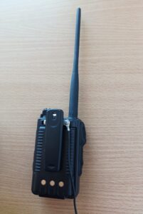

S jedním známým brněnským amatérem, jsme konečně provedli sérii testů. Gumovka je nejen nepodobná té z FT-60, dokonce má stejné vlastnosti na obou pásmech. Ta z FT-60 je možná o něco horší. To znamená, na UHF použitelná přes ulici, na dvoumetru výtečně použitelná při použití protiváhy. Taže je to jasné, anténa se musí použít jiná. Používám osvědčenou NA-773. Ta je na UHF excelentní. Jenže na dvoumetru, ještě horší, než gumovka. Ale zase při použití protiváhy, mírně předčí gumovku s protiváhou.
Co se týká výdrže baterky, je to sotva na jedno odpoledne.
Na odblokování jsou potřeba dva hroty, jedním to nenahřejete. Velikost odporu 0402, tedy pro většinu z vás stealth technologie. Co mě nepotešilo, čističem tavidla se plastová krabička rozleptá.
