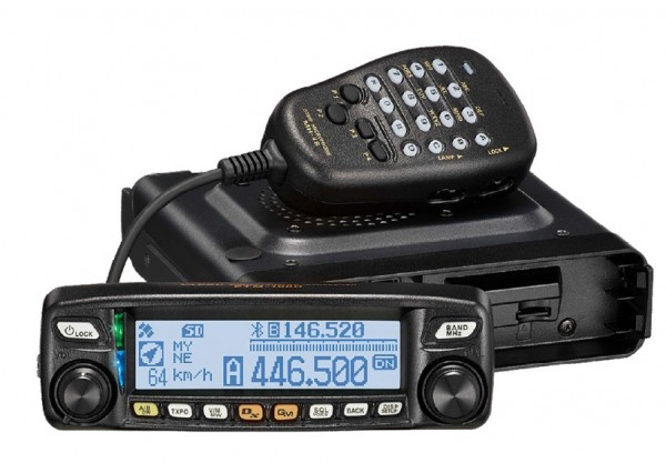

Disponuje odnímatelným čelním panelem, přičemž v základním balení naleznete kromě samostatného držáku panelu i několikametrový kabel pro oddělenou montáž v autě, kdy můžete mít panel na palubce, a tělo radiostanice třeba pod sedačkou. My máme naši FTM-100DE raději pohromadě, s nacvaknutým čelním panelem, kdy tvoží krásný kompaktní a pevný celek. Mikrofonní kabel je tradičně zakončen plastovým telefonním konektorem, který je však oproti jiným rádiím schovaný právě pod čelním panelem, a je tak zcela vyloučeno, že by se vytrhl anebo poškodil.

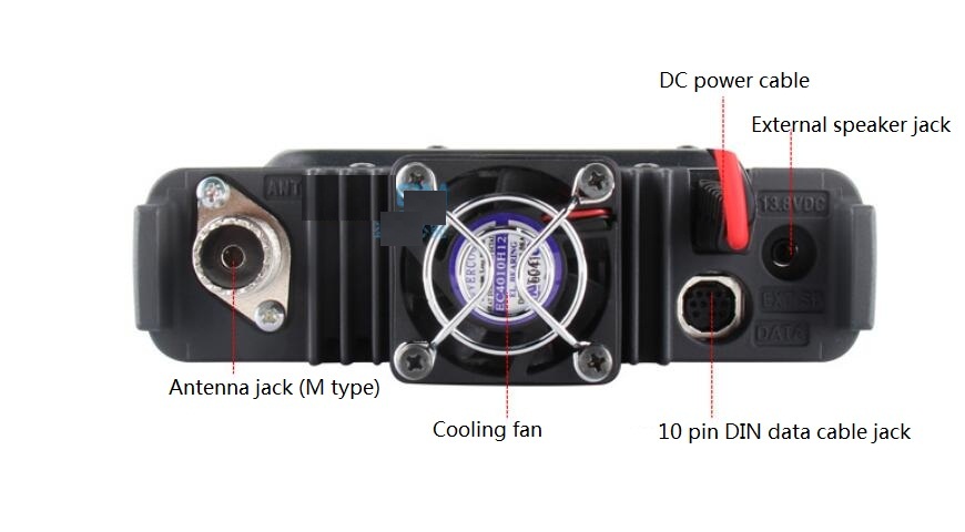

Mechanické provedení stanice je na velmi dobré úrovni. Tělo tvoří tlakový odlitek s mohutným žebrováním zespodu. Vzadu pod jednoduchou mřížkou je malý ventilátorek. Kryt tvoří silný černý plech s otvory pro reproduktor. Mechanická odolnost je velmi slušná, o čemž vypovídá stav některých doslova omlácených FTM-100DE které jsme viděli, a které přesto statečně fungovaly. Víme dokonce o radioamatérovi, kterému se podařilo stanici přepólovat. Jediné, k čemu došlo, byla přepálená pojistka na kabelu. Po její výměně slouží rádio v jeho dodávce dodnes.
V balení naleznete DTMF mikrofon s možností přímého zadávání frekvence a čtyř předvoleb, na které si nastavíte nejčastěji používané funkce, například scanování, výkon, revers atd. Tlačítka na mikrofonu jsou volitelně oranžově podsvícená, což ale uvidíte jen v úplné tmě. U FT-7900 svítila tlačítka stejného mikrofonu mnohem jasněji.

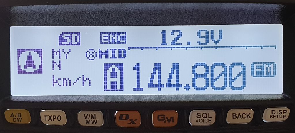

Dominantou stanice je displej, který zabírá větší část čelního panelu a je krásně přehledný. Jeho nízké rozlišení je paradoxně výhodou, protože písmena jsou dostatečně velká i pro osoby se slabším zrakem. Jeho bílé podsvícení je dostatečné za všech okolností. V případě černobílého displeje, který je na sluníčklu čitelný vždy, je spíše důležité, že v noci neoslňuje.

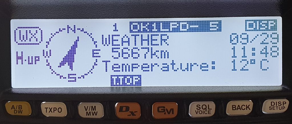

FTM-100DE má vestavěný GPS čip, který nalezne polohu i v místnosti poblíž okna. Využijete jej především při provozu APRS, na který je displej jako dělaný. Mimochodem, rozhodně se vám při dobrém signálu nestane, že by „stovka“ nějakou relaci nepřečetla, jak se to tu a tam přihodí konkurenčním rádiím.

Při provozu se rádio příliš neohřívá, je tedy na rozdíl třeba od CRT Micron vhodné i do stísněných prostor automobilu, anebo letních podkrovních hamshacků. Pokud budete vysílat na nejvyšší výkon, ozve se po chvíli nenápadně větráček, o kterém jinak vůbec nevíte.

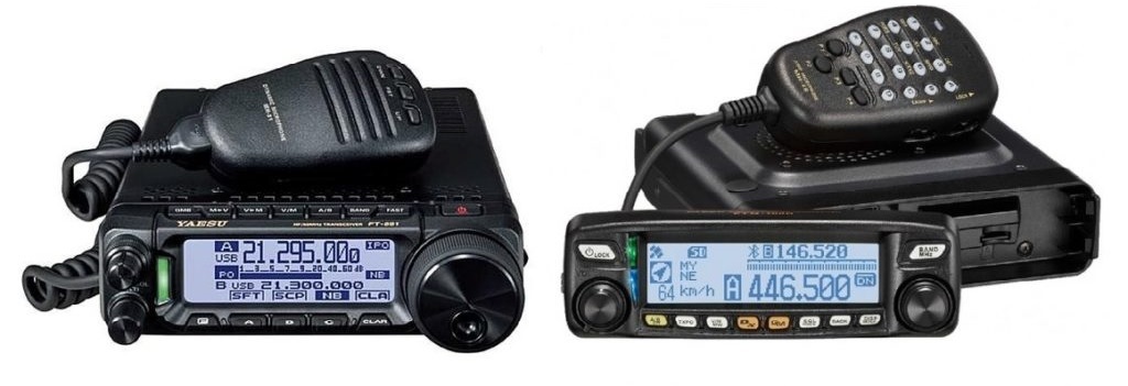

Na Yaesu FTM-100DE máme po letech zkušeností jen slova chvály, a nebojíme se tento kvalitní transceiver doporučit. Nějakou dobu také uvažujeme o dokoupení Yaesu FT-891 pro krátké vlny, se kterým by se stanice díky podobnému designu skvěle doplňovaly.
