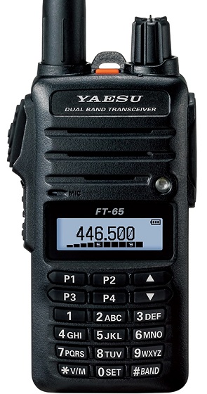

Když jsme před několika málo lety drželi v Holicích poprvé v ruce YAESU FT-65, bylo to jako zjevení z jiného světa. Ne snad proto, že by ručka byla tak úžasná, ale byla to jedna z prvních vlaštovek značkových výrobců ze světa levných radiostanic. Byli jsme zvyklí, že značkové ručky začínaly s cenami na osmi až deseti tisících – a najednou tu bylo něco, o čem zlí jazykové, kteří toto rádio nikdy nedrželi v ruce,  tvrdili, že je to Baofeng s nápisem YAESU. Jak je to tedy doopravdy?
Na úvod rovnou řekneme, že nás rádio nezklamalo. Mechanicky je provedeno na jedničku. Kvalitní plasty, pěkný vzhled, ergonomické šikmé PTT tlačítko. Malou výhradu máme k zámku baterie, který vypadá, že toho moc nevydrží. Po mnoha  a mnoha měsících používání musíme uznat, že to není pravda. Při běžném, nebo i hrubším zacházení, kterému se v terénu nevyhnete, se nikdy nestalo, že by mechanismus selhal, a akumulátor odskočil. Samozřejmě nelze vyloučit, že pokud rádio spadne opravdu „šikovně“ na tvrdý podklad, mechanismus se může poškodit.
Displej FT-65 je kvůli ochraně před mechanickým poškozením hezky zapuštěný. Není nijak velký, spíš taková větší nudle. Po zapnutí však s překvapením zjistíte, že je třířádkový, plně grafický, a výborně bíle podsvícený. Obzvlášť hezky to vypadá při listování v menu, a opravdu příjemně se používá. Písmo je úsporné, ale velmi dobře čitelné. Pro zobrazení frekvence si můžete vybrat, zda chcete vidět dva řádky (rádio pak v základním nastavení rychle střídá a sleduje obě frekvence) anebo jeden obří.
Nahoře naleznete potenciometr hlasitosti, který slouží i jako poctivý mechanický vypínač. Poctivý proto, že v dnešní době všemožných elektronických zapínacích tlačítek je v tomto případě zcela vyloučena pohotovostní spotřeba zařízení, a FT-65 je tudíž i po velmi dlouhé době skladování ihned připravena k použití.
V menu naleznete položky přehledně uspořádané tak, jak jste u Yaesu zvyklí. Čtyři vybrané funkce z menu si můžete nastavit na předvolby (tlačítka P1 – P4.) Stačí si v menu vybrat konkrétní funkci, a dlouze podržet tlačítko vybrané předvolby. Krátkým stiskem ji pak kdykoli vyvoláte.
Z klávesnice jsme měli zpočátku menší obavy. Vypadá totiž poněkud gumově, a je hodně zapuštěná. V průběhu používání jsme však nezaznamenali žádný problém ani náznak nepohodlí. Nízký zdvih nijak nevadí, tlačítka navíc po stisku potichnu cvaknou, takže se dá rádio ovládat i poslepu.
FT-65 je samozřejmě plnohodnotný dualband. Konstrukčně se jedná o přijímač s přímým směšováním, což je ono známé SDR. Setkáte se s výbornou citlivostí, avšak i poměrně dobrou odolností proti nežádoucímu rušení nebo drzým signálům. FT-65 využívá stejný čip jako Baofeng UV-5R. S citlivostí je na tom podobně, avšak na rozdíl od Baofengů, kde je každý kus trochu jiný, je FT-65 jedna jako druhá. Odolnost je rozhodně lepší. Pokud jste někdy měli Baofeng UV-5 rozebraný, možná vás také zarazilo, že část plošného spoje není osazená. Ano, je to ta část, kde by se měly nacházet filtrační obvody. Při pobíhání kolem pískoviště jistě nikomu nechybí. Při radioamatérské činnosti, která občas probíhá ve složitých podmínkách blízkých vysílačů, nebo na sídlišti plném wifin a nejrůznějších generátorů vrčení a hvizdů, přijdou filtrační obvody FT-65 náramně vhod. Na venkovní nebo mobilní anténě se chová ve většině případů bezproblémově.
Výstupní výkon, regulovatelný ve třech stupních je stabilní, a ani na poctivých 5 wattů se při delších relacích nesetkáte s tím, že by se FT-65 přehřívala. Zadní strana radiostanice je vyrobena z kovového odlitku, má tedy čím chladit.
Modulace je sytá a věrná. Při provozu přes převaděč se nám párkrát stalo, že si protistrana stěžovala na tišší hlas. Stačilo v menu nastavit namísto úzké (Narrow) širší modulaci (Wide,) a stížnosti ustaly.
Rádio nejspíš zakoupíte již odblokované, kdy vysílá všude, kde poslouchá, tedy v rozsahu 136 -174 a 400-480MHz. Rozšíření se provádí bez mechanického zásahu, zadáním kódu z klávesnice. Na požádání vám prodejce odblokování jistě ochotně provede.
Součástí FT-65 je FM rádio. Vyznačuje se výbornou citlivostí. Na dodávanou pendrekovou anténu zachytíte i v horších podmínkách celou řadu stanic.
Pokud byste chtěli použít tuto ručku pro poslech letadel s amplitudovou modulací, stačí si do paměti uložit konkrétní frekvenci o 6,25kHz vyšší. Hovor bude sice mírně zkreslený, ale bude mu rozumět. Pokud si právě ťukáte na čelo, protože letecké pásmo je přece od 118 do 136 Mhz, zatímco FT-65 na 136 začíná, odpovíme vám, že nad zmíněnými 136 MHz můžete v ČR zachytit některá letiště, například Čáslav (136,650,) ale i L-159 a Gripeny, které krouží v éteru téměř každý den.
V souvislosti s FT-65 se na zahraničních fórech často dočtete o funkci „Voice Compander.“ Po její aktivaci se z rádia stane „poloviční digitál.“ Hlas z reproduktoru se stane lehce robotickým, a téměř úplně zmizí šum. Nepřišli jsme na nějaké smysluplné využití, ale někomu se třeba zalíbí. Rozhodně stojí aspoň za vyzkoušení. Samozřejmě máte možnost si po dobu experimentování nastavit tuto funkci na jednu z předvoleb.
Rádio má v základní výbavě sedmivoltový akumulátor o kapacně 1950 MHz, který udrží FT-65 na poslechu i několik dní. Baterii nelze nabíjet ani napájet jinak, než z přibaleného stojánku, který je komatibilní s FT-4X. Nabíjení je na poměry radiostanic poměrně rychlé, z nuly na 100% trvá něco kolem tří hodin.
FT-65 je poctivé rádio za cenu kolem 2500 – 3000 Kč. Použité seženete už od 1500 Kč.  Pokud si jej koupíte, stane se vaším nerozlučným parťákem doma i na cestách. Při nočních návratech z hospody oceníte i vestavěnou svítilnu. Známe radioamatéra, který po týdnu s FT-65 prodal svůj Icom ID-51E. Ne snad proto, že by FT-65ka byla tak výrazně lepší, ale prohlásil, že má vše co potřebuje, a to, k čemu je určená, zvládá na výbornou. A že když mu někdy nešikovně upadne, nebude mu to vzhledem k pořizovací ceně líto. FT-65 působí poctivým robustním dojmem, není však nijak velká. Je to rádio, které sice příjmovými parametry, zejména odolností v mezních situacích, nedosahuje hodnot nejdražších ruček, avšak při běžném provozu to většinou ani nepoznáte.
