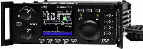

Ve světle těchto skutečností se potenciální zájemci rozdělili na čtyři skupiny. Ti první si FT-710 i přes vyšší cenu pořídí. Budou nejspíš v menšině, neboť FT-710 nenabízí nic převratného oproti jiným KV transceiverům. Kromě toho se jedná o čisté SDR, které sice představuje budoucnost, ale mnoho konzervativních radioamatérů této technologii stále příliš nedůvěřuje, na čemž mají svůj podíl i čínské transceivery, které dělají často SDR přijímačům medvědí službu. Nemusíme chodit daleko. Kromě nejznámějšího SDR rádia na světě, klasiky Baofengu UV-5R, tu máme velmi rozšířené krátkovlnné SDR Xiegu G90, které má ve světě sice převážně pozitivní recenze, v praxi však není vůbec dokonalé.
Takový malý příklad: u G90 se často stává, že přijímaná stanice je příliš slabá. Nastavujete vše možné, ale nic nepomáhá. Pak vás napadne vypnout AGC, a stane se zázrak. Slaboučká stanice náhle burácí jako hurikán. Jenže… s regulací hlasitosti na minimu je to stále nepříjemně hlasité. Nakonec to dopadne tak, že jako regulaci hlasitosti používáte RF GAIN, což jistě není elegantní řešení, i když to funguje.

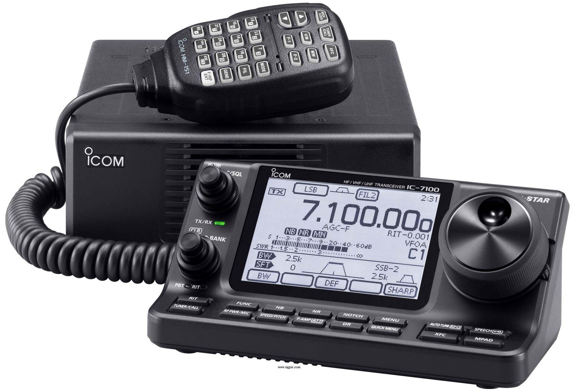

Čtvrtá skupina vezme zavděk ICOMem IC-7100, který stejně jako FT-991A představuje univerzální kombajn pro všechna nejpoužívanější amatérská pásma. Od FT-991A se liší odděleným panelem, což nemusí každému vyhovovat, a také starším typem koncových tranzistorů od Mitsubishi.
IC-7100. Zajímavostí je stejný mikrofon jaký je dodáván s Xiegu G90.
Jak je vidět, je z čeho vybírat. Na FT-710 zájemce čekat nechce, a ani kdyby již byl na trhu, nejsme přesvědčeni o dobrém poměru užitné hodnoty versus cena. ICOM IC-7100 se nám sice líbí, nelíbí se nám ale nemožnost připevnění ovládacího panelu k tělu stanice. Máme zkrátka raději, stejně jako náš tazatel, kompaktní zařízení. Kromě toho má IC-7100 mírně zastaralejší koncepci, a podle dostupných informací nemá oproti zmíněným transceiverům Yaesu tak vyspělé digitální filtry, které, jak už víme z praxe, nejsou v zařízení jen proto, aby to v propagačních letácích vypadalo hezky.

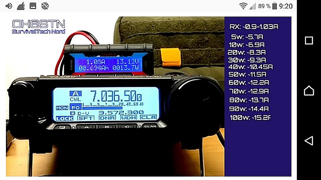

Jsem ve fázi, kdy i já se pomalu rozhlížím po novém rádiu. Momentálně mám doma stařičký Yaesu FT757GX, který už přeci jen má něco za sebou a už se trošku rozjíždí. Pak tu mám Elecrafta K2, se kterým pracuju nejčastěji. Navíc spíše než z domu vysílám ze zahrady, nebo jsem si našel flíček na místním letišti, kam autem zajedu do koutku a odtud vysílám. V autě K2 pohoda. Do batohu to je přeci jen větší….Preferuju spíše CW. Mikrofon ke K2 vozím, ale ani nevím, jestli funguje. Tak nějak si buduju batůžkovou výbavu… na SOTA, apod….Čemuž odpovídá i velikost Trx. Pokukuju po XIEGU X6100, ale trošku jste mne nahlodali tou FT891… jak je na tom s odběrem příjmu při příjmu (to asi najdu v katalogu) a jak při nejnižším stupni výkonu…Děkuji.

Zdenku, v manuálu FT-891 se uvádí při příjmu 2 A, ale pokud si to dobře pamatuju, když jsem to před časem měřil, bylo to ve skutečnosti cca 950 mA. Při vysílání výkonem 5 W bude odběr kolem 4 – 5 A.
Xiegu G90 má velkou výhodu v opravdu dobrém anténním tuneru, který vyladí i počůraný provázek. S výkonem 20 W jsem v pásmu 80 metrů komunikoval se 100 W českými i slovenskými stanicemi na 18 metrovou prádelní šňůru visící šikmo z druhého patra balkónu. Co se týká provedení, je to taková dlouhá černá cihla. Vzhledově to není žádná hitparáda, tlačítka jsou mačkat dobře, ale jsou zbytečně titěrná. Nejsou podsvícená. Při provozu na vyšší výkon delší dobu se G90 bude přehřívat (nemá větrák.) Kdybych měl omezený rozpočet, určitě bych se s G90 spokojil.

Tady ještě pro doplnění tabulka proudových hodnot FT-891, za kterou děkuju Lovci jelenů.
