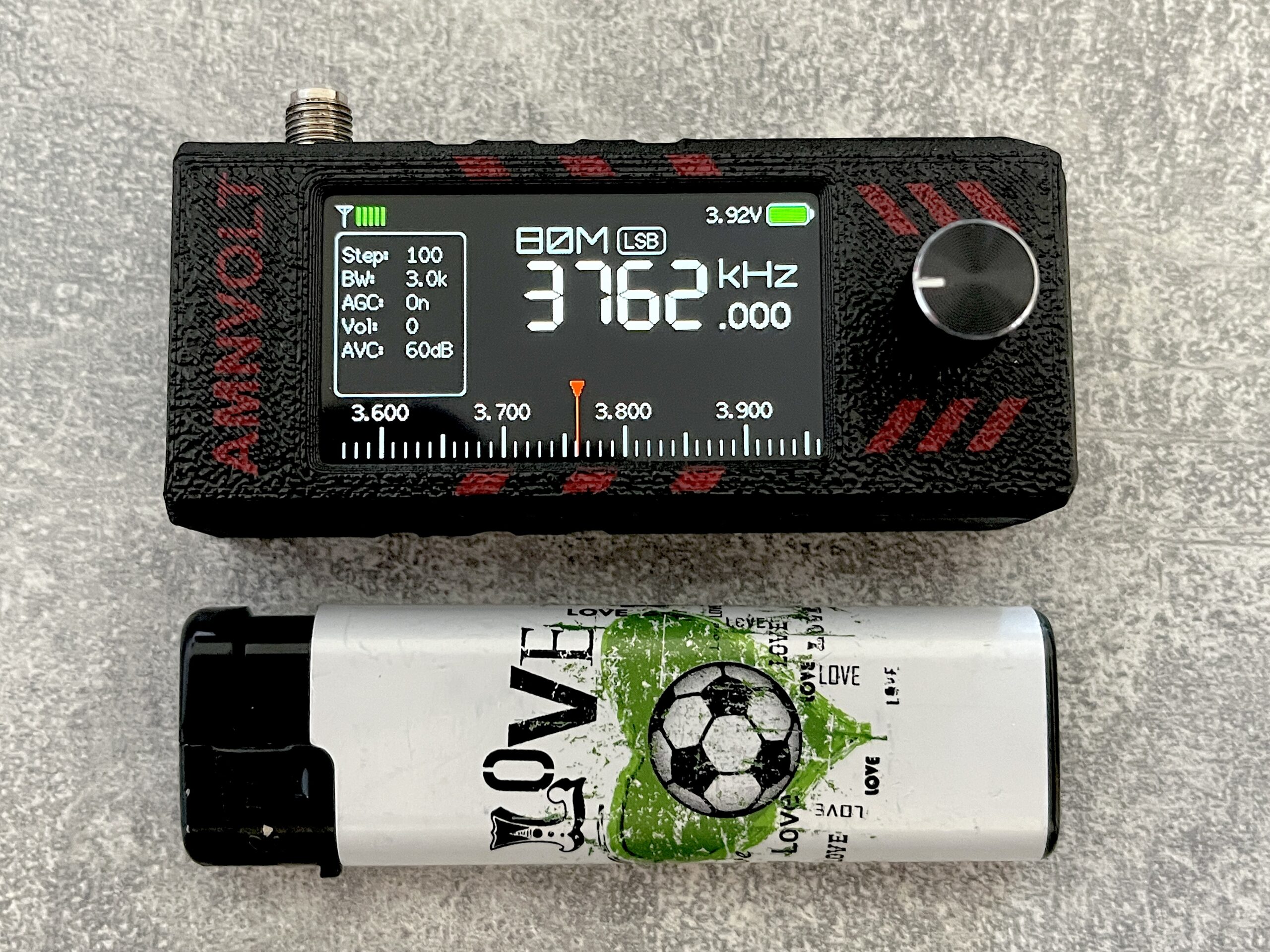

Má to DV, SV, KV (150 kHz – 30 MHz,) VKV, modulaci AM, FM, SSB, CW, má to RDS… Nuda? Cena na Ali i s poštou 700 Kč? Zajímavé. Velikost zapalovače? Fascinující!

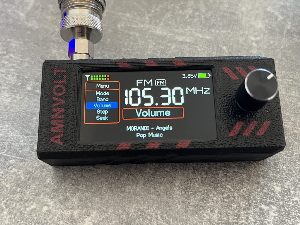

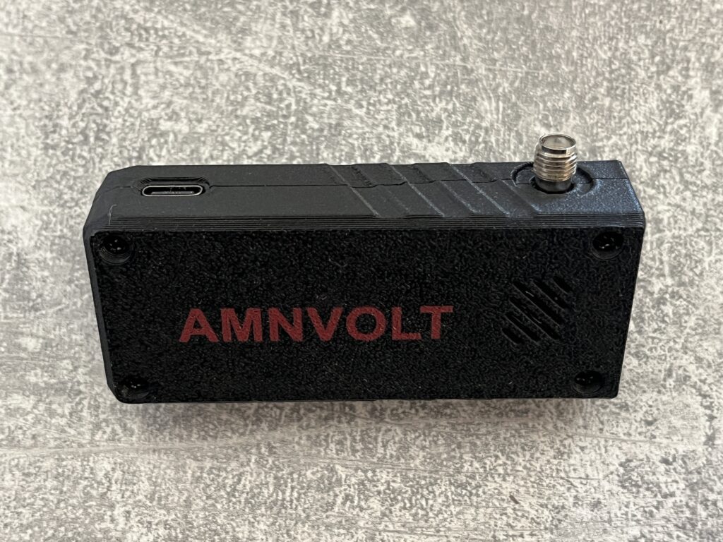

U přijímače, o kterém si dnes povídáme, obstarává veškeré ovládání jediný knoflík (řehtačka) s možností potvrzení stiskem. Kromě něho je na levém boku pouze miniaturní vypínač, nahoře SMA anténní konektor a USB-C nabíjecí a programovací (!) konektor. Na pravé straně je sluchátkový konektor. Víc toho na přijímači nenajdeme, tedy kromě barevného displeje, který zabírá téměř 75% čelní strany.
Zapínám rádio, po chvilce se rozsvítí displej a okamžitě je jasné, že tohle není hračka.

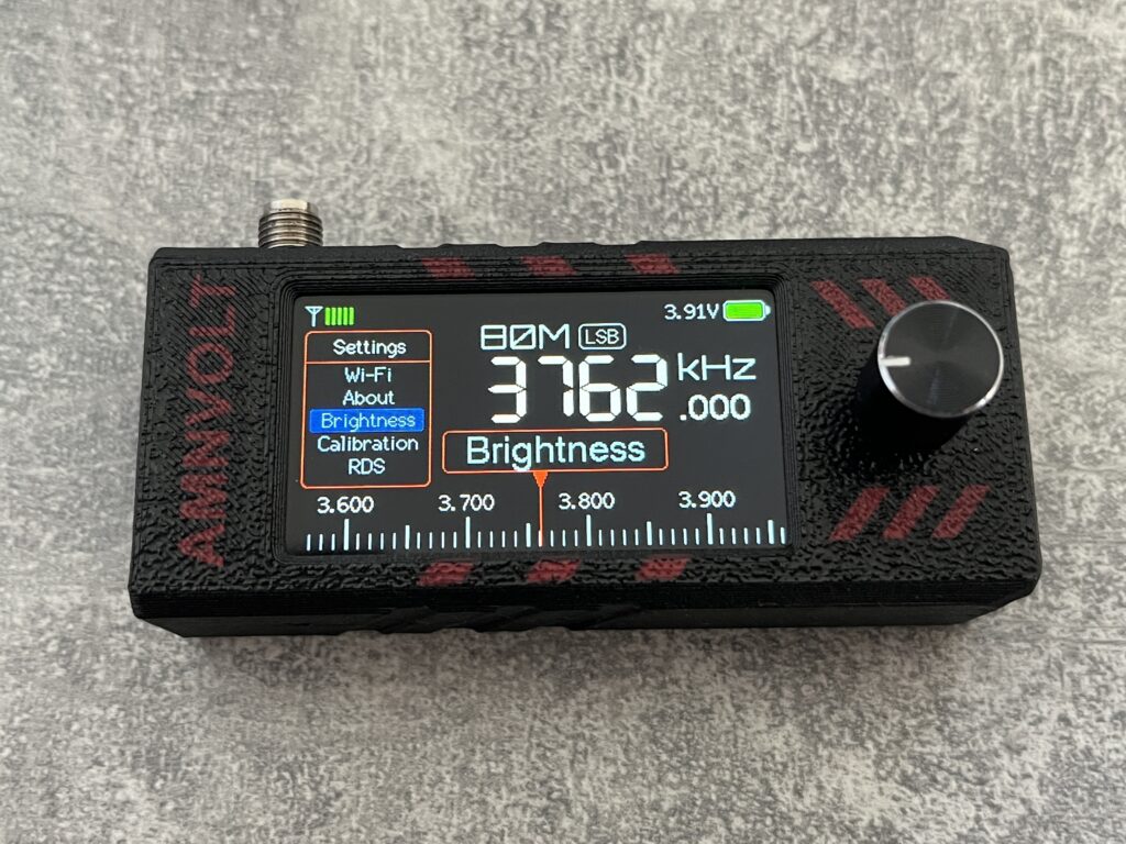

Možnosti nastavení jsou opravdu bohaté. V podstatě zde najdete úplně všechno, co v kvalitních světových přijímačích a ještě něco navíc, ani se mi to nechce všechno vyjmenovávat, protože je to pořád dokola a nikdo by to nečetl. Pokud by výbava rádia někomu nestačila, může si nahrát některý z mnoha dostupných firmwarů a udělat si z malého mazlíka z hlediska ovládání zcela jiné zařízení, ale mě to tedy vůbec nenapadlo, protože menu tak jak je, obsahuje naprosto všechno, co potřebuju a na co jsem zvyklý odjinud.
Nejdůležitější je, že rádio opravdu poslouchá, příjem je srovnatelný s jinými zařízeními s čipem Si4732, který je ostatně i v tomto zařízení. Akumulátor 800 mAh má přijatelnou výdrž (4 i více hodin poslechu,) reproduktor dostačující hlasitost… a už toho s tím chválením nechám, protože by to vypadalo, že mám za prodej od Číňanů provizi. V každém případě se velikosti nemusíte bát. Za své peníze dostanete funkční zařízení, které vypadá, že toho dost vydrží a potvrzují to i zkušenosti uživatelů napříč internetem.
