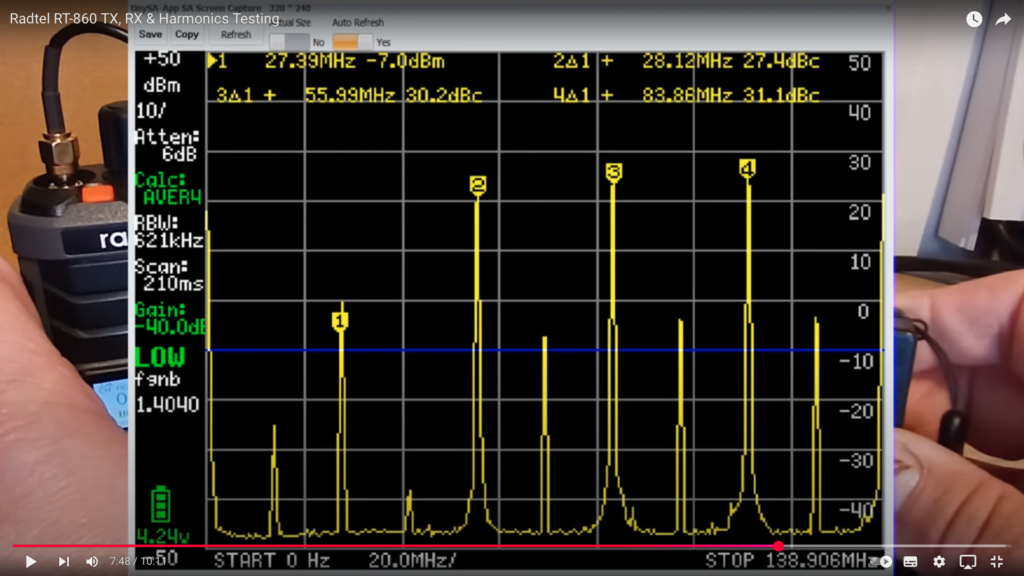

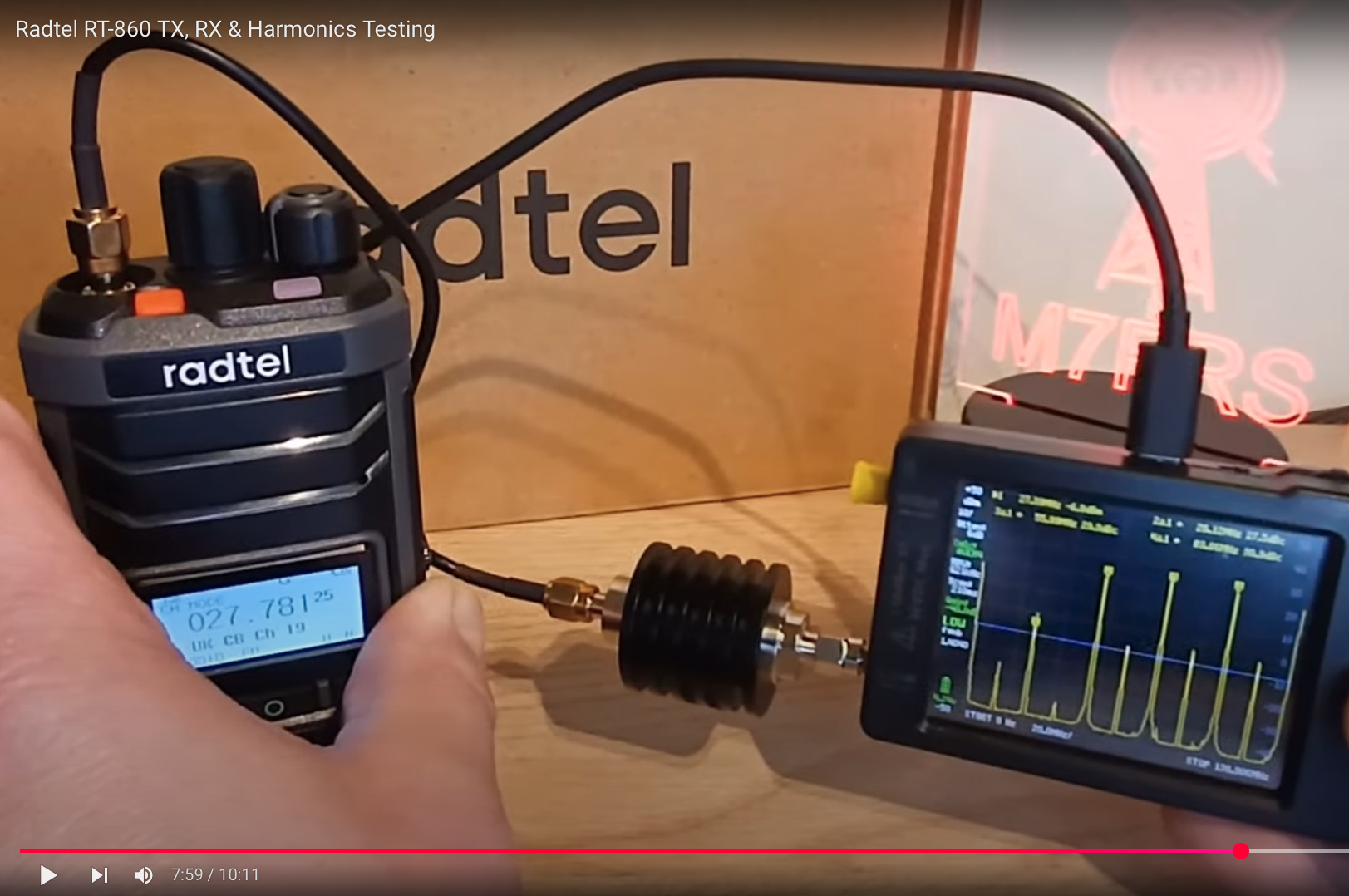

Vypadá to na první pohled krásně, ale jen do té doby, než stanici někdo podrobí praktickým testům a měření. U původního upraveného Quanshengu jste si mohli na Amaradiu přečíst varování, abyste v žádném případě nevysílali mimo frekvence uvedené na štítku pod baterií. U nového „Quanshengu“ to bohužel platí také, a to i přesto, že umí vysílat v pásmu CB bez jakýchkoli úprav. Jak to vypadá v praxi ukazuje následující graf:
Pěkný ježek, co říkáte?! Z grafu jasně křičí výstraha „HLAVNĚ TAM NEVYSÍLEJTE!“
Je třeba mít na paměti, že za případné rušení neodpovídá výrobce stanice, ale výhradně ten, kdo tiskne vysílací tlačítko.
Je tu ještě jedna špatná zpráva, která vyplývá z měření Bena M7FRS, a sice, že tahle nová stanice je z hlediska příjmu v pásmu 27 MHz docela tupá, takže bude slyšet jen opravdu silné signály.

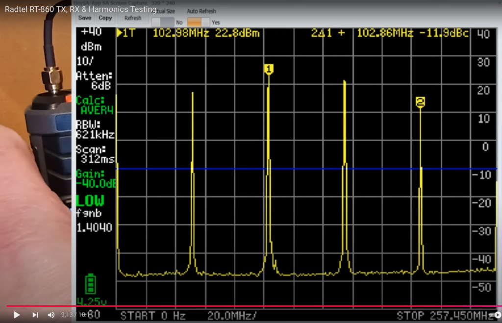

Další meření probíhalo v pásmu 50 MHz, tedy na Magic Bandu. Přiznám se, tady jsem měl od nového Konga mírná očekávání a vyjádřil jsem naději, že by mohl přispět k oživení tohoto pásma. Bohužel to vypadá, že přispěje spíš k oživení pracovníků ČTÚ, až budou objíždět majitele nových Radtelů a Kongů a stanice jim sbírat.
Tady máte dalšího ježka právě pro 50 MHz:

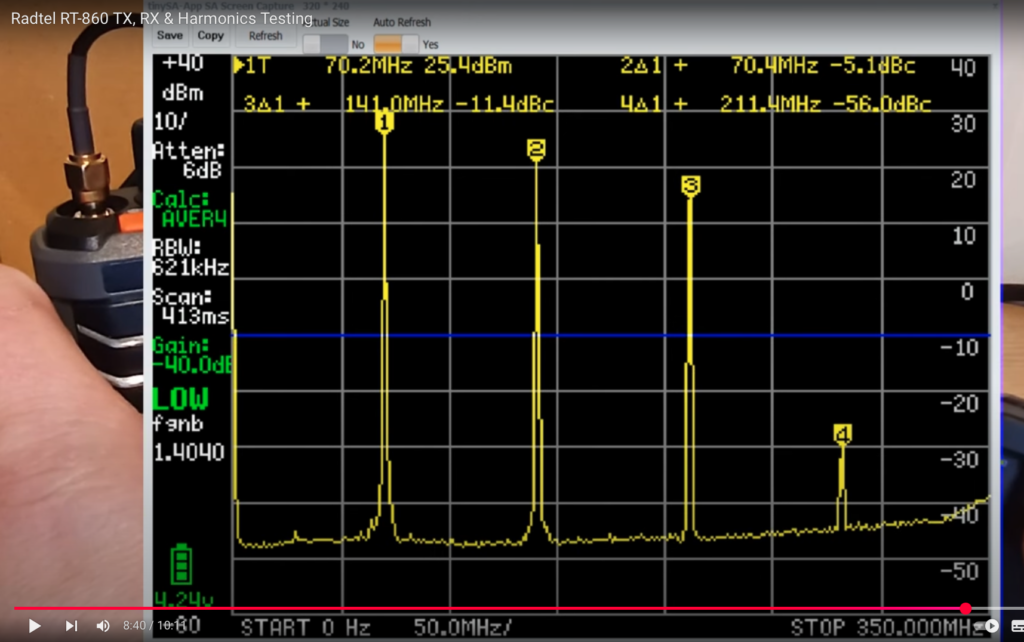

Dále tu máme pásmo 70 MHz:

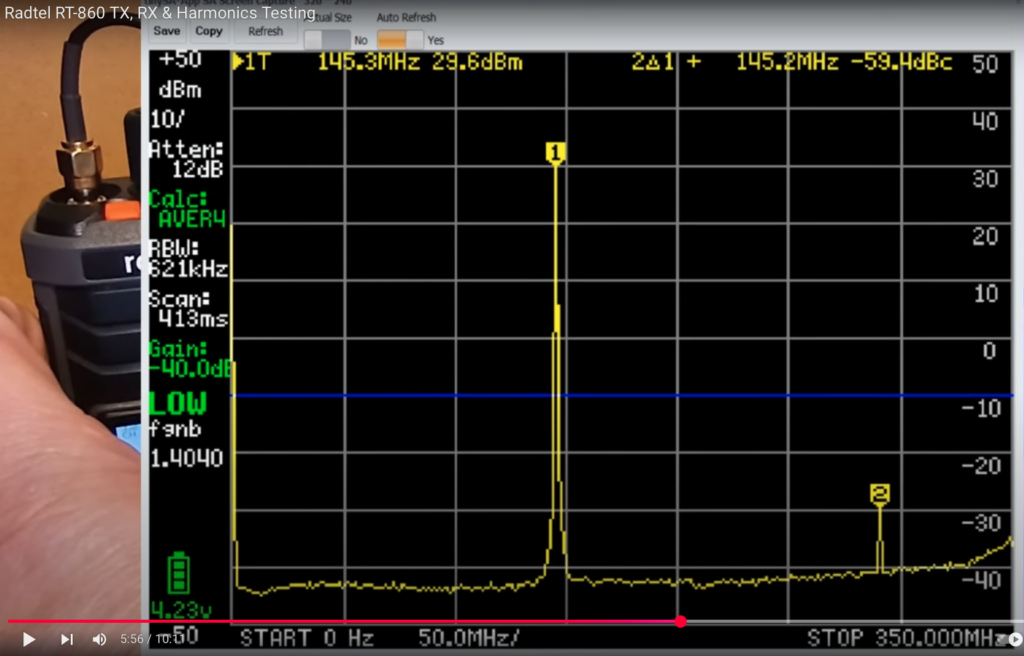

Jak vidno, na vysílání pod 145 MHz to opravdu není. V pásmu 2 metrů už se stanice chová vcelku mravně – je vidět přítomnost nějaké filtrace:

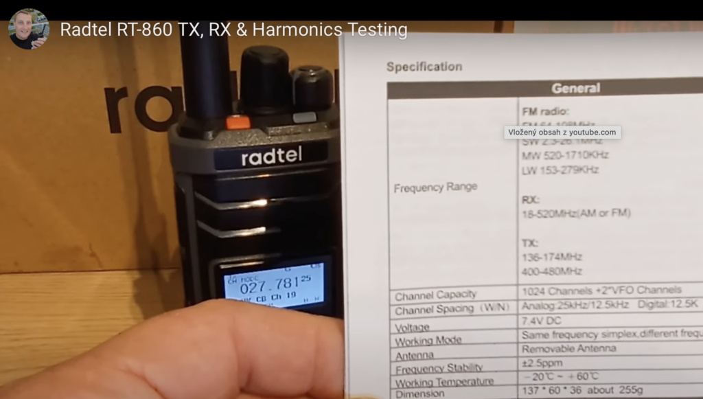

Na konci videa Ben ukazuje tabulku specifikací z přiloženého manuálu, kde se o žádném vysílání mimo pásma 145 a 430 MHz nepíše. Výrobce je tedy z obliga, ale jen zčásti. Jak říká Ben, to, že se po stisku PTT tlačítka na jiných než uvedených rozsazích rozsvítí červená kontrolka a stanice vysílá, ještě neznamená, že s ní tam vysílat můžete.

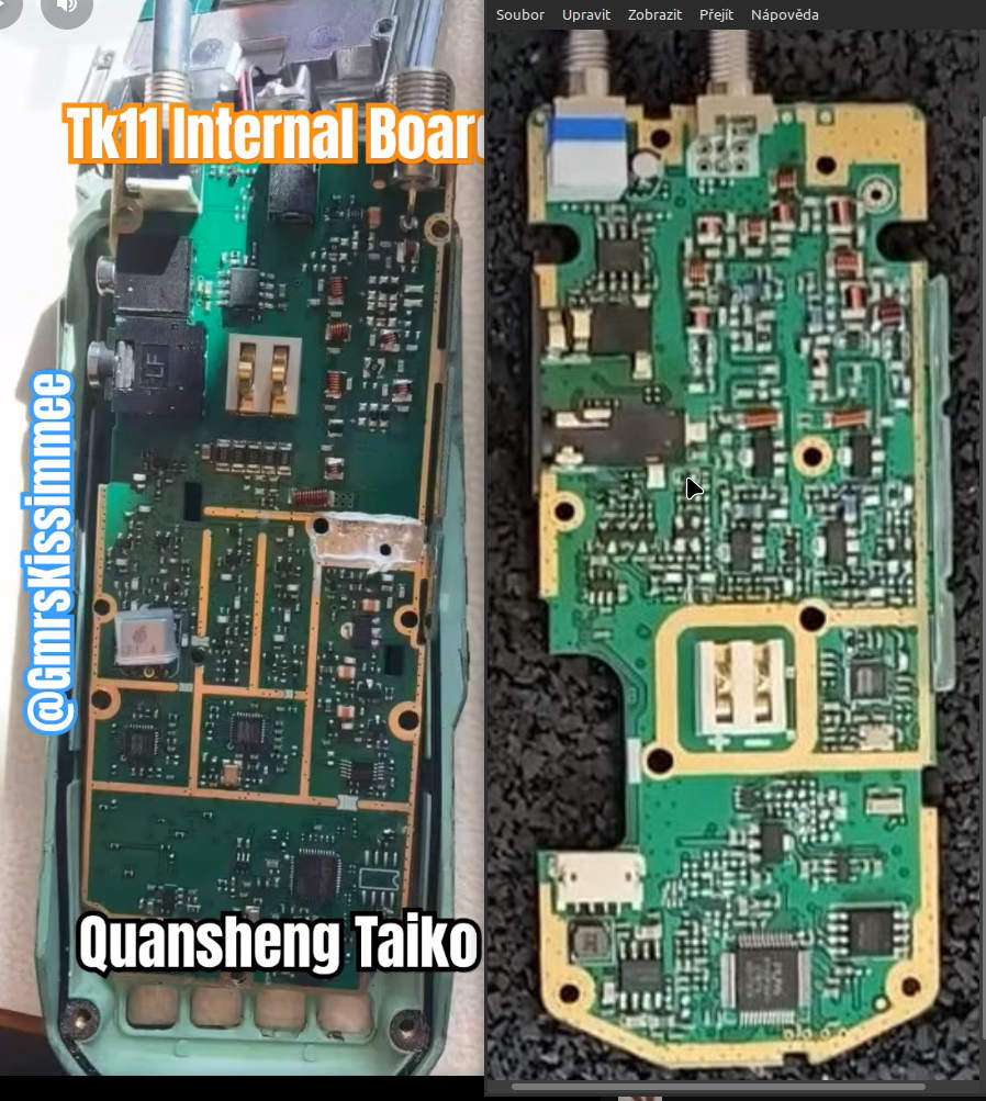

Jsou to dvě rozdílné stanice jak softwarem, tak hw konstrukcí …
Pravdu díš, milý vlku. Na obrázku je to vidět. První je kinkong tady z toho videa https://www.youtube.com/shorts/SnArCKuYlNo a druhý je RT 860 od Pavla OM2ET https://www.youtube.com/watch?v=AtodvOv5mwY
Těžko říci, co to pro další diskuzi znamená. Jedno je jistý – nebudeme míchat hrušky a jablka. Počkáme a uvidíme, resp. uslyšíme …

Nejhorsi je, ze autor clanku rozdily neuzna a bude stale tvrdit, ze jsou radiostanice totozne. Vzdyt on informace prevzal od odborniku ze zahranici, tak musi byt OK! Bohuzel spoustu dalsich ctenaru, kteri nejsou schopni si udelat vlastni nazor, budou tyto bludy sirit dal – coz je nebezpecne a dost smutne.

Radtel v dokumentaci uvádí pouze RX mimo U/V pásma, Quansheng ale uvádí i TX. Takže výše uvedený test je s Radtelem, na test Quanshenga bych počkal, i když velké iluze si nedělám..
