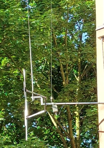

Všichni víme, jak je většinou složité zhotovit KV anténu při bydlení v bytovce. K nejrůznějším panelákovým konstrukcím přidal nedávno jednu i Michal OK1MBA.
Jedná se o vertikál o délce 12,49 metru, tedy „co panelák dovolil,“ zhotovený z autokabelu o průměru 1 mm (2mm s izolací.) Spodní část je 9 metrů nad zemí. Vzdálenost od domu je 1,2 metru. Izolátory jsou vysoustruženy ze silonu. Napájený je přes balun 49:1. Propojení se stanicí je realizováno 5 m kabelu RG100. Vertikál je uzemněn přes napájecí zdroj, neboť balkonové zábradlí, na kterém je anténa kotvena, není spojeno se zemí.
Nejlépe ladí v pásmu 10 MHz (PSV 1:1,3) a 22 MHz (PSV 1:1,6) Většina ostatních KV pásem (včetně 3,5 MHz) je dolaďována anténním tunerem LDG AT 100 PRO 2 na PSV 1:1,1 až 1,3.
Prozatímní testy proběhly digitální modulací FT8 se stanicí ICOM IC-7100. Při výkonu 50W navázala Michalova stanice spojení s Čínou, Japonskem a Jižní Koreou. V tuto chvíli není Michal s funkcí vertikálu zcela spokojen, proto anténu čekají v rámci možností další vylepšení.

Výborně! EndFed anténa, kterou mám také shodou okolností na balkoně s neuzeměným zábradlím, je dobré mít protiváhu. Stačí 2m „pigtail“ podle DC4KU

Používám v konfiguraci sloper z balonu v 11patře na lampu osvětlení v parku.
20m délky + „pigtail“ 5m a bez problémů a bez tuneru na 40/20/15/10m .
Výroba antény je jednoduše opakovatelná.

QTH jako dělané pro smyčkovou anténu. A nemusíš ji zrovna hned kupovat. Lze krásně udělat doma a k obrazu svému. Tady by fungovala určitě lépe, než ten drát vedený podél zdi paneláku…

Ve městě to je kompromis “Jak to má být” vs. “Jak to může být” (co si můžu dovolit)… LW dál od paneláku ….. no Jo, jenže závěsný bod bude lampa a i to, by bylo podrobeno kritice. Viz Michal??? A jeden z článků předchozích….

Tak blízko baráku a ještě bez uzemnění?! Nechci bejt chytrej ale to na DX nebude. Spíš lapač rušení. Přikláním se k dlouhýmu drátu a hlavně dál od paneláku.
Souhlas se vším co jsi napsal. Zajímalo by mě kam se Michal na anténu dovolal SSB nebo CW?

Asi tak nějak. Co nesežere tuner a balun, skončí ve strašně blízký železobetonový zdi. Chtělo by to spíš dlouhej drát horizontálně – míň práce a větší efekt.
