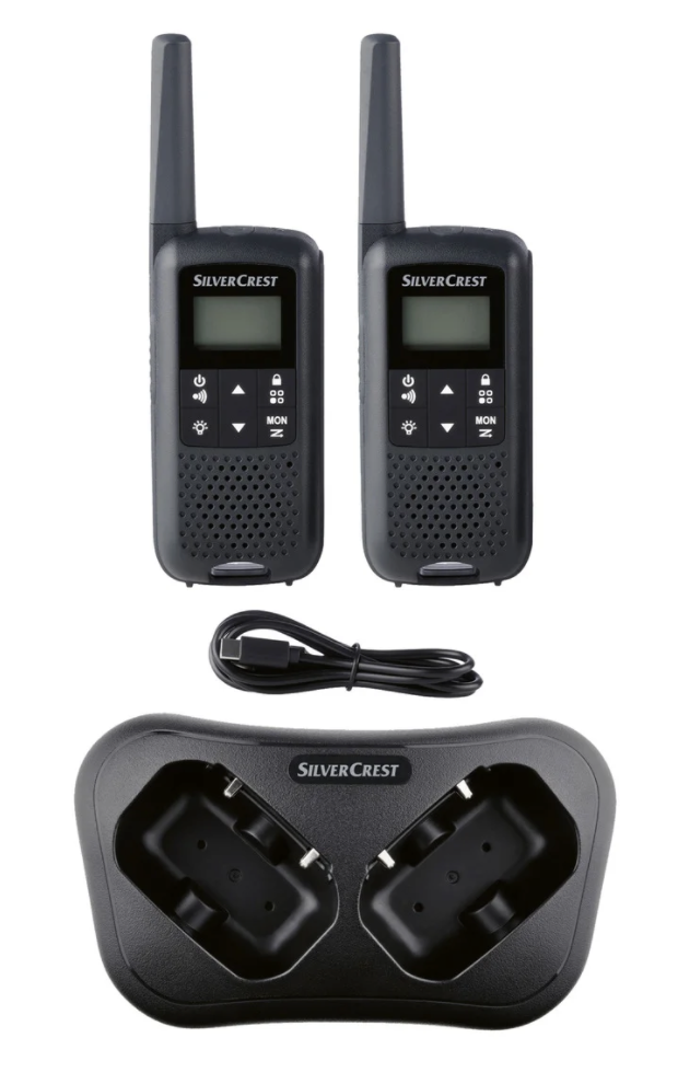

5.2022 jsem z prodejny Lidlu přinesl PMR vysílačky za 799 Kč. Číslo výrobku: 100345818 IAN 394862_2107 Model No.: HG06837 Version 01/2022. Jak vidno, nenese nějaké rozumnější označení, jako minulé typy.

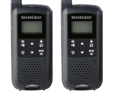

Po vybalení mi přijde, že voní. Srovnatelné tělo má např. s Motorolou T62 a tlačítka s Motorolou TLKR T80. Bez klipu mi je do ruky taková neforemná, s klipem je to v pohodě. Klipsna se nasazuje docela velkou silou, ale vypadá bytelně. Po vložení baterek má člověk pocit, že v ruce konečně něco drží. PTT by mohlo být pod úhlem nebo vystouplé, nemačká se zrovna zle, ale mohlo by to být lepší. Pro teplejší zimní rukavice to určitě není. Svítilna je vyloženě nouzová, spíš na odemykání zámku než svícení si pod nohy, ale i to je kolikrát lepší než nic. Kryt baterek nejde otevřít bez sundání klipsny. Baterky se velmi pohodlně vyndavají i nandavají. 2,5 mm jack pro sluchátka mě netěší, byl bych radši za 3,5mm. Vysílačka má 16 kanálů, jak už je dnes zvykem. Pro skenování není třeba chodit do menu, ale je na jedno zmáčknutí a sken je dost rychlý. Mám Sencor 600. Tam sken nestačí projet ani těch 8 kanálů a „lidlovka“ už jede druhé kolo na šestnácti (bez nadsázky).
Postřehy z praxe (jak šel čas)
  • Když skenuje a najde signál, který záhy zmizí, čeká akorát dlouho než spustí opětovně sken.
  • Při změně hlasitosti nepříjemně nahlas pípají tlačítka (asi pípání vypnu, jestli to jde); tak počkat..! Abych slyšel šum, tak musím držet tlačítko?!?
  • PTT tlačítko se docela snadno mačká, tak na to že není vypouklé nebo ve sklonu se dá zvyknout..
  • Stanice se celkem dlouho vypíná a zapíná, a ještě déle zůstává blikat změna volume.. 8 vteřin…?!; při skenování nelze měnit hlasitost 🙁
  • Klips se mi nepoužívá dobře. Např. rád věším vysílačku na větvičky a to s tímto skoro nejde..
  • Má nestabilní “nožky”, trošku nerovnější povrch a hned padá.
  • Nejde dostatečně ztišit.
  • Když chci rychle překlikat z 1. kanálu na 9., je to úmorné, musím čekat až přepne a teprve pak zmáčknout, nelze 8x zmáčknout a doufat, že to tam dojede… u sencorky 600 s tím není problém.
  • Když mám dual-watch, hezky vidím, na kterým jsem kanálu – kde budu vysílat, když zaklíčuju.
  • Zelené podsvícení je pěkné přes den, k večeru už tak ne. Nakonec ale potmě není tak hrozné, jak jsem očekával, ačkoli mám radši na noc teplé barvy.
  • Když zmáčknu PTT poté, co ve skenu něco stanička zaslechla, tak začne vysílat na původním kanále nastaveném před skenováním.. smr600 po zaklíčování ukončí skenování a zůstane na kanálu, kde bylo naposled něco slyšet-velmi dobrá věc!
  • S nemožností více to ztlumit, je to dost bída..!
  • Zelené podsvícení v noci není tak hrozné, jak jsem očekával, ale já mám radši na noc teplé barvy.
  • Skenování je fakt špica!!! Nejenom to, co už jsem psal – je hned po ruce na jednom tlačítku a rychlé,… ale když budu chtít přeskakovat nějaký kanály, skipovat, tak stačí podržet šipku na onom kanálu!  A v momentě kdy sken vypnu a opětovně zapnu, tak skenuje všechny kanály, žádné odskipovávání. Paráda.
  • Návody zpravidla čtu, ale teď se to opravdu hodilo. Přečetl jsem, že lze zapnout /vypnout potvrzení konce vysílání – roger beep (trochu nečekaně-mimo menu) – nebylo to zapnuté, zapl jsem to a určitě to vítám! Po chvíli zkoušení si říkám, že bych ocenil nějaký výběr melodie, tato jedná je takové špitnutí; A díky návodu jsem zjistil, že pípání tlačítek lze také vypnout. Výtečně! Už je vypnuté.
  • Chybí mi tady dioda na indikaci vysílání a přijímání (stačila by jedna, jedna barva), prostě chybí… ty symboly na displeji to nezachrání.
  • Číslo kanálu je příjemně velké a uprostřed, takže ho přečtu i z dálky.
