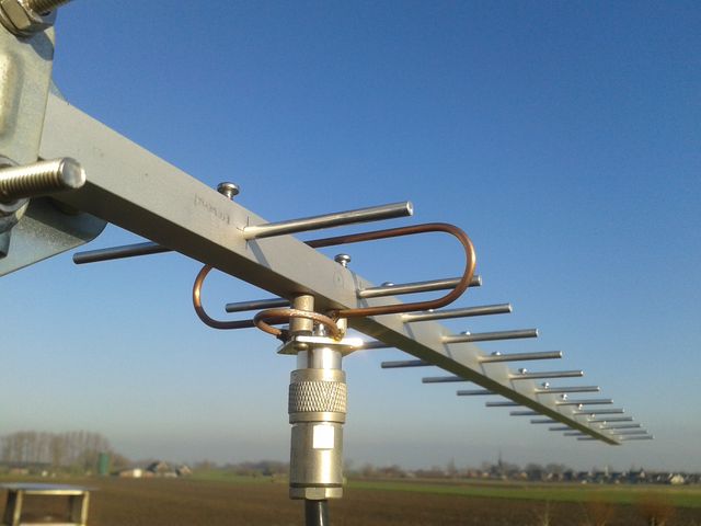

Ahoj, měl bych prosbu. Kdysi dávno jsem v Holicích koupil sadu na stavbu 19el. 432MHz DL6WU. Obsahovala prvky bez dipolu, respektive ten už nemám, a plastové držáky. Ty umisťovaly prvky nad ráhno 20x20mm.
Bohužel neznám detaily dipolu ani jejich umístění. Nemáte někdo fotku své antény a nebo odkaz na toto provedení? Hledal jsem už dost dlouho, ale bez úspěchu. Je mi líto ji neudělat 🙂 Pokud se někdo najde, info prosím do mailu.

Je popsána v každém vydání legendární knihy Antennenbuch od Rothammela.
73! Franta OK2VFS
Jiří OK1MA
Jiří OK1MA
Anténa DL6WU pro 70cm je popsána např.ve sborníku Fr.Místek 1990 v 5ti variantách. Ta 19 el.má celkovou délku 3890 mm a např.reflektor je dlouhý 330 mm. Nevím, jestli to sedí na tu tvojí.

děkuji za informaci. Nostalgie mne tlačí k tomu, abych ji dodělal 🙂
Přeji hezký den a dík za info.
Jirka OK1JVA
