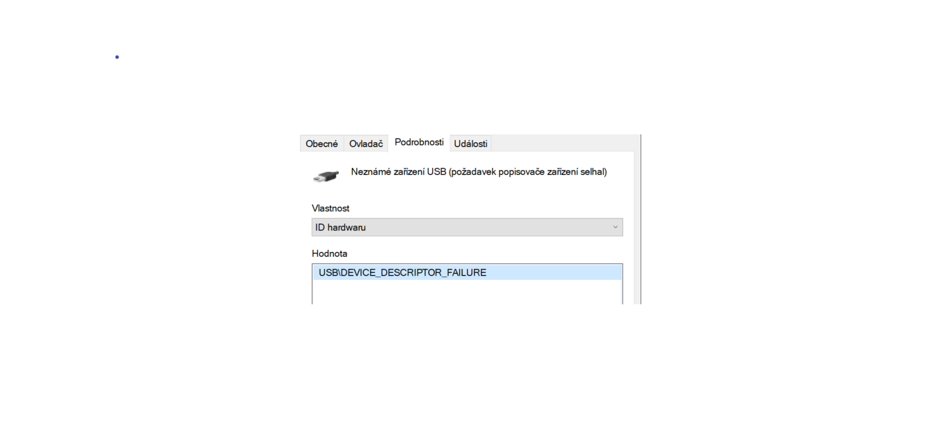

nedaří se mi vložit obrázek, ale po zapojení kabelu a zapnutí stanice „zařízení usb nebylo rozpoznáno, asi nepracuje správně“. Ve správci zařízení se neobjeví jako walkie talkie, ale jako „neznámé zařízení usb“ ve skupině usb rozbočovače

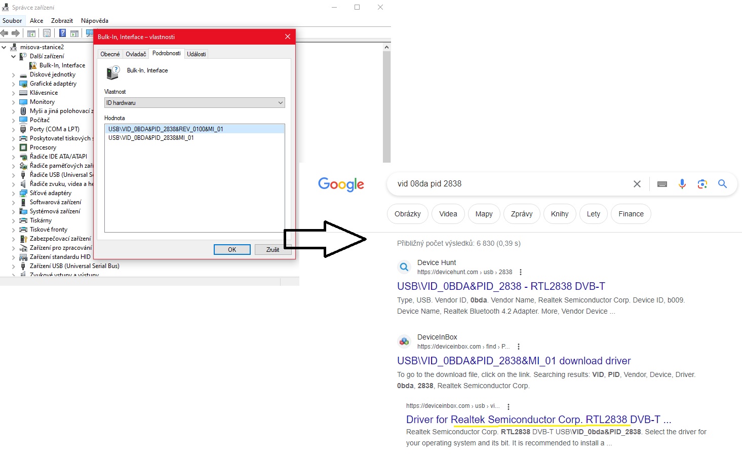

ja bych zacal tim, ze se najde spravny ovladac. tzn nasel bych si to zarizeni (ve spravci zarizeni, najit v podrobnostech ID hardware – VID a PID cislo). Tim najdes vyrobce a zarizeni v google. A pak uz neni tak slozite najit oficialni ovladac.
Pokud je to nahodou Prolific PL2303Hxxx, tak pod win 10 je to slozitejsi. Je potreba stahnout starsi ovladac (trebas v 1.1 – kdyztak mam) a odstranit ten puvodni (opravdu odstranit a odebrat). pak nainstalovat tento stary. Co je nevyhodou, ze po restartu tam bude opet novy nefunkcni.

bohužel ani toto nepomohlo, viz obrázek
Odpovědět na  Aleš
to skoro vypada jak bud spatny kabel, spatny usb port nebo spatne usb na tom procesoru. nemas v okoli nekoho, kdo to muze zkusit a ma jistotu funkcnosti? (ja jsem z Pardubic). Pripadne zkusit uplne jiny pocitac?
