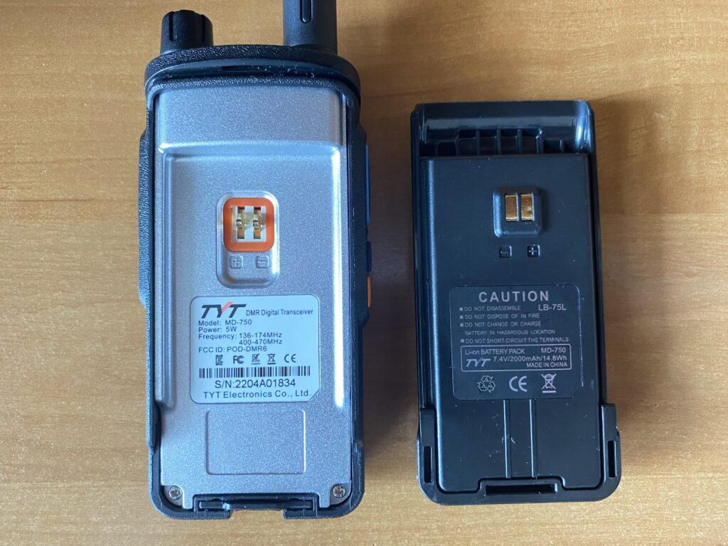

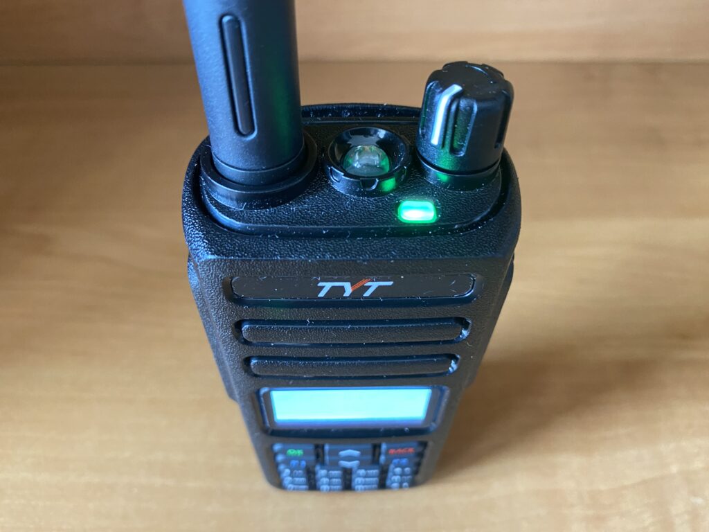

Stanice dorazila v úhledné bílé krabici. V balení byl kromě stanice s akumulátorem ještě datový kabel, stolní nabíječka, klip na opasek a sluchátko s mikrofonem. Z mého pohledu je MD-750 líbivá ručka klasického provedení (s reproduktorem nahoře a displejem uprostřed.) Klávesnice je z příjemné tvrdé gumy, tlačítka mají dobrý zdvih, stisk je doprovázen jemným cvaknutím.
Zelené tlačítko [OK] slouží pro vstup do MENU nebo pro potvrzování, červené [BACK] pro mazání nebo návrat zpět. Tlačítkem [P1] přepínáte mezi horním a spodním řádkem, tlačítko [P2] slouží pro přepínání VFO/MR. Dlouhým podržením [*] se zamkne klávesnice, odemkne se stiskem [OK] a potom [*]
Jestli jste už nějakou DMR ručku měli, budete v menu MD-750 jako doma – a pokud ne, pak vězte, že pro začátek vystačíte s několika málo položkami a postupně můžete zkoušet další.
Displej je plně grafický. Zobrazená frekvence i názvy pamětí jsou dostatečně velké i pro lidi se slabším zrakem. V menu je písmo o něco menší, ale stále dobře čitelné. Bílé podsvícení nelze regulovat. V noci by mohlo být o něco slabší, ale dá se to v pohodě vydržet. Rovněž lze nastavit dobu podsvícení od posledního stisku tlačítka na: vypnuto / 5 s / 10 s / trvale zapnuto.
Možná bude někomu z vás chybět barevný displej, ale jelikož už jsem nějakou tu DMR stanici měl, dovolím si tvrdit, že nepředstavuje žádnou přidanou hodnotu (kromě toho, že se na něj možná hezky kouká.) Naopak je venku často špatně čitelný a je třeba zvyšovat podsvícení na max. Jedinou výhodou je snad jen to, že je větší, a vejde se na něj tedy více informací, ale to s barvou nijak nesouvisí.

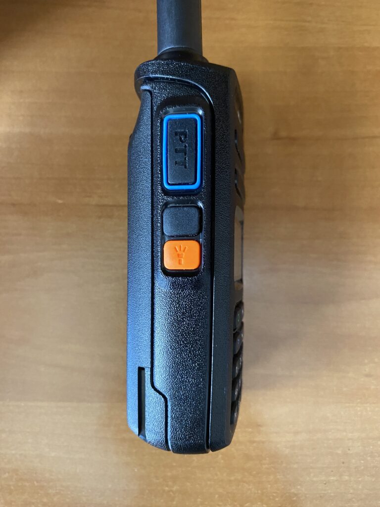

Na pravé straně se nachází zakrytý konektor pro připojení sluchátka/mikrofonu anebo datového kabelu. Krytka se zdá bytelná, takže by mohla něco vydržet. Na levé straně je [PTT] a pod ním dvě tlačítka, na která si můžete naprogramovat dohromady tři funkce. Já mám na horním na krátký stisk MONI, kde jedním stiskem zcela otevřu squelch pro analogový provoz, druhým stiskem squelch zavřu. V digitálním módu tímto tlačítkem otevřu stanici pro poslech všech digitálních stanici na daném kanálu. Na dlouhý stisk jsem si nastavil funkci skenování. Oranžové tlačítko krátkým stiskem aktivuje svítilnu (anebo blikačku.) To změnit nelze, avšak na dlouhý stisk si funkci nastavit můžete. Já jsem si tam dal zobrazení napětí baterie.
Na horní straně nic zajímavého není. Vlevo anténní konektor typu Yaesu (opačný než na Baofengu,) uprostřed svítilna, která docela svítí, v popředí LED indikátor RX/TX, který nepatrně vyčnívá, takže je vidět i zepředu, a vpravo regulace hlasitosti kombinovaná s vypínačem. Potenciometr má správný průběh, tudíž se vám nestane, že stanice po malém pootočení začne řvát. Regulace hlasitosti je kompletně analogová, což výslovně uvádím, protože u mnoha DMR stanic (například u AnyTone 878) je regulace digitální, skoková, což nemusí každému nevyhovovat.
Šasi stanice je kovové, zámek akumulátoru bytelný. Vše je příkladně slícováno a ani při silném stisku se nikde nic neviklá ani nevrže. Když už je řeč o akumulátoru, ten má udávanou kapacitu 2000 mAh při 7,4 V. Výdrž bych charakterizoval jako vyhovující. Digitální stanice jsou obecně o trochu žravější než ty čistě analogové. Při experimentování, dlouhodobém poslechu a občasném vysílání nabíjím jednou za dva dny.
MD-750 je spolehlivě fungující rádio, je dobře udělaná a příjemně se ovládá. Citlivost bych charakterizoval jako průměrnou. Výrobce uvádí 0,2 µV pro analog a 0,25 µV pro digitál (obojí @12db SINAD,) tedy hodnoty jako u jiných DMR dualbandů. Čisté analogy, například i nedávno recenzovaný Quansheng, mají v praxi citlivost mírně lepší.

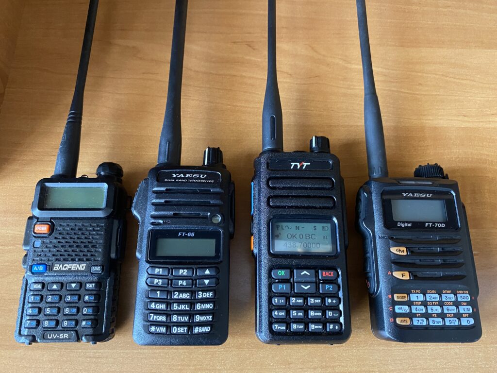

Srovnání velikosti: Baofeng UV-5R, Yaesu FT-65, TYT MD-750, Yaesu FT-70

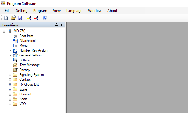

Programovací software si můžete stáhnout z webu výrobce. Dále budete potřebovat driver C7000, bez kterého nebude stanice s PC komunikovat. Driver jsem si stáhl z této stránky vlevo dole, ale nejspíš ho najdete i jinde. Ve Správci zařízení Windows 10 se MD-750 po připojení zobrazuje jako “walkie-talkie-C7000.” Zmíněný driver Windows považovaly za “nepodepsaný.” Chvilku mi trvalo, než jsem našel jeden z mnoha návodů, jak to obejít. Zjevně je to častý problém nejrůznějších ovladačů, nebo spíš Windows 10.
EDIT: Problém s ovladačem je minulostí. Jednoduché řešení najdete v tomto článku.
Mimochodem, kabel, který najdete v krabici spolu s MD-750, je zaměnitelný s kabelem k AnyTone 878 a dalšími DMR ručkami. Otestoval jsem i originální kabel dodávaný k AT 878, který s MD-750 normálně funguje.
Nejprve načtěte data ze stanice: Program / Read. Pokud to neuděláte, nebudete moci zapisovat změny. Program vyžaduje znovunačtení stanice poměrně často, proto si rozsáhlejší změny, například databázi převaděčů, zálohujte (tlačítkem Export) i v průběhu programování.

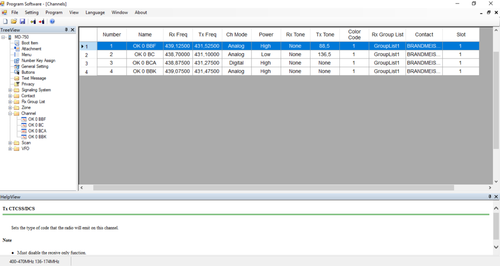

Zde na volný řádek vyplňte údaje převaděče DMR, který máte v dosahu. V mém případě je to OK0BCA.
Name = OK0BCA, Rx Freq = 438,875, Tx Freq = 431,275, Ch Mode = Digital, Power = High, Rx Tone = None, Tx Tone = None, Color Code = 1, Rx Group List = Group List1, Contact = BRANDMEISTER.
(Později si sem můžete zapsat jakékoli analogové i digitální převaděče nebo oblíbené frekvence. Doporučuji po každé změně provést stiskem tlačítka Export uložení vaší tabulky. Po znovunačtení dat ze stanice sem pak pomocí tlačítka Import vaši tabulku vložíte a můžete ji zapsat do stanice.)
Zone
Vyberte “Zone1” a váš zvolený DMR převaděč (v mém případě OK0BCA) přesuňte do pravého okna.
Nahrajte vaše nové nastavení do stanice: Program / Write.

Problém je v tom, že je na stanici zapnutý režim Double Wait (čekání na aktivitu u obou frekvencí na obrazovce). Vysílačka pak z nějakého důvodu při pokusu o skenování vyhodí hlášku ,,Scan Fail”. Stačí přepnout stanici na Single Wait a skenování pak funguje normálně. (Menu – Set – Radio Set – Double Wait)
Všimněte si, že je tato informace v programu na PC velmi skrytá. Pokud v programu kliknete na políčko ,,Auto Scan” v kartě daného kanálu, vyběhne dole nápověda, která říká, že Scan nefunguje pod je stanice v režimu Double Stanby/Wait.
