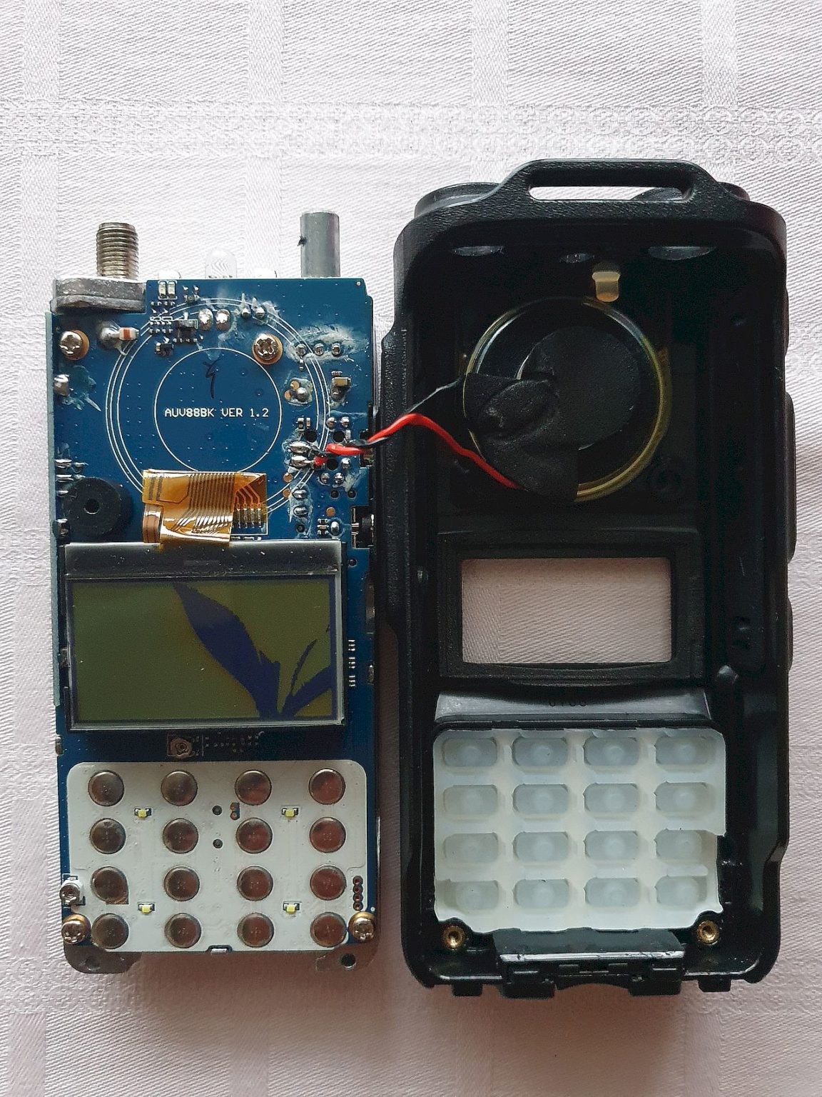

U našeho TYTu se objevila zajímavá závada, nebo spíše vlastnost.
Přestože TYT TH-UV88 patří mezi nejlevnější ručky, a jeho cena atakuje Baofeng UV-5R, jedná se o poměrně povedené rádio. Jeho recenzi si můžete přečíst zde. Oproti Baofengu má vyšší odolnost proti rušení, a vypadá jako skutečná vysílačka, nikoli jako krabička na mýdlo. Softwarově má výrobce ještě co vylepšovat, například neochotně se zavírající squelch. Na rozdíl od Baofengu, kde je firmware pevně zadrátován, lze TYT TH-UV88 upgradovat. Dá se předpokládat, že za půl roku, po několika dalších vylepšeních, bude i z této levné stanice dospělá vysílačka. Avšak už dnes není žádný důvod utrácet své peníze za horšího Baofenga.
V tomto zimním období jsme si všimli zajímavé vlastnosti. Pokud používáte TYT TH-UV88 v mraze, stačí několik stupňů pod nulou, klávesnice značně zleniví. Přestože cvaká, reaguje velice neochotně. Musíte použít mnohem větší sílu, abyste se dočkali nějaké reakce. Navzdory tomu se stanice dá normálně používat.

Ahoj, nevím jak je řešená klávesnice u toho TYTu, ale podobně mi to dělalo u CB ručky SY101 neb tam je použita vodivá guma na tlačítka (celá klávesnice z jednoho kusu) a po čase to přesalo chodit úplně. Teď nedávno jsem ji musel otřít lihem a zas chodí parádně. Takže pokud tam je u toho TYTu taky guma příčítal bych chybu tam. Baofeng má nějaké mikrospínače.A jako krabička na mýdlo 🙂 mi můj Baofeng nepřipadá. Konec konců co by taky člověk za dvě stovky chtěl …
Právě že jsou tam kovové plíšky, které by tohle teoreticky dělat neměly.
