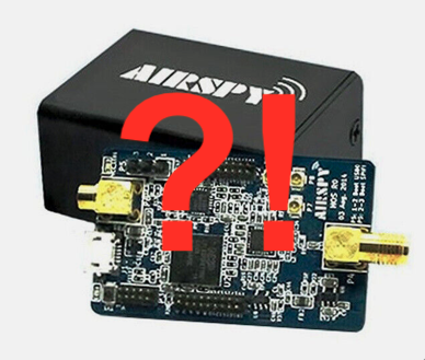

Než jsem začal na kopci nad Boskovicemi balit, rozhodl jsem se, že zjistím, co mi tam tak šíleně ruší nejen letecký provoz na ručce. Mnoho metrů kolem auta, jsem měl všechno zarušené. Nedávno jsem kvůli tomu přešel z 10m koaxu na 25m koax a příjem SDR se zlepšil.
Vypnu měnič, nic. Vytánhu zdroj z notebugu, nic. Stopnu SDR a ticho! Pustím SDR a rušení! Dělá to prevít Airspy R2. Mám ho rok a půl, ale z rušení jsem obviňoval sousedy. A ono to ruší samo sebe. Na 10MSPS silný šum, na 2,5MSPS dokonce kvílení!!! A to si člověk myslí, že má nějaké luxusní zboží. Tohle nikde nepíšou, že si koupíte rušičku, která funguje jen s dlouhým kabelem! Takže doma jsem se vrátil na RTL-SDR v3, které jsem zahrnul opovržením. Vůbec neruší a dokonce zase i něco slyším!!!
Kovová krabička na Airspy není nic platná, vyleze to po kabelech. Tolik peněz a je mi to k ničemu. Nepotáhnu koax do koupelny a zpátky USBčko! Chci to mít u antény na okně.

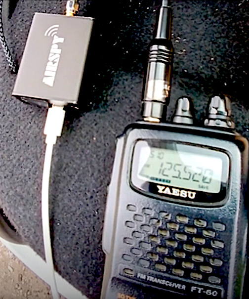

Pro různé odborníky, co nechápou psaný text a nedokážou si ani pustit video, jsem udělal několik dalších pokusů.
Rušení skutečně produkuje ta černá krabička za nekřesťanské peníze. Pokud použiji originální, tlustý, tvrdý, neohebný USB kabel se dvěma ferity, tak je rušení značně potlačené. Ale je tam také. Šíří se též po koaxiálním kabelu do antény!
Abych vyloučil původ z počítače, použil jsem USB 3.0 HUB s vlastním zdrojem. Ruší to úplně stejně! Na samplování 2,5 brutálně – bzučení, na 10Msps slaběji – zvýšený šum.
Na to rušení při 2,5Msps mimochodem upozorňuje sám výrobce.
Rušení se nejlépe detekuje na leteckém pásmu s ručkou s krátkým pendrekem, nikoliv na PMR7. Stačí anténu přiložit na různá místa.
Takže přijímací anténa musí být co nejdále od krabičky a ferity je dobré přidat i na koax, což se dodatečně dělá špatně.
Přidání jednoho feritového válečku neudělalo vůbec nic. Vliv nemělo ani jeho posouvání po koaxu.

Petre, jako prvni si vezmi merak a zkontroluj si, ze zem na konci kabelu z toho separatne napajeneho usb hubu proti zemi v tom tvem notebooku. Neprekvapive ti to pri nastaveni na bzucak zapipa, ze? A ackoliv se nepovazuji za odbornika, tak jak uz jsem psal nize, 125MHz ruseni generuje povetsinou ethernetovy radic (nejen samozrejme). Coz je v podstate letecke pasmo. Staci to jako odpoved? Pokud nechces resit vymenu evidentne problematickeho pocitace, tak bych jako zkusil nejaky USB>USB opticky izolator, ktery je schopen oddelit i napajeci cast.
Ohledne feritoveho valecku (dle tebe nacvakleho na kabel a tudiz s pouhym pruchodem datovych i napajecich vodicu dohromady, navic zrejme i v izolacnim obalu) uz jsem take odpovidal, ale pokud ostatni beres jako neschopne pochopit psany text, tak te samozrejme ostatni nemusi obtezovat svymi radami 😉

Ethernet to není. Jednak nepoužívám a je vypnutý v biosu, ale hlavně to rušení naskočí, když se v Sharpu znáčkne PLAY, což je z videa snad patrné. Ferity používám provlíkací, ty nacvakávací nemají často rovné plochy nebo se nedocvaknou a se vzduchovou mezerou jsou nanic.

Vyskúšaj pripojiť RX inému počítaču. Môžu to byť skutočne zemné slučky či rušenie z USB radiča. A áno, aj USB kábel je podstatná vec.
Zajímavej test, tohleto. Na stolním PC se to ale tolik neprojevuje, mám zapojen nemlich ten samej Airspy s orig. USB kabelem, jsou na něm 2 ferity. Když položím FT přímo pendrekem na airspy, je znát lehký zvýšený šum, ale opravdu lehký. Esmetr se nehne ani o kostičku, ve videu je vidět nárůst asi o 2 kostičky, to je dost. Používám v linuxu gqrx, ale to s tím rušním, předpokládám, nijak nesouvisí. Nedávno jsem zkoušel na NTB sdrko, a jak jsem šmátnul na touchpad, hned se projevilo rušení. Takže není noťas jako noťas, možná by to chtělo celou soustavu řádně uzemnit.
ps: testnul jsem i kvašáka kinkonga a starší UV-K5. Na FRQ volmetu 125.53. No, a celej slavnej kingong má „třípásmovej“ pendrek, kterým se můžete tak max. dloubat v nose. Je na poslech znatelně horší, než origo pendrek ke staršímu kvašáku, přehazoval jsem to a je to znát, tedy alespoň zde na tomto kmitočtu.

Nazdar chytrolíni. Když použiji ten tlustý origo kabel s feritem, tak rušení klesne asi na třetinu. Jenže je moc tuhý a vyvrací micro USB konetor v SDR a padá spojení. Proto jsem přešel na ten krásně ohebný.
Zkusil jsem jen 20cm kablík, ale rušení vylezlo dokonce na S9! Ráďo smůla.
Co se dá dělat, vrátím se k tomu tlustému, ale člověk se na něj nesmí ani podívat, aby se to nerozpojilo.
A pro úplné mudrce, když máte rušení na frekvenci, tak s tím selektivita samozřejmě už nic neudělá.

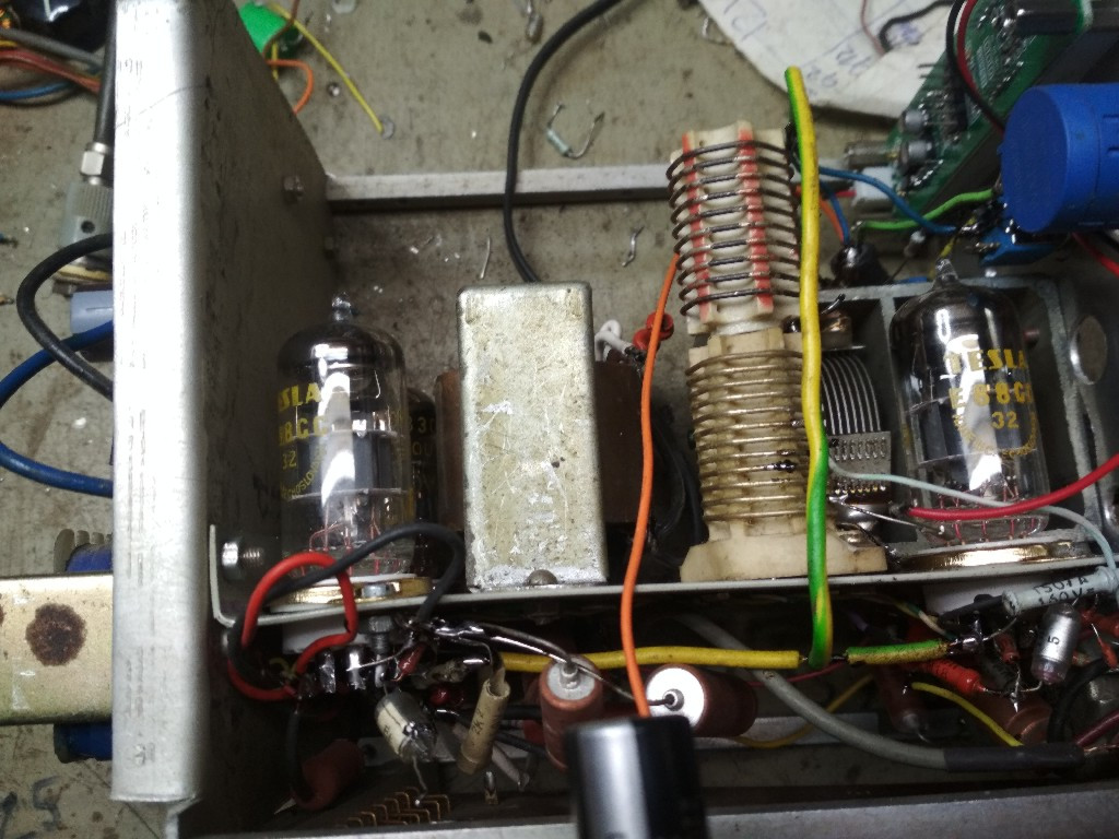

audión by mohol byť aj takýto? vf časť 2xE88CC podľa I.Šolca, nf časť PCF802 podľa nejakého protinožca. v zime som na tom počúval dedkorundy na 3773
