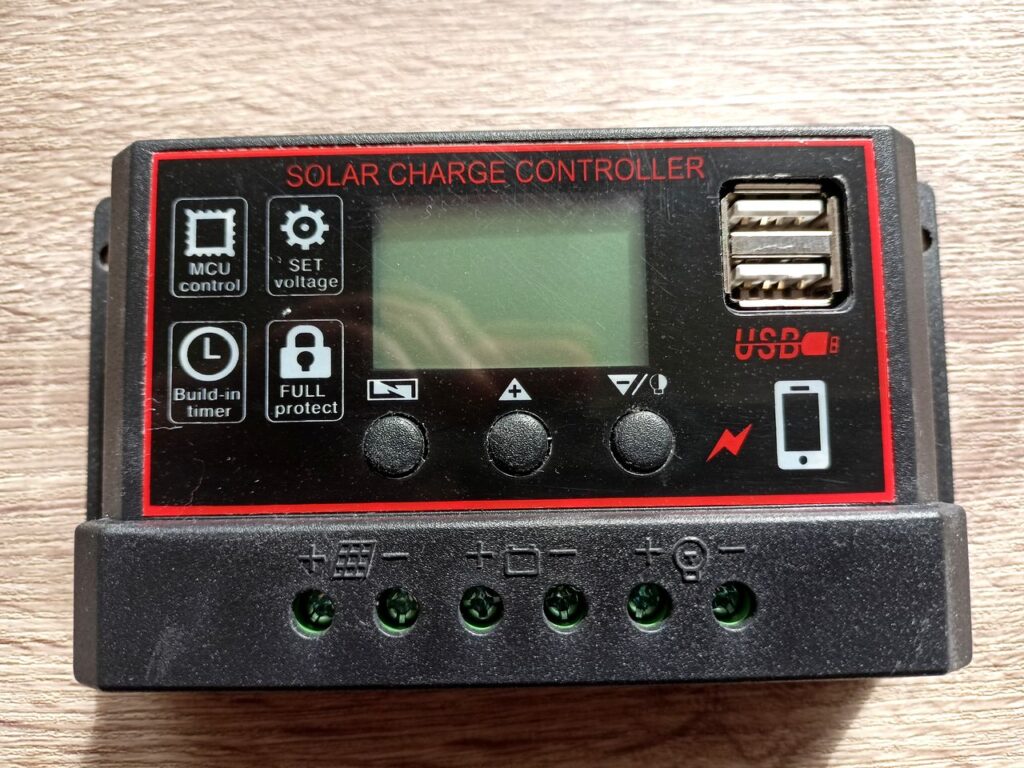

Nezbytnou součástí soustavy je regulátor, který se postará o správné dobíjení. Ten pořídíte již od nějakých 400 Kč. Je třeba si dát pozor na maximální napětí a proud, což se řídí podle toho, jaké máte panely. S jedním, nebo dvěma 200 W panely spojenými paralelně, vystačíte se zmíněným levným regulátorem 20 A. Doporučujeme však raději 30 A, který není výrazně dražší.
PWM regulátor 50 V 30 A

375 W panely už mají vyšší napětí (40 V oproti 20 V u 200 W) a proto vyžadují jiný regulátor. Můžete sáhnout po levnějším PVM, avšak vřele doporučujeme MPPT, který v sobě má měnič, a díky němu i o přibližně 30 % vyšší účinnost. Na displeji pak můžete sledovat, kterak z panelů jde do regulátoru například 2,4 A, a z regulátoru do akumulátoru 13,2 A.
Regulátor MPPT s hodnotou 30 A zvládající s rezervou dva 375 W panely spojené do série stojí kolem 2.700 Kč.
Svorky na všech regulátorech jsou označeny obrázky i polaritou, takže nepotřebujete ani návod. Nemusíte nic nastavovat, vše funguje již z výroby.
