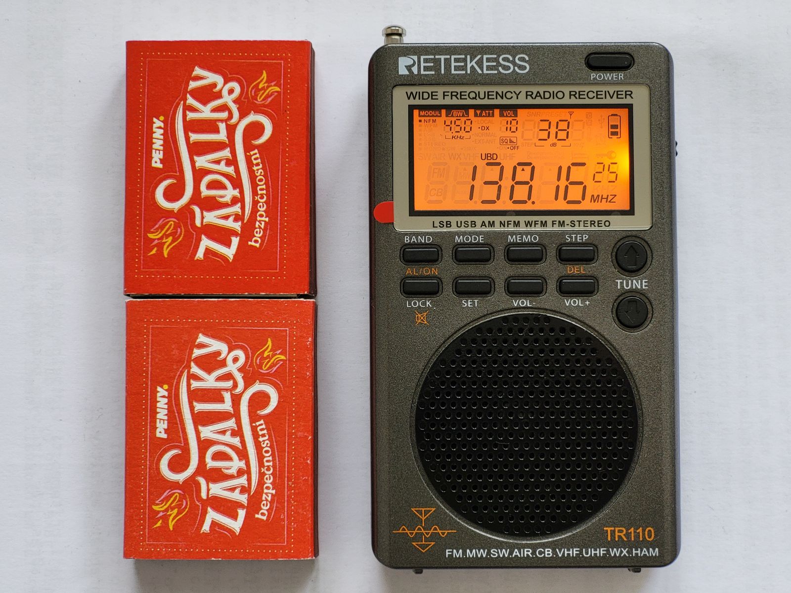

Z Elixu, který se stal autorizovaným dovozcem této u nás dosud méně známé značky, dorazil do Amaradia na testy tento šikovný přijímač. Velikostí je srovnatelný s krabičkou cigaret, ale je docela hlasitý a především skvěle vybavený.
Všechny světové přijímače, které mi dosud prošly rukama, končily svůj rozsah FM rozhlasem na 108 MHz. Retekess TR110 se tam však teprve rozehřívá, protože pokračuje až do 520 MHz. Dalo by se tedy říct, že držím v ruce spíš skener – napadá mě v této cenové hladině třeba UNIDEN EZI 33XLT PLUS, který poslouchá v rozsahu 78 – 512 MHz, nebo o devět stovek dražší UNIDEN UBC 75XLT, který poslouchá už od 25 MHz. Jenže oba tyto a další podobné skenery umí jen AM a FM. TR110 má oproti nim navíc střední a především krátké vlny, a to včetně modulace SSB! Nabízí o hodně víc muziky, navíc je menší, a funguje na běžný lithiový akumulátor BL-5C.

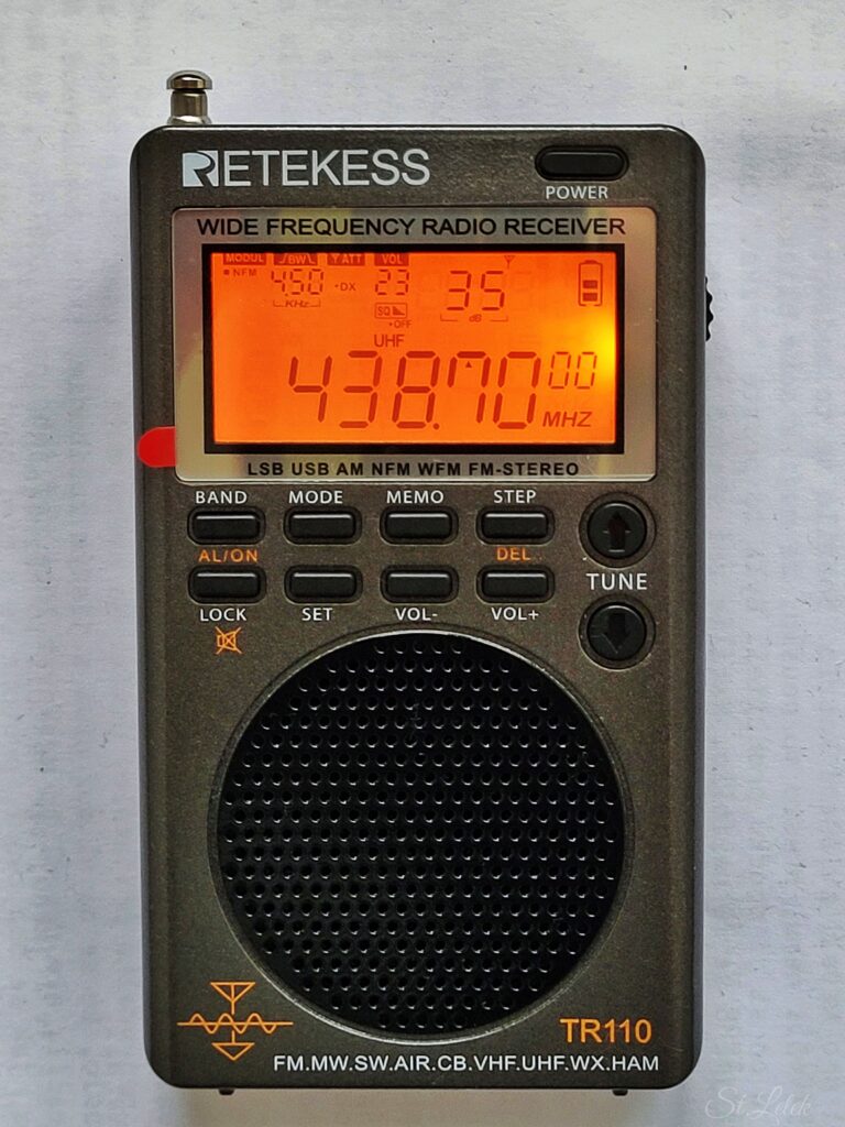

Poněvač vstávám se slepicema, tak jsem dnes od rána prubnul VHF a UHF, co to dokáže. Popravdě – nic moc. Na PC jsem pustil SDR a vidím, že se filmaři houfují na 459.67, je to slyšet, asi z Barandova, až na severní město, docela dobře. Retekes nic, až když tomu dám CCIR zádrž, tak trochu oživne. Na ranní meteokroužek na OK0BC jsem naladil Alinco DJ CRX7, anténa tlustý dipol z plechovek 0.5l gambáč na balkoně. Alinco v pohodě, pěkná modulace, Retekes nic, jen šum, Kvašák nic, jen šum. Ovšem – pokud zapojím do vf cesty CCIR zádrž, jak kvašák tak retekes oživnou a příjem meteokroužku je možný. Tolik k UHF ,na VHF, ranní kroužek na OK0K bez zádrže nelze poslouchat, s filtrem ano.
závěr: Retekes nemá nijak ošetřené rozsahy VHF a UHF, takže tady v Praze to je trochu peklíčko. Na tyto pásma jsou vhodnější přijímače, to je jasné. Na místní poslech převaděče, na zataženou anténu, to asi bude stačit. Ale jak jsem psal – na jiném QTH, kde není takový vf smog a exponované prostředí, tak se to může jevit jako vyhovující … Na středních vlnách a krátkých vlnách jsem večer testoval miniwhip, o tom se ještě po čase zmíním …

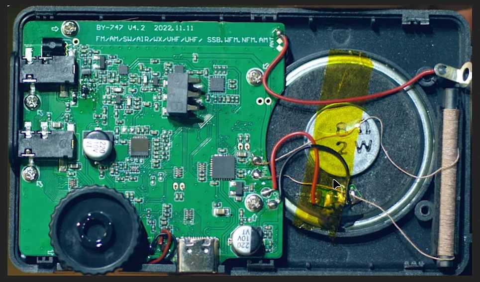

V ruce jsem to nedržel. A ani nebudu. V rukách jsem měl už dost odpadu na to, abych mohl mrknutim oka na foto dps rozlišit zrno od plev. Toto fakt není nic co by stálo za nákup, kvalita dobrá do vietnamske večerky za 69,- Větší cenu to fakt nemá.

Dnes dopo jsem Retekes trochu provětral nedaleko od LKLT (letiště Letnany) a bylo to zajímavé. Cca 6m rybářský prut, ze špičky asi 10m lanka jako anténa pro přijímač, bez preselektoru nebo útlum článku. oboje by se hodilo. Bylo slyšet všechno a všude … 🙂 Takže nezapínat DX, ale pouze Local. Jinak se to zahltí. Na ama 20m to poslouchá slušně, využil jsem špuntíky do uší, nebylo to s nima tak hrozný. Jasně, že Shannon volmet 13.264 hrál jako místní stanice, viz https://www.dxinfocentre.com/volmet-wx.htm , trochu jsem popoladil výš na 13.270, tam byl Gander, vcelku dobře srozumitelný, před půl desátou zakončeno ID hláškou „gander radio out“. Na KV dobrý, ale mohlo by to překvapit i na VKV, ovšem nikoliv v exponované Praze, kde je značný vf smog.
Trochu jsem se pohrabal po webu a našel foto tištˇáku: je to z ruskýho webu. Pár info je zde https://www.radioscanner.ru/forum/topic51562-10.html , vcelku od této hračky nelze čekat nějaké zázraky, to je jasný. Už to mám z Elixu doma, a jen v krátkosti – ovládání a ladění je vcelku horor, ale to se čekalo. Miniaturní RX, chce to brýle. Na MW je to vcelku schopné, má to uvnitř feritku, takže poslech je obdobný jako na malých tranzistorákách. Pokud chcete zlepšit nf poslech, sluchátkový stereo výstup lze píchnout např. do levných PC repráčků, a pak to jde. (např tohle https://1url.cz/B1KAX) Na leteckém pásmu jsem to porovnával s kvašákem, a bohužel, musím konstatovat, že kvašák je lepší. Alesponˇ něco slyšel, Retekes se zahltil a jen obtížně byl volmet na 125.53 slyšet. Ale na venkově to bude asi lepší, mám Žižkov na dostřel, takže odolnost je to hlavní, co mě limituje. Ještě poznámka – český návod na webu Elixu je vcelku povedená parodie … 🙂

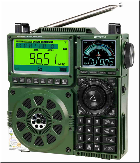

Před několika dny jsem na stránkách Elixu na tyto přijímače koukal …
Taky jsem koukal, taky. Mají tam tuhle „kolotočářskou pouťovku“ – Retekess TR112. Nejsem příznivec blikajících samoúčelných LED, ani dyzajn není standardní. Poučné video je zde: https://www.youtube.com/watch?v=0bXpALNLudY (Raddy RF320 / HangRongDa HRD-A320) A tady to začíná být zajímavé – autor celej bázmek domrtě rozebral, natočil, a proměřil. A nevypadá to vůbec špatně. Má to už někdo?

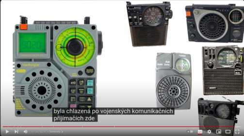

Ještě recenze od Pavla OM0ET >> https://www.youtube.com/watch?v=a2XF1LFsSps

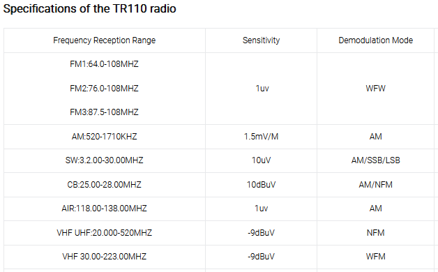

Předpokládám že na 2m a 70cm to umí jen FM modulaci přijímat. Nebo i SSB?
Odpovědět na  Michal OK1SIM
SSB to umí jen na KV – viz tabulka pod článkem.
