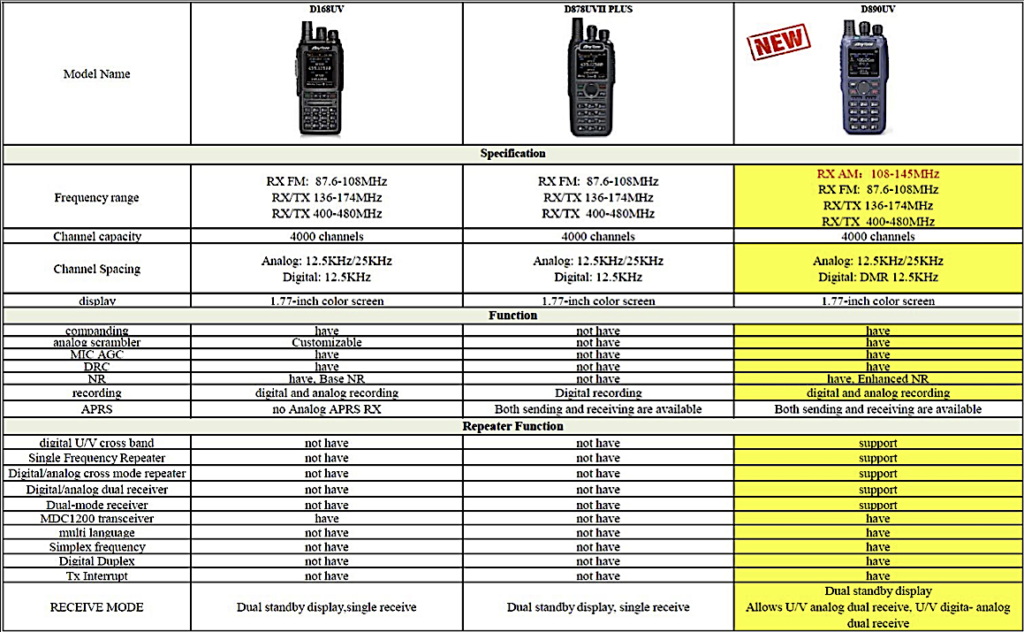

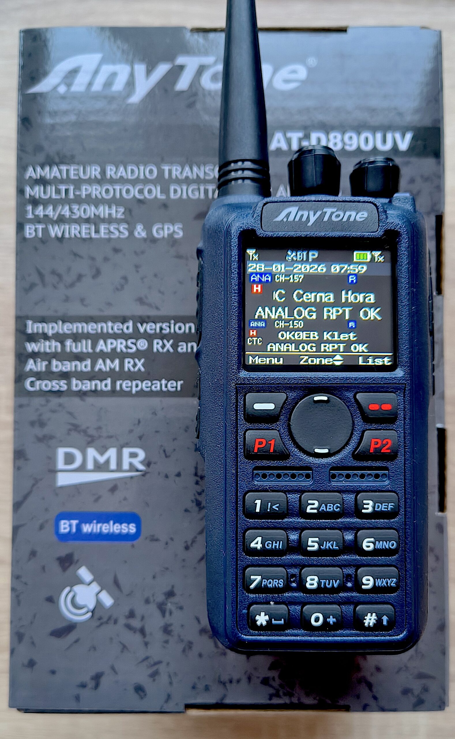

Začíná testování AnyTone AT-D890UV
Včera dorazila z Elixu tahle nová stanice. Zakoupit si ji můžete zde. Zatím se vzájemně seznamujeme. První dojmy jsou pozitivní. Na venkovní anténě se chová vcelku mravně. Ve skutečnosti vypadá AT-D890 líp než na fotkách, které vidíte na internetu. Tmavě modrá barva je decentní, pocit z plastu stejně dobrý, na jaký jsem zvyklý od Yaesu. Klávesnice má trochu jiné barvy, a zase, na fotkách se mi líbilo spíš staré provedení 878, naživo je 890 hezčí a barva tlačítek mi přijde úplně samozřejmá a taková nepřeplácaná. Displej se mi zdá jasnější a kontrastnější, celkové podání měkčí, příjemnější pro oči. Možná už jsem zapomněl, jaký displej jsem měl u 878, ale spíš to vypadá, že i tady výrobce vylepšoval (na fotkách to není moc vidět, ale v reálu si toho okamžitě všimnete.)
Jakmile jsem nainstaloval CPS program ze stránek výrobce, aktualizoval jsem firmware z 1.02 na nejnovější 1.03. Příjemné bylo, že jsem v programu otevřel soubor, který mám uložený z 878 a bez jakýchkoli řečí program nahrál moje paměti i nastavení do 890. Mám to tedy úplně bez práce, jen zkontrolovat a doladit pár drobností.
V menu stanice přibyly oproti 878 další možnosti, koneckonců se jedná o podstatně vylepšené rádio za stejnou cenu (6.190 Kč) za kterou se ještě nedávno prodávala 878. Takhle cenová politika se mi líbí a určitě nejsem sám.
V balení se nachází stanice, akumulátor 3100 mAh s možností USB-C dobíjení, programovací kabel, dobíjecí USB-A/USB-C kabel, 10 W adaptér, nabíjecí stojánek se vstupem USB-C, poutko, bluetooth PTT tlačítko, krátká pendreková anténa, dlouhá pendreková anténa a samozřejmě manuál (EN) který má 51 stran. Pokud vlastníte český překlad pro 878, myslím, že si s ním v pohodě vystačíte.
Prozatím se mi pocitově jeví nová 890 po stránce používání příjemně a zajímavě (pořád je co objevovat) a vypadá to, že spolu strávíme pár měsíců, možná i let.

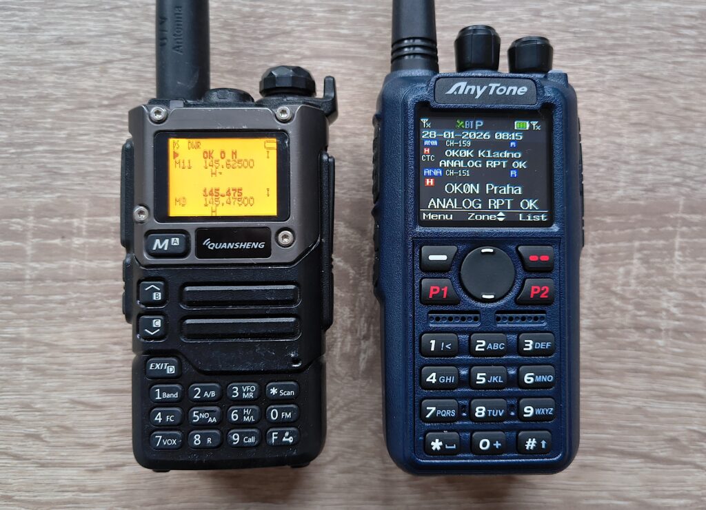

Tady máte velikostní srovnání s Quanshengem UV-K5(8):
Srovnání jednotlivých AnyTonek (klikněte pro zvětšení)
