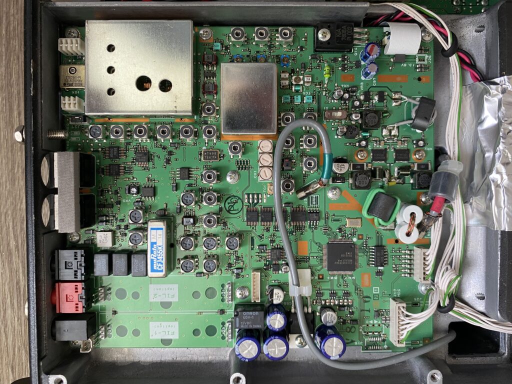

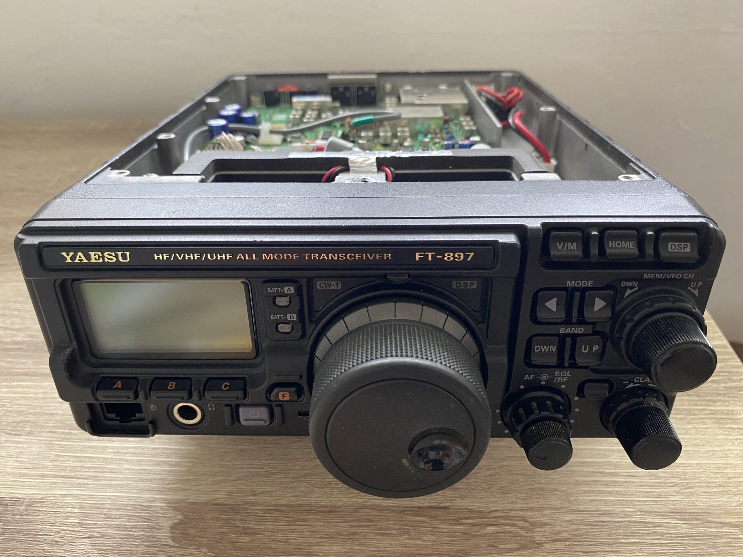

FT-897 jsem naposledy vlastnil před mnoha lety. Spolu s FT-817 patřil mezi mé nejoblíbenější transceivery. Nyní se mi naskytla příležitost si jej od kolegy radioamatéra znovu pořídit. Byl prvním majitelem a také spokojeným uživatelem do té doby, než se u 897 vyskytla zvláštní závada. Při příjmu v pásmu 2 m a 70 cm má mírně nižší citlivost, ale není to nic markantního a nejspíš byste si toho ani nevšimli. S-metr při plném signálu někdy ukazuje o dva dílky méně, ačkoli by měl ukazovat „za roh.“ Někdy S-metr lítá sem a tam, jako by signál kolísal, ale poslech je přitom stabilní. Pokud stanici bez signálu zaskvelčuju aby nešuměla a poté se signál (jakkoli silný) objeví, neprorazí skvelč, i když je zatažený jen jemně. Stačí skvelčem malinko pootočit doleva a převaděč začne burácet. Jakmile signál zmizí, stanice šumí, protože není zaskvelčovaná. Kdybych ji zaskvelčoval, neuslyším převaděč, jakmile začne vysílat.
Při prolaďování FM rozhlasu neslyším ani jednu stanici (resp. nejsilnější jen náznakem,) což bude souviset s uvedenou závadou.
Na KV se stanice chová normálně – což mi v podstatě stačí a proto jsem si 897 i přes uvedenou závadu koupil – ale stejně mi vrtá hlavou, co by mohlo být s tím zbytkem.

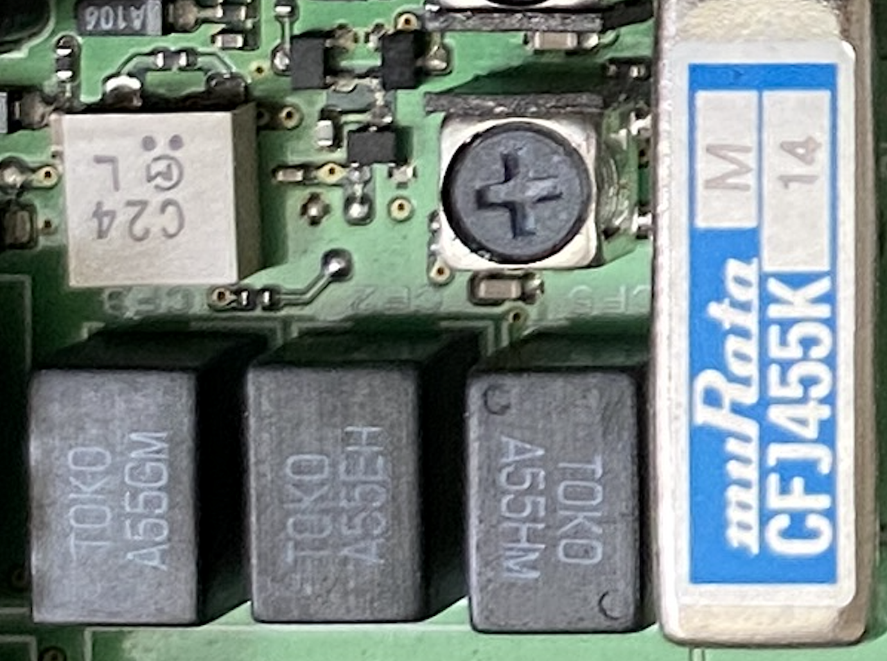

tak ještě jednou pro nechápavé 🙂 FT897 závady :pokud stanice jen šumí nic není slyšet – pokud blbne přijem – pokud je přijem slabý – pokud v nekterém psamu stanice nepřijmá jen šumi , je to na 99 procent zavada TOKO filtru , original filtry se z výroby časem uvnitř rozpadnou … to je celé ! klidně mužete obědnat z činy kus 20kč , protože ty samé filtry vam prodají včuranci za 100 a klidně i za 800 kč !
osobně mám tuhle stanici a tak samo ciply toko filtry ,tak sem je vymněnil za koupené v čině a bez problému nebylo nic třeba kalibrovat ( jak se tu někteří snaží nakecat že bez kalibrace nemuže žit ) ano kdo chce at si radio skalibruje , ale akorát ryskuje že si radio rozdrbe pořádně 🙁
jen vymněnou sem takhle spravil 3 kusy FT 897 a zatím jednou bez problému ! a nikdo z majitelu se nestěžoval že by chtěl kalibraci atd !

Samozřejmě, že to bude chodit a prakticky se nic nepozná. Já ale jako autorizovaný servis, který si nechá opravu zaplatit a poskytuju za opravu záruku, musím zařízení opravit minimálně do stavu, jako když opouštělo výrobní závod, nebo lepšího. Mám na mysli parametry. A protože stav filtrů má vliv na citlivost, tak po výměně projedu nastavení citlivosti na jednotlivých pásmech, seřídím S-metr a pokud jde o tu kalibraci FM filtru, tak tam jde o to, že kdyby se k FT-čku připojil externí měřák – do jacku 3,5mm na spodku předního panelu – tak se dá v MENU nastavit měření vyladění FM. To je takový ten měřák s nulou uprostřed a do stran ukazuje rozladění. Takže aby to sedělo. Vybavení na to mám, tak proč to neudělat. A zatím si nikdo nestěžoval, že mu zařízení vypucuju, že je (skoro) jako nové a doseřídím, co je vhodné, a to za nějakých 150.-Kč navíc.
A pokud jde o ty díly, například filtry, YAESU chce, abychom při opravách používali originální díly. Dobrá oprava dělá dobré jméno jak YAESU, tak i nám. U nás jsou ty filtry okolo 100,-. Jiná firma nabízí do svých, zpravidla mobilních dualbandů sadu 4 ks filtrů za 800,- za kus, takže ta připomínla sedí. Jinak jde o naprosto shodné filtry…

stačí vymněnít filtry TOKO nebo jak se jmenuji .. v čině jdou koupit za několik kč za kus
Ty filtry označené TOKO si prohlédni pod lupou. Zkontroluj si diodové spínače, které přepínají filtry.

Od pohledu vypadají filtry v pořádku. Viděl jsem na netu vadné, kdy vypadaly jako orosené.

Tohle je opravdu častá závada. Vadný MF filtr se projevuje buď chrastěním nebo kolísáním signálu. A je to drahá záležitost. Proto se hodně lidí těch FT-897 zbavuje.

Filtry v Elixu vyměňujeme za nové, dodané Yaesu. Žádná čína nebo pochybné aukční servery. Průměrná cena filtrů je okolo 100,-Kč za kus. Když už dorazí rádio s vadným filtrem, měníme automaticky všechny tři. SSB filtr neodchází. Je to tak na hodinku práce. FM filtr je potřeba po výměně zkalibrovat v servisním menu. Přitom zpravidla projedu servisní menu celé. Už mi těchto rádií prošlo rukama několik stovek, tak to znám skoro z paměti a jde to rychle. Jako bonus dostává zákazník zařízení pečlivě vyčištěné. To celé, bratru, za nějaké 2kKč.
Ano, je to častá závada a nejen u YAESU zařízení. Trpí tímto např. Kenwood vozidlovky, ale třeba i taková TS-2000, nebo Alinco ručky DJ-V17 a pod. Vždy se jedná o 5-ti vývodové filtry 3 + 2 vývody.
A ještě jedna zajímavost. Z celé té řady se mi za cca 10 let na opakovanou výměnu filtrů nevrátilo ani jedno zařízení.

Těžko radit, podíval by jsem se na keramický filtr TOKO pro WFM ( preventivně všechny filtry)

Zkus připojit anténu přímo na hlavní desku. Je to ten vf konektor přibližně uprostřed Main Unit desky, jak k němu vede od PA ten dlouhý kablík se smyčkou. Pokud se to bude chovat normálně, bude pravděpodobně problém v přepínacích diodách pro pásmové KV filtry na desce PA. Paradoxně to KV nepostihne, ale nevodivá dioda nepřipojí V/UHF vstup do vstupu přijímače a signál prochází jen přes zbytkovou kapacitu diody. Dvoumetr se pak zdá postižený víc, než 70cm.
Měl jsem případ, kdy tyto diody odcházely často jednomu hamovi, protože měl vysílací antény před oknem a zřejmě se mu do rádia dostávala tak silná vf energie, že to některé diody nepřežily. Podobně jako když si jeden ham koupil novou FT-897, doma strčil do konektoru banánek s kouskem drátu a zaklíčoval…

Tak jsem zkusil anténu zapojit přímo do konektoru na desce a výsledek je následující: FM rozhlas začal hrát (předtím hluchý,) pásmo 2m se mírně zlepšilo, pásmo 70cm se rapidně zhoršilo. Ani s touto fintou neotevře signál 2S na 2m jemně zavřený squelch.
