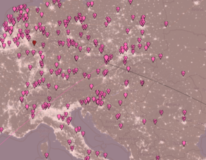

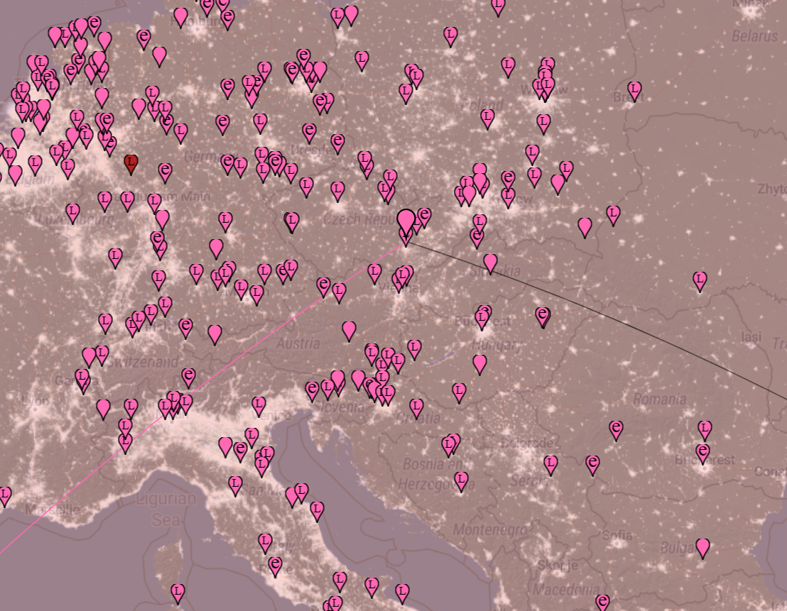

Ta FT8 umí zázraky. Larry měl pravdu. Dipól 180MHz a metr a půl koaxu…
Jinak rušení 9+++.
Když to někdo používá v nezarušeném prostředí, tak má všechny země za půl dne.
Nechám to běžet. Tady se můžete podívat, co slyším na 1,5m koaxu. Navíc všechno je skrz panelák na druhou stranu.
Opravdu dekadentní zábava.
Jak to asi chodí, když má člověk anténu a nezarušenou?
Vyzkouším odpoledne na kopci, to bude masakr!!! Celý svět bude svítit naráz.

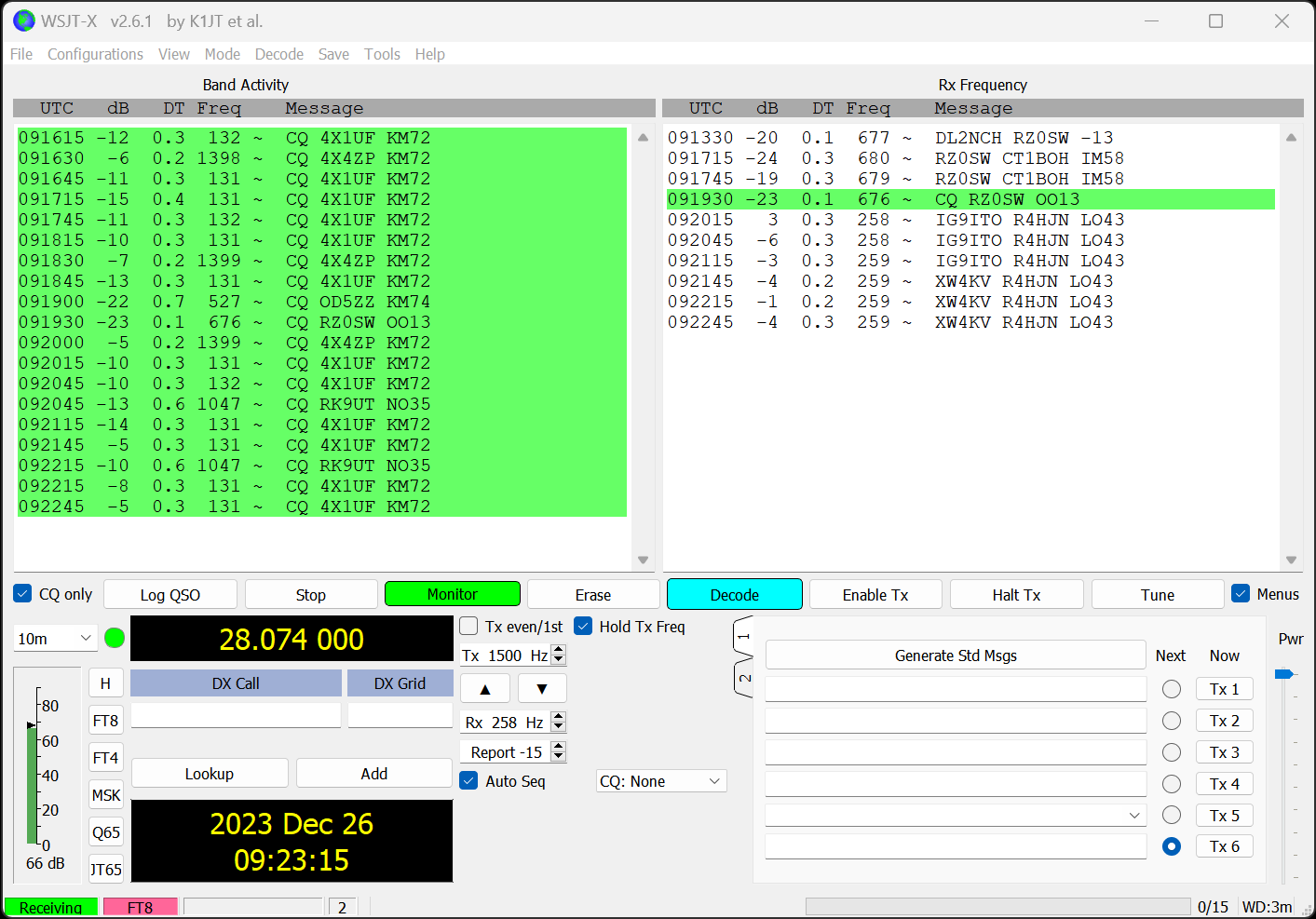

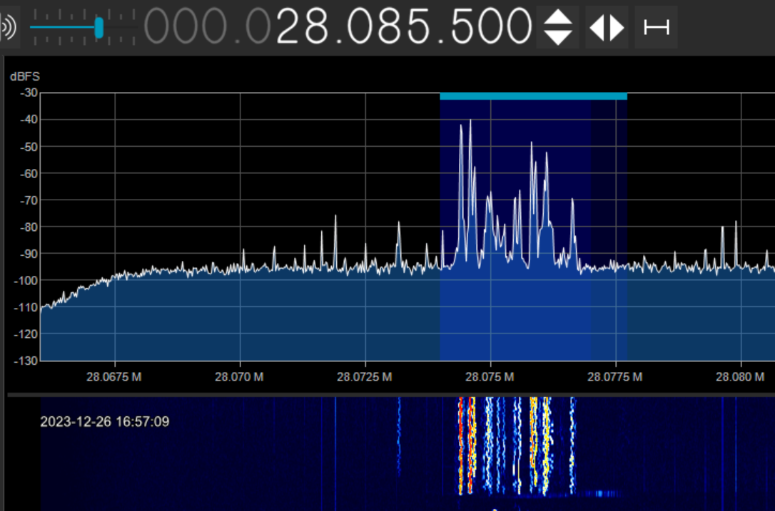

Jel jsem na Kojál. Dipól 28MHz asi v 6m. Šílený vítr. V nezarušeném prostředí je i FT8 o něčem jiném. Signály mají až +60dB nad pozadím! Doma to mám jen kolem +10dB, takže vidím jen ty špičky ledovců.

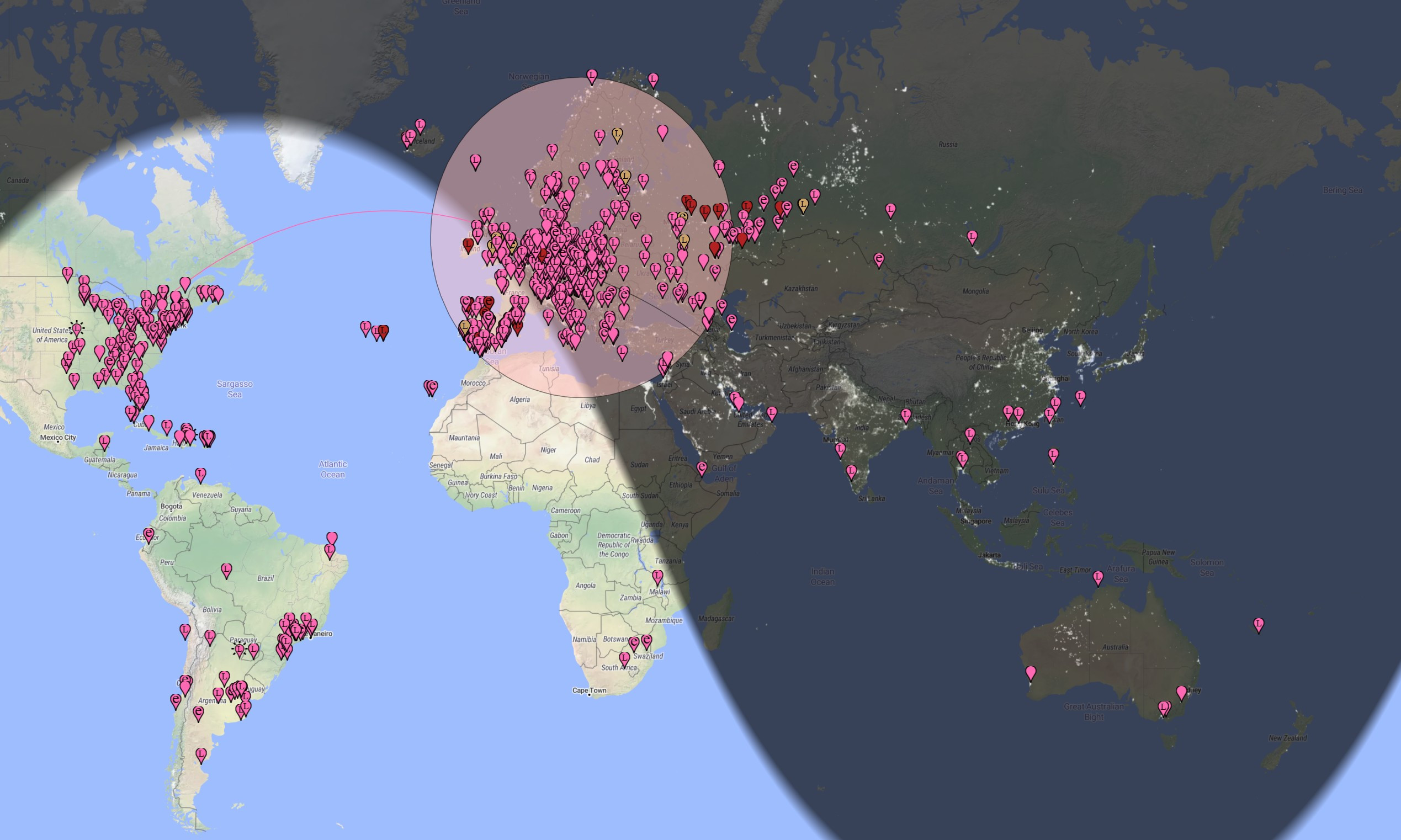

A jak to vypadalo po asi dvou hodinách na 28MHz? Škoda, když začala chodit NA, tak došla baterka v notebooku a byl jsem už dost vymrzlý. Venku +6°C a silný vítr.
Co dodtat? DXmanem může být každý. Nejsou potřeba ani antény, ani výkony. Ba ani se nemusí nic umět.
Docela by mě zajímalo, jak se ta „FT8“ šíří na takhle blízké vzdálenosti. Na SSB se napřímo dovolám tak do 200km. Tomuhle stačí 1000x menší výkon, tak to vyžere celé pásmo přeslechu napřímo! Ano slabá Es byla, tropo rozhodně ne. Jelikož byl MUF 30MHz, tak je to zajímavé. Pro ty co netuší, pod 2000km to nedostanete.
Je tam korelace, bez časové synchronizace RX/TX by to takhle dobré nebylo. Můžeš přijmout nekonečně slabý signál, jen k tomu budeš potřebovat nekonečný čas, viz příjem Voyageru apod. Za mě je to zajímavé pro získání stavu ionosféry. Radioamatérské spojení je pro mě spojení dvou lidí, nikoli digitálních protokolů. Přeji vše dobré do Nového roku a díky za Tvé příspěvky!
