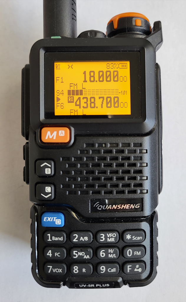

Ano, dnes bude opět řeč o Quanshengu UV-K5, UV-5R PLUS, K5(8) atd., což je s mírnými odlišnostmi stále ta samá stanice. Abych řekl pravdu, když jsem před časem nahrával do stanice jeden z posledních firmwarů, domníval jsem se, že vylepšování dosáhlo hranice možností. Nedokázal jsem si nějak představit, že by se do 59 kB, které jsou ve stanici k dispozici pro obslužný software, dalo nacpat něco dalšího. Ano, vzpomněl jsem si na staré 8-bitové počítače ZX Spectrum, kde při podobné velikosti programu dokázali herní mágové vytvořit úžasné hry s úžasnou hudbou, ale nenapadlo mě, že by to ještě dnes, kdy běžný texťák na počítači má i 1 GB, někdo dokázal. A přece, když je nouze (o místo,) dokáže člověk zázraky. Firmware, který najdete v tomto článku, obsahuje mnoho nových věcí. Ani zdaleka jsem je zatím nevyzkoušel, něco přenechám ostatním, a můžete se pak případně podělit v diskusi, nebo klidně v samostatném článku.

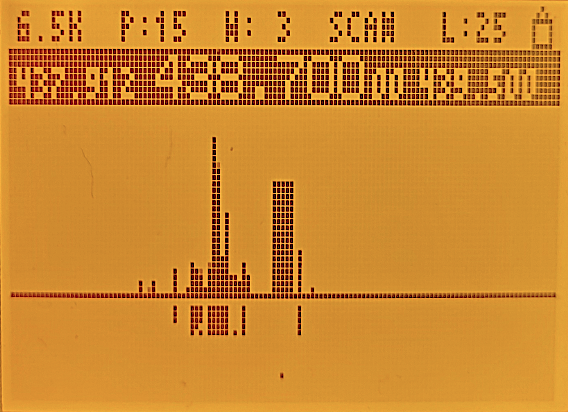

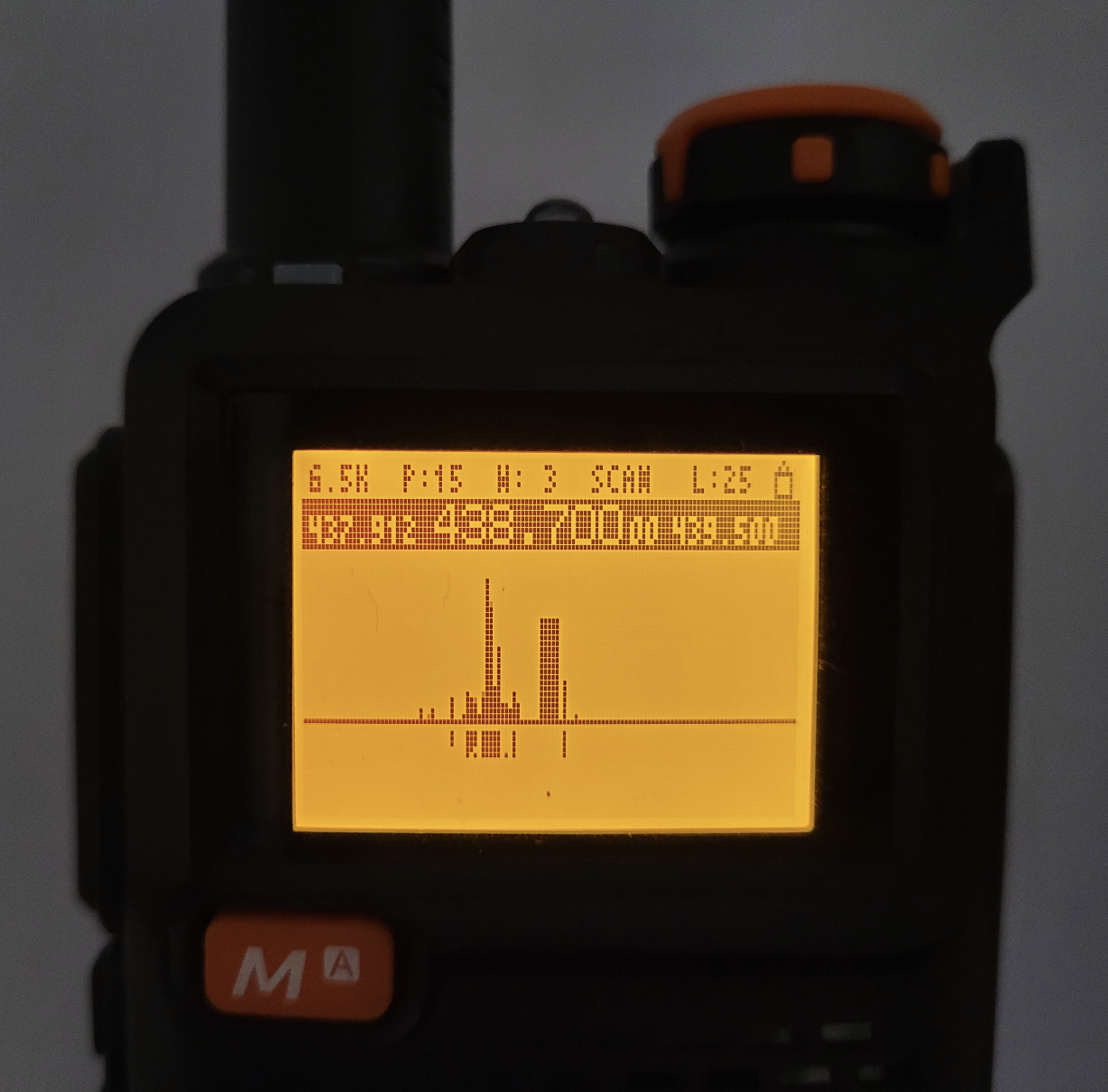

Quansheng dostal opravdový vodopád! Ano, ten stejný vodopád, jaký znáte z lepších KV stanic, a který poskytuje doplňkový přehled o aktivitě na pásmu. Nyní tedy můžete mít na displeji této ultralevné stanice spektroskop a pod ním vodopád. Značkoví výrobci tiše závidí a možná se i trochu stydí. Tohle překonají jen těžko. Nyní by Číňanovi stačilo vylepšit radiové vlastnosti a máme tu ručku, která nemá na světě konkurenci. Ano, vím, někteří si nepotrpí na příliš mnoho funkcí a na displeji jim stačí údaj o frekvenci, ale ti ostatní jsou hračičkové, které tyhle hezké a praktické blbinky prostě baví.
Vodopád se spouští stiskem klávesy „5“ na 2 sekundy. Poté tlačítko pusťte a objeví se vodopád. Vypnete ho (opakovaným) stiskem klávesy „EXIT.“ Bočními tlačítky měníte frekvenci (pokud svítí ikonka zámečku.) Tlačítkem „M“ aktivujete nabídku v horní části displeje, hodnoty měníte bočními tlačítky:
1- šířka pásma (doporučeno 6,5 nebo 12 kHz)
2-offset pozice spektra (je podobná funkci ATT měřicího přístroje, ale není to ATT, protože není v dB)
3-práh vodopádu (hodnotu můžete upravit, abyste získali požadovaný vodopád)
4-výběr funkcí (SCAN, AUTO – přepne na příjem když signál dosáhne na nastavenou úroveň, RECV – přijímá aktuálně zvolenou frekvenci)
5-nastavení úrovně AUTO z předchozí nabídky

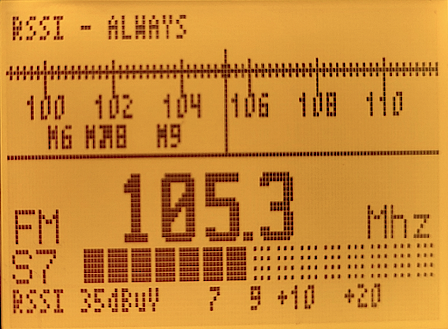

Další přidanou funkcí je FM rádio. Než si začnete ťukat na čelo a opravovat mě, že přece Quansheng rádio má, ještě s tím chvilku počkejte. Rádio, které s upraveným firmwarem spustíte klasickým podržením klávesy „0“ je totiž jiné. Nyní je zcela oddělené od radiostanice. Nestane se tedy, že by vypadávalo, když se na některém pásmu objeví signál. Nahoře máte klasickou analogovou stupnici, na které můžete pěkně postaru ladit šipkami, jako byste otáčeli ladicím kolečkem. Dole si můžete samozřejmě přečíst naladěnou frekvenci. Vše je doplněno novým S-metrem, který je dle mého názoru zatím nejhezčí, jaký jsem na Quanshengu měl. Tento S-metr se zobrazuje i na ostatních pásmech, což je skvělé. Programátoři mysleli i na takový detail, jako je vypnutí podsvícení displeje po určité době, a to i když máte v menu nastavené podsvícení třeba trvalé. Dává to smysl – když v režimu FM rádia nesvítí zelená LED, proč by měl svítit displej. Ladění šipkami je po 100 kHZ, bočními tlačítky po 1MHz.
