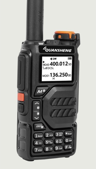

Do redakce nám z Elixu dorazila na testy šikovná ručka. Podle prvních dojmů se zdá, že by mohla řádně zamávat trhem levných radiostanic.
Pokud čekáte další klon Baofengu UV-5R, asi vás zklameme. Tohle rádio je docela jiné. Kromě klasického dualbandu má přijímač od 50 do 600 MHz. V leteckém pásmu 108 – 136 MHz se automaticky přepíná do AM. Vysílání je po jednoduchém odblokování možné od 136 do 600 MHz, což u nás sice nevyužijeme, ale je to pozoruhodné. Podle prvních testů to vypadá, že uvnitř jsou (na rozdíl od Baofengů) nějaké filtry. Velký displej, jak vidíte na naší fotce, je skvěle čitelný a s citem podsvícený. Programovat se UV-K5 dá baofengovým kabelem, k dispozici je hezky udělaný software, připomínající programy pro DMR stanice. Pamětí je 200 a zobrazují se i jejich názvy.

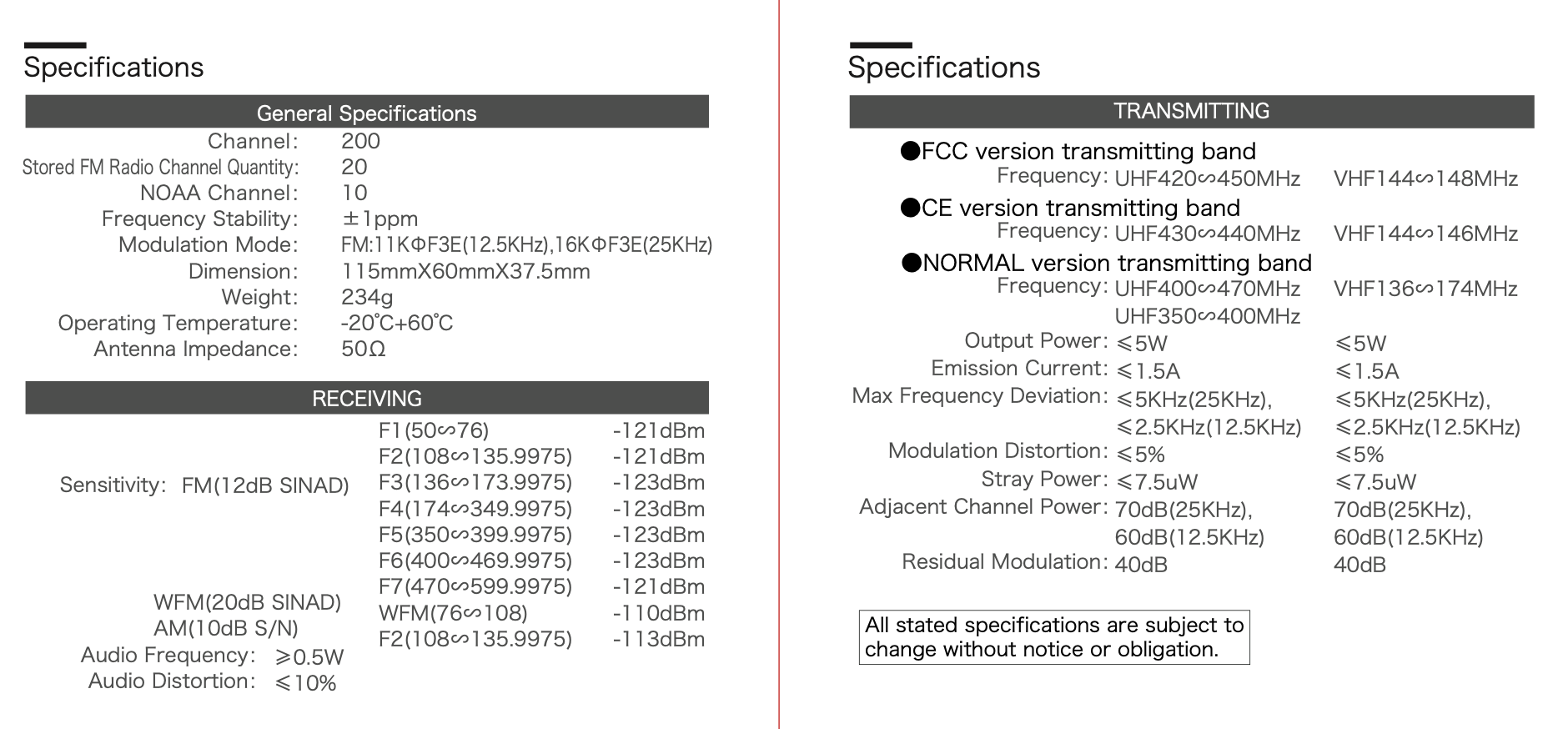

VF parametry prijimace (odolnost, citlivost, selektivita) v rozsazich 50-70/110-130/500-600MHz pri uziti ext. anteny?
Mám tu teď k dispozici jen externí Diamond X50 v panelákové zástavbě, kde se to chová mravně. To, co požaduješ by byl spíš úkol pro pány Rhode a Schwarze, protože zejména na těch netypických rozsazích tu není co poslouchat. Testuju v rámci možností a tam, kde něco vysílá. Přikládám měření výrobce:
Stando diky. Obavam se, ze to na zminenych pasmech bude (pokud to nema oktavove nebo pasmoveh filtry) nepouzitelne…Na pendrek, ktery v techto pasmech neladi to bude hluche a s ext. antenou to pujde do kolen. Uvidime co na to „stastni“ uzivatele… 🙂
