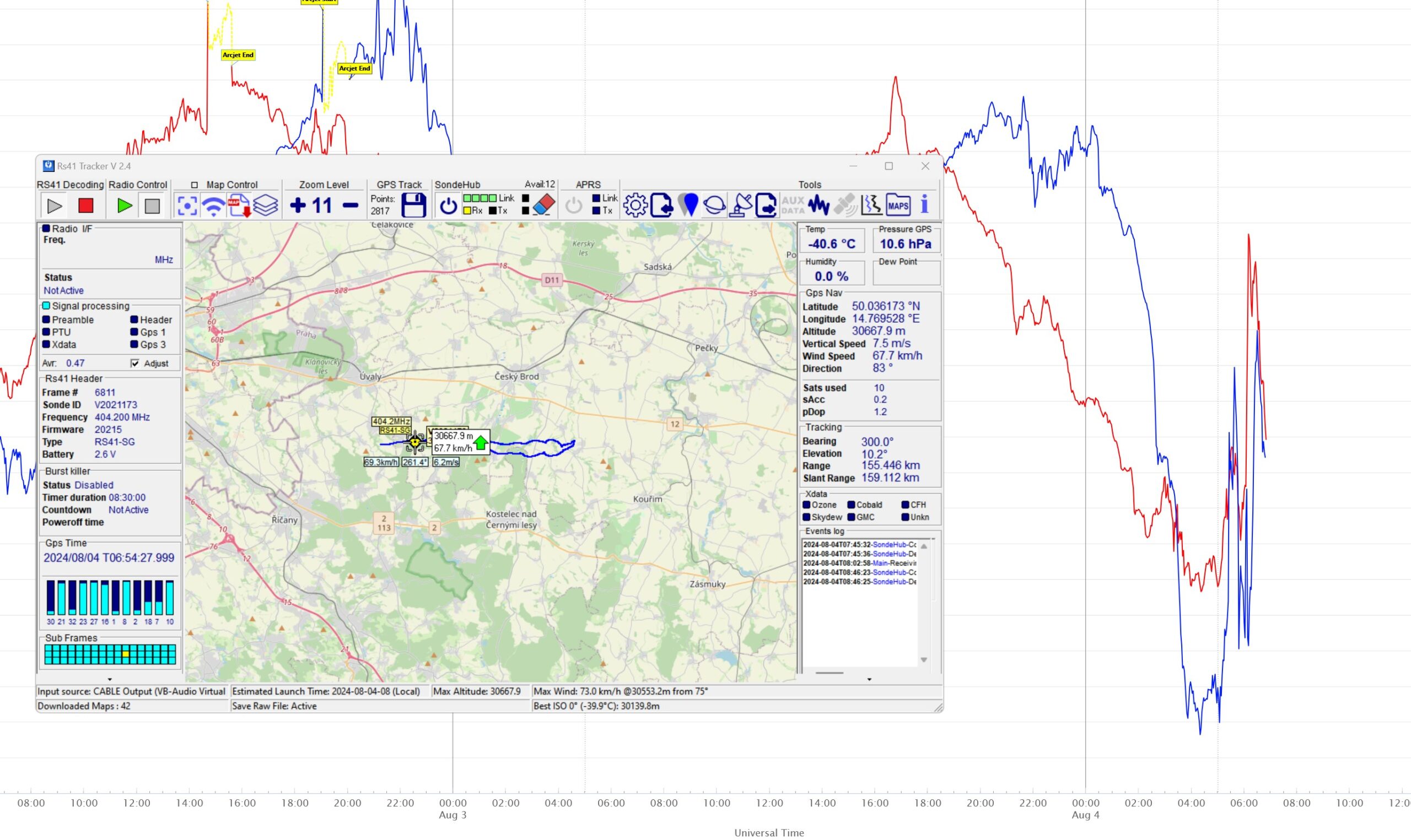

Zdravím lovce,
šel jsem cesto malého NB a donglu, nikoliv TTGO apod., beztak pro sondy jezdím autem a ten kousek k sondě se to tolik nepronese. Navíc je dongle univerzálnější.
Kdyby to někomu pomohlo, tak používám RTL-SDR dongle:
https://www.dxc.cz/eshop/rtl2832u-r820t2-tcxo-0-5ppm-newgen/
SW přijímač:
https://www.sdrpp.org/
Bylo potřeba nakopnout driver Zadigem:
https://zadig.akeo.ie/
Virtuální kabel:
https://www.vb-audio.com/Cable/
Dekodér:
http://escursioni.altervista.org/Radiosonde/
Jen tak s prutovou anténou, na dohledání případně homemade yagi pro pásmo 400MHz.
Obrázek dnešní pražské polední za letu (prut na parapetu okna, jsem cca 80km daleko):
Možná jste si všimli, co teď dělají některé GPS satelity. Signál z plného do nuly a pořád dokla. Divočina! Na magnetometru jsem našel, probíhá geomagnetická bouře!
Chová se to, jak když sonda rychle padná a točí se. Přitom zatím stoupá.
