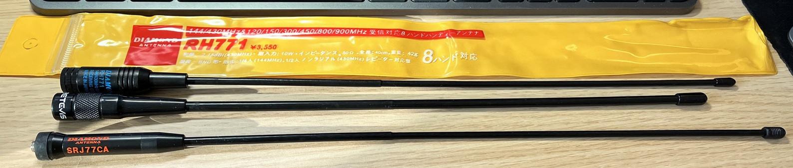

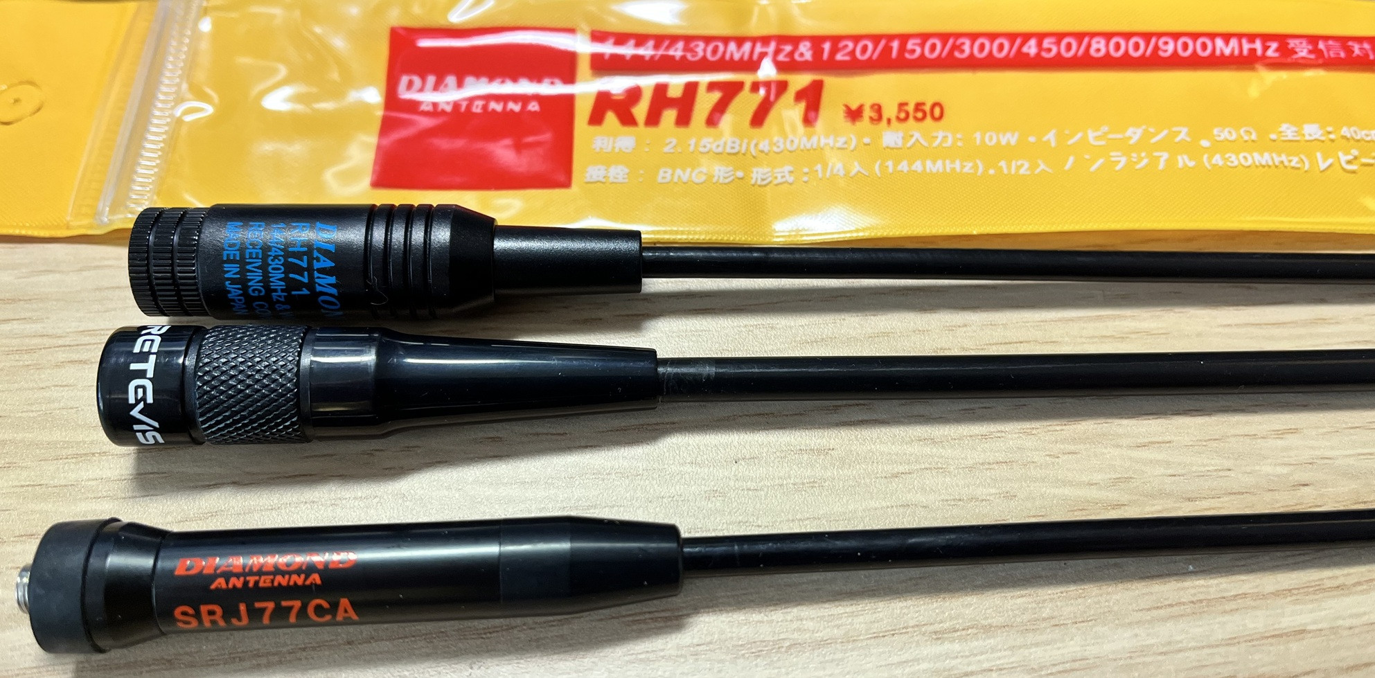

Tak tato vysílačka se nyní v ukrajinských videích objevuje namísto beofangu UV-5R, a byla tu někde otázka na diamond RH771. Takže mám ji verzi z elixuSRJ77CA sma-female a tu beru jako origo. Nyní jsem koupil z yachtmanů retevis verzi i tu „Diamontí“ sma-male. Ten retevis fakt na 172MHz nefunguje, ten čínský diamont budu teprve měřit, ale provedení je tak nějak jiného provedení oproti sma-female verzi z elixu.

Neumožňuje to vložit dva obrázaky.
Odpovědět na  Arnošt905
Ze by byl original z elixu lepsi nez laciny napodobeniny.Tesim se na srovnani.

A bude to dost relevantní, bo to změří Ruda ok2jnm a bude to i s těmi taktickýma anténama, svinovací metr na cívce. Jen se musí u nás stavit. K němu na výdrholec se já nedostanu. Antény se změří a pak vyrazím s nimi pod televizní vysílač s touto TYT TH-UV99 a ALINCO DJ-500 na místo, kde DJ-500 se uzamčela na vstupu asi 200m od vysílače.

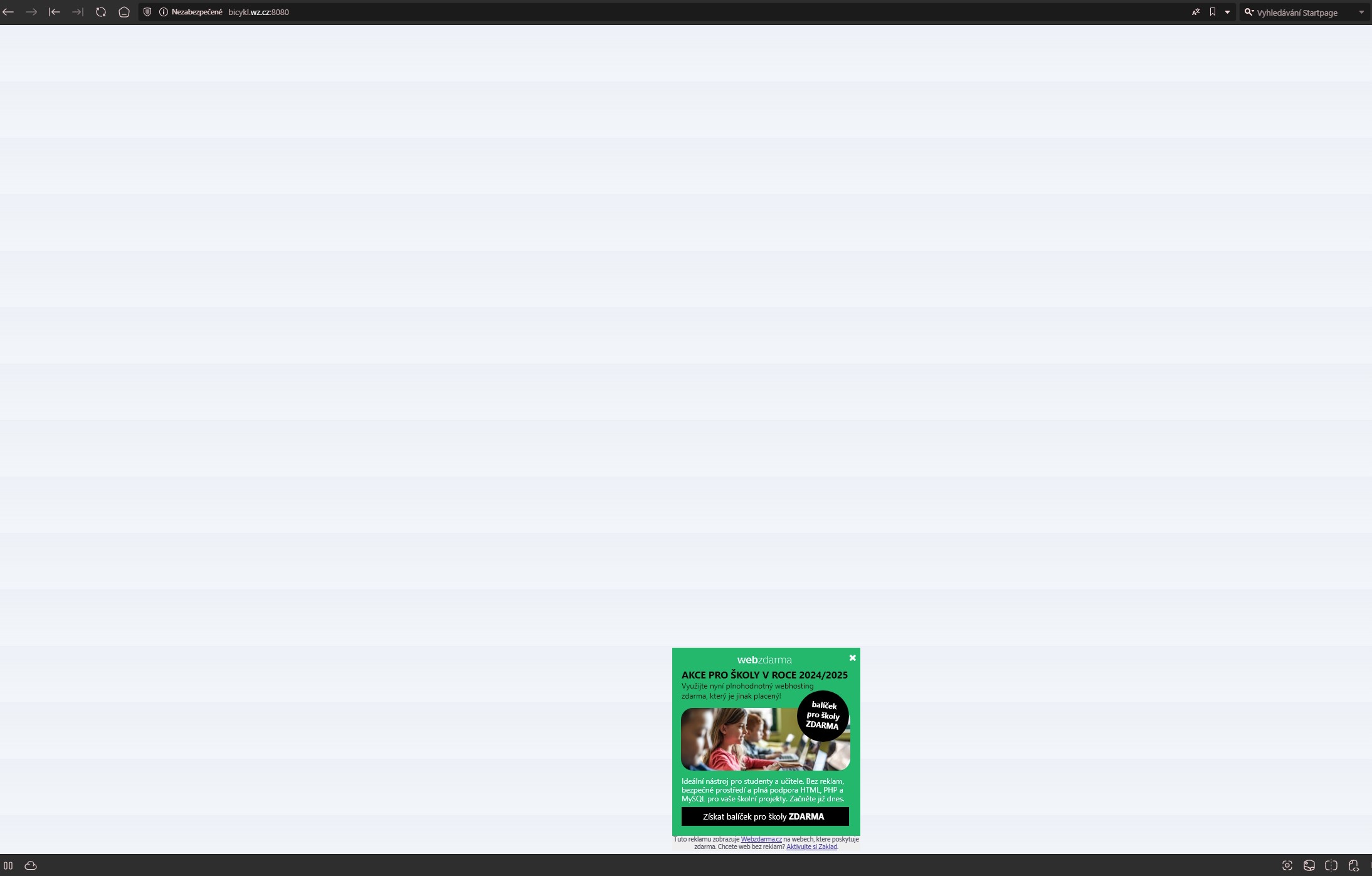

Docela jsi me dostal. Zkusil jsem to otevrit jeste v jinem prohlizeci, nez v opere (tam se muzes podivat, jak ta stranka vypada, je videt a prikladam i obrazek kodu). Ve firefoxu se mi stranka skutecne otevrela. Takze za o obsah, ktery jsem teda zkoukl az na druhy pokus, dekuji. Ohledne SSL se muzes podivat primo na navod od webu zdarma.
https://www.webzdarma.cz/podpora/45-domeny-a-certifikaty/533-jak-vygenerovat-ssl-certifikat-na-webzdarma-cz

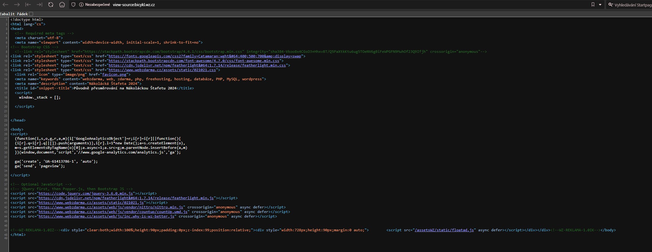

A jeste ten kod (nelze vlozit vic obrazku najednou).
EDIT: Abych zase trosku umirnil sveho smutneho smajlika, ja uz mnoho let nepouzivam zadne neplacene poskytovatele a u tech, ktere pouzivam, bud SSL generuji primo tlacitkem v administraci anebo pouzivam na VPS generovani pomoci certbot od LetsEncrypt, ktery generuje certifikaty pro webovy server. Tot jen pro osvetleni.
