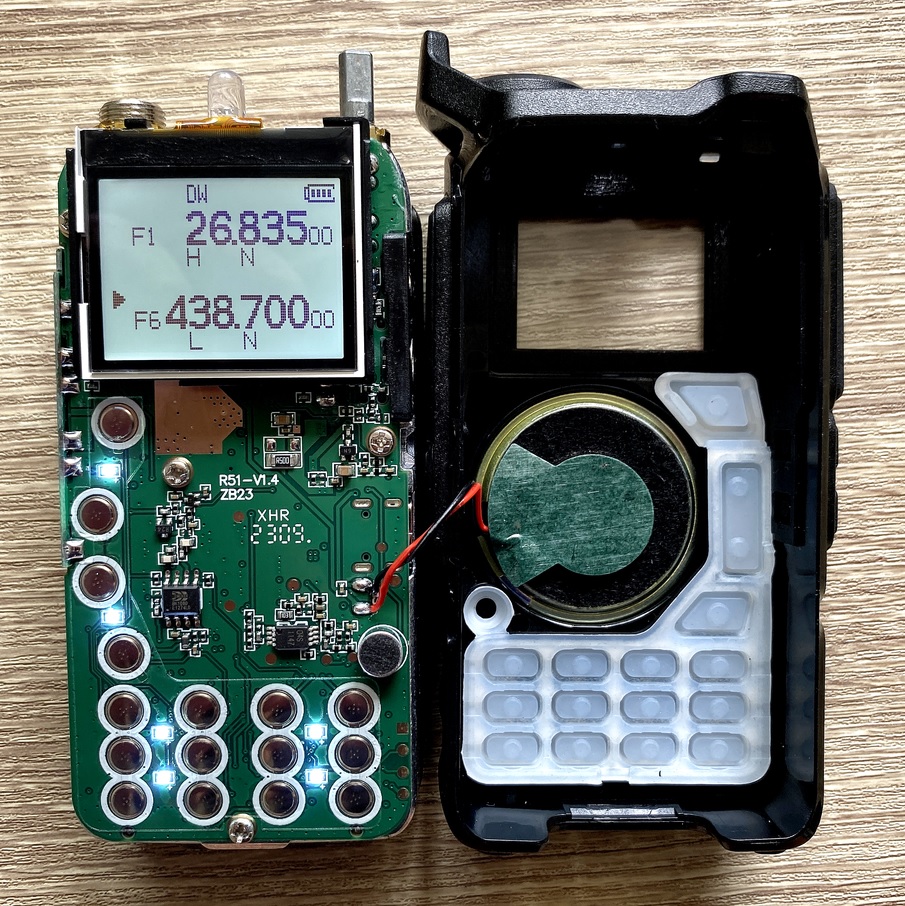

Pokud jste aspoň trochu šikovní, zvládnete to doma na koleně. Za tímto účelem je třeba ručku rozebrat. Budete k tomu potřebovat ideálně plastovou montážní špachtličku. Já jsem použil obyčejný šroubovák. Nejprve odšroubujte anténu a sejměte tahem vzhůru knoflík hlasitosti. Po sejmutí akumulátoru stačí ve spodní části v plastovém vybrání podebrat kovové šasi stanice a opatrně ho vydloubnout. Poté šasi lehce potáhněte k sobě, aby došlo k vysvobození konektoru antény a osičky potenciometru z krytu. Nikde nejsou žádné šroubky, takže je to úplně snadné. Jediné, na co musíte dát pozor, jsou drátky reproduktorku, na kterých zůstane viset přední kryt. Nyní je třeba zpřístupnit integrovaný obvod NF zesilovače. Za tím účelem je třeba odklopit displej. Zatlačte přiměřenou silou na levou plastovou západku a současně lehce povytahujte displej směrem nahoru. Jakmile západka vyjede z plošného spoje, bez použití nástroje snadno vyprostíte i druhou na opačné straně.

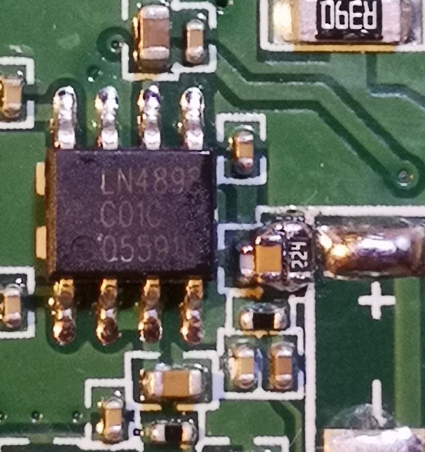

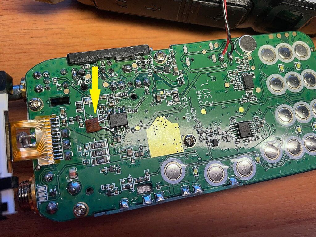

Nyní je třeba kondenzátor připájet k vývodům 4 a 5. Pokud chcete mít jistotu, že se cín nedostane jinam než má, doporučuju okolí integrovaného obvodu včetně ostatních vývodů oblepit papírovou samolepkou. Nyní připájíme kondenzátor. Určitě použijte tavidlo, protože jinak se kondenzátoru nechce na vývodech příliš držet. Na vině je zřejmě „skvělé“ bezolovnaté pájení plošného spoje. Pokud zrovna nemáte k dispozici malou hrotovou páječku na elektroniku, můžete nouzově použít i pistolovou, jako jsem to udělal já (samozřejmě s dodržením zásady, že nebudete cvakat vypínačem, když se hrotem dotýkáte integrovaného obvodu.) Po úspěšné úpravě to bude vypadat nějak takto:

Me doporuceni zni takto: Nad Nf zesilovacem je odpor 180k, ktery je dobre vymenit za 270-330k a pak pridat zminovany kondenzator. Ja davam k osazenemu 100p paralelne 680p, ale nekomu bude 1n vyhovovat lepe. Odpor s kondenzatorem jsou paralelne a tvori zapornou zpetnou vazbu. Kondenzator potlaci vysky, odpor zvedne zesileni. Pokud by nekomu vadilo tissi FM radio, tak na to je taky masticka, ale to sem uz nepatri.

Povedlo se, ale byla to hodinářská práce. 220k a 1nF. Připojil bych i foto, ale nejdete to, nevim proč.
