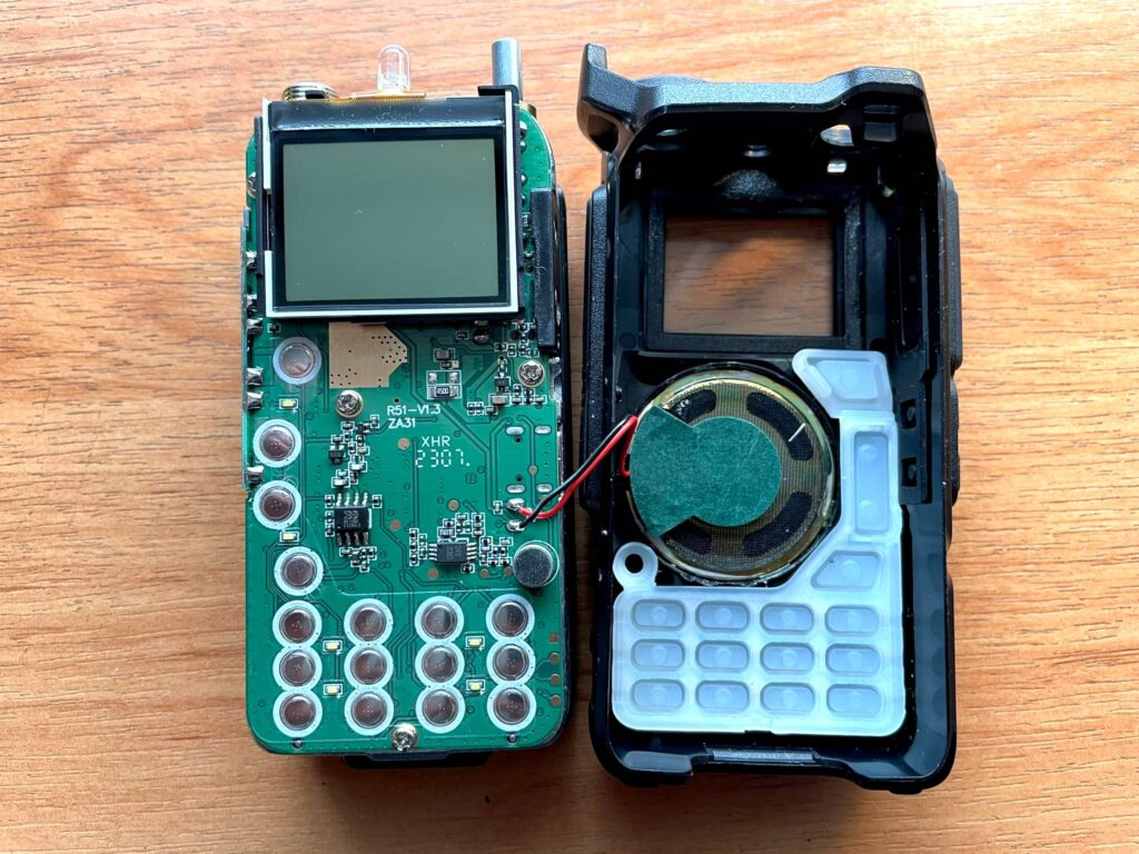

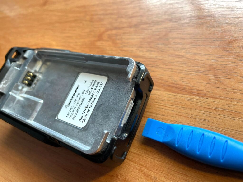

Kolega se proto pustil do výzkumu, zda by s tím šlo něco udělat. Prvním zjištěním bylo, že sluchátkový výstup ze stanice je modulačně zcela vyvážený. Tím padlo podezření na vestavěný reproduktorek. Na rozebrání stanice není třeba žádných nástrojů, kromě malé plastové špachtličky nebo šroubováčku. Po sejmutí knoflíku hlasitosti (vytáhne se směrem vzhůru) a vyjmutí baterie stačí ve spodní části podebrat a nadzdvihnout kovové šasi ručky, čímž ji jednoduše rozloupnete. Stanice je mechanicky navržena tak, že se při demontáži nemusíte vůbec zabývat převlečnou maticí u potenciometru, jak je tomu u většiny ostatních ruček.

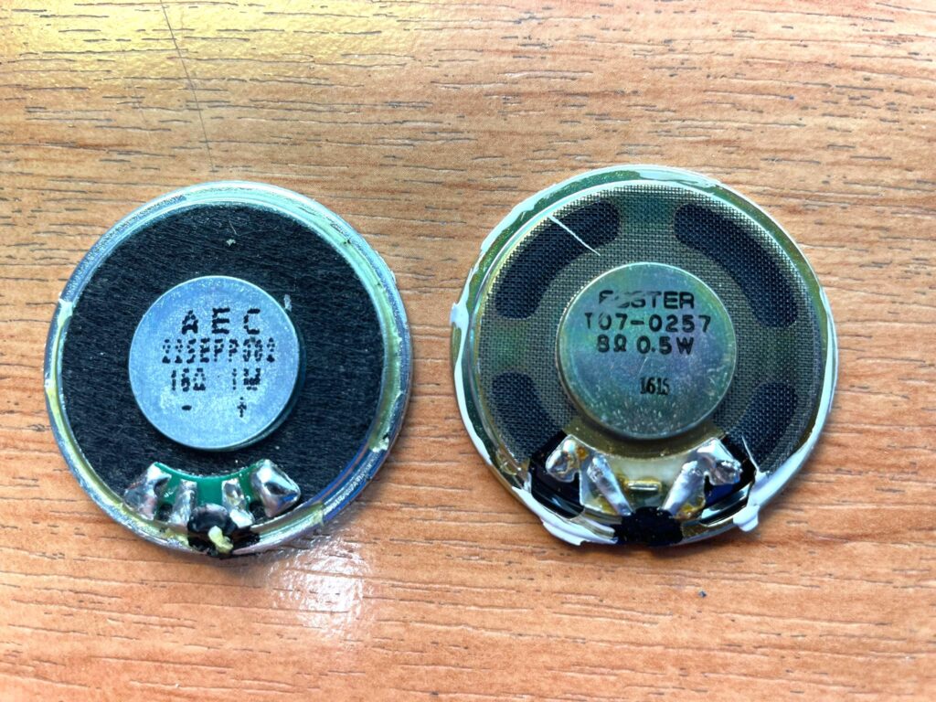

Použitý reproduktor 16 Ω 1 W má průměr 36 mm a je 4,5 mm vysoký, tedy spíše placatý. Kolega jej pokusně nahradil reproduktorem z vyřazeného Kenwoodu TH-26, který rozměrově pasuje, liší se ale impedancí a výkonem (8 Ω 0,5 W.) Na rozdíl od Quanshengu má Kenwood příkladně odstíněný magnet, což nebude stanici na škodu. Mám v živé paměti svoji dávnou zkušenost, kdy jsem položil magnetku na CB rádio, a pak byl překvapený, že přestalo fungovat (vzpamatovalo se za několik dní.)

Výsledek sice tak docela nepředčil očekávání, ale reprodukce se slyšitelně zlepšila. Ubylo výšek, přibyly střední tóny. Pro ještě dokonalejší reprodukci by bylo třeba vybírat z více různých reproduktorků.

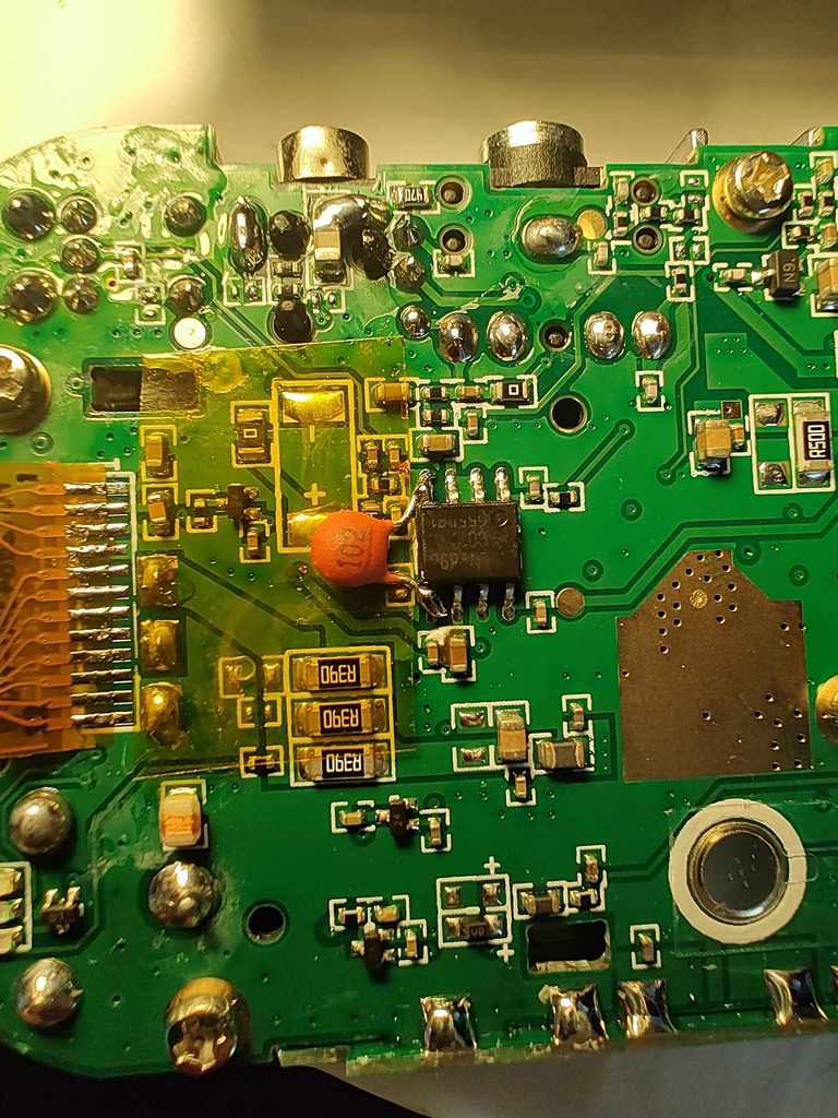

Výměna repro skoro nic neřeší. Zapátral jsem ve schématu nf zesilovače, který se nachází pod displejem. Stačí přidat kondenzátor 1nF mezi vývody 4 a 5. Zvuk je pak skoro stejný jak u ostatních ruček a zmizí nepříjemné výšky.
http://www.natlinear.com/uploadfiles/2014/ln/LN4898_C.pdf
Jo, to je stejne reseni, jako u baofengu.

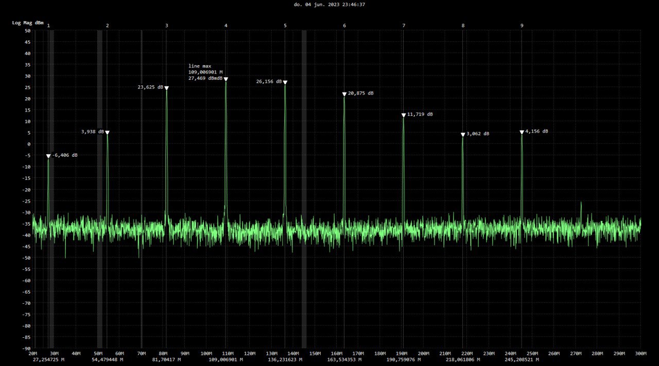

Bacha na to – pri vysilani takhle nizko to dela nepekne veci. Filtr pred PA vetsinu vykonu na 27MHz sezere, ale zato pusti harmonickou na 162MHz kterou PA radne zesili. Takze na 162 MHz bude radio slyset mnohem dal naz na 27MHz kde z toho vyleze jen par mW, a antena tam ma prachbidnou účinnost.

no prave ze budes rusit a to hodne, asi neznas pocitani s decibely, tady mas prepocty z toho obrazku co z toho leze kdyz zaklicujes na 27.254MHz
27.254MHz -> 228 microwatts54 Mhz -> 2.4 milliwatts81 Mhz -> 230 milliwatts109 Mhz -> 558 milliwatts136 Mhz -> 412 milliwatts163 Mhz -> 122 milliwatts190 Mhz -> 14.8 milliwatts218 Mhz -> 2 milliwattsAnd finally, on 245 Mhz -> 2.6 milliwatts.
