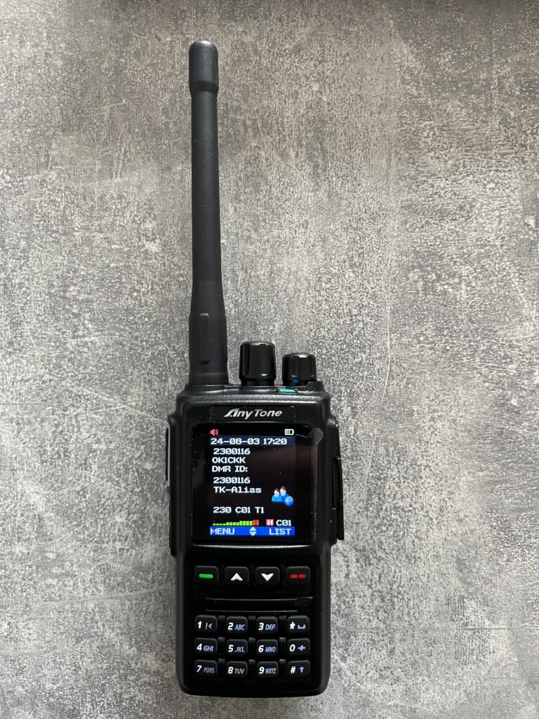

Jak je na tom tedy ten výrobcem vyzdvihovaný displej? Nemám tu pro srovnání D878, ale můžu s klidem říct, že displej D168 ve slunném dni přečtete. Pokud svítí sluníčko přímo na displej, nevidím nic, nemá transreflexní folii, ale jinak je čitelný za všech okolností. Displej je, stejně jako u Alinca MD5, postavený na výšku, ale troufám si říct, že si toho při používání ani nevšimnete. Krycí plexisklo je asi milimetr zapuštěné.
Jak už bylo řečeno, D168 se krásně vejde do dlaně. Pokud máte po ruce populárního Quanshenga, stanice jsou přibližně stejné, ale D168 vypadá opticky menší. Oproti D878, která vypadá, jako když pejsek s kočičkou vařili dort (no dobře, už jsme si zvykli) má D168 mnohem vyrovnanější vzhled a je prostě hezká.

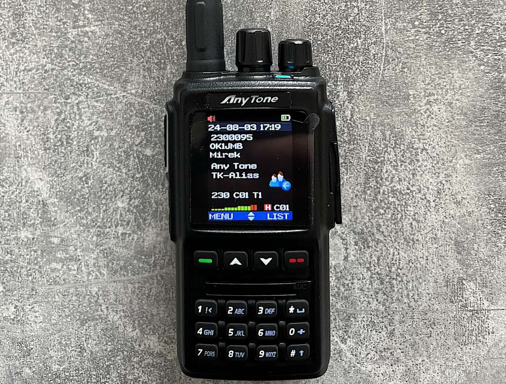

Jak vypadá klávesnice vidíte na fotkách, tlačítka jsou z polotvrdé gumy a mají přiměřený zdvih a stisk je doprovázen příjemně tichým lupnutím. Určitě jste si všimli, že na rozdíl od D878 jsou zde jen dvě programovatelná tlačítka s možností čtyř funkcí. Dá se s tím žít, ale hodilo by se aspoň ještě jedno navíc. A když už jsme u těch programovatelných tlačítek, u D168 se mi zatím nestalo, že stisknu tlačítko, na kterém mám nastaveno třeba VFO/MR, a stanice namísto přepnutí režimu zobrazí na displeji napětí akumulátoru. U D878 se to stávalo nepravidelně neustále, bez ohledu na modely a fw. Někdy mě tenhle bug docela štval a jsem rád, že jím D168 (doufám) trpět nebude.
Reprodukce je na takového střízlíka hodně hlasitá a komunikace i na maximum srozumitelná s přijatelným zkreslením. Reproduktor je, stejně jako u D878, ukrytý za klávesnicí, koneckonců by se ani jinam nevešel.
Menu a ovládání mi připadají stejné jako u D878, pokud si dobře pamatuju. Nevšiml jsem si žádných odlišností, ale je možné že nějaké drobnosti budou jinak. Beru to z pohledu běžného uživatele, který má stanici proto, aby ji naprogramoval a vysílal, nikoli zkoumal všemožná nastavení.

D168 je vybavena funkcí Digitální Monitor, kdy můžete sledovat veškerý digitální provoz na konkrétní frekvenci, a také funkcí Talker Alias (TA,) takže nepotřebujete aktualizovat databázi uživatelů, protože si je radiostanice přečte ze sítě. Svého času mi tahle funkce chyběla na Alincu MD5, ale v nové verzi údajně TA funguje také – pokud to někdo víte, napište do komentářů. Funkci TA zvládají i nejlevnější DMR stanice, ovšem až po nahrání upraveného firmware OpenGD77. U AnyTone D168 a D878 nic takového řešit nemusíte, prostě to jen nastavíte v MENU.
