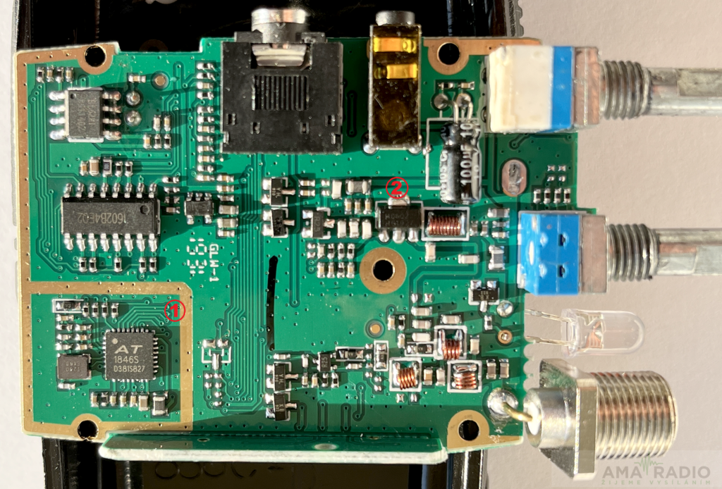

Dnes už nikoho nepřekvapí, že uvnitř transceiveru je jedna malá destička s několika čipy (dříve se jim říkalo “integrované obvody”) a několika doplňkovými součástkami. K tomu nezbytných pár prvků pro interakci s uživatelem: tlačítka, potenciometr/vypínač, dynamický reprodukor, elektretový mikrofon a případně displej. Podobné uspořádání mají i mobilní telefony, což patrně znají ti, kdo ho přejeli autem.
Základem Baofengu 888, ale i mnohých levnějších značkových rádií (Yaesu FT-65, FT-4x a další,) je čip 1846S o rozměru 5 x 5 mm (!) který v sobě obsahuje téměř celý dualbandový transceiver (134 – 174 a 400 – 500 MHz.) Všimněte si, že i v Baofengu 888 je čip dokonale odstíněn (klícku tvoří dutina vytvořená v chladiči.)
Koncový stupeň Baofengu dodává do antény 2 watty, což je běžná hodnota u transceiverů napájených pouze jedním Li-ion článkem (3,7V.) Při zmínce o dvou wattech možná někteří zavzpomínají na známou vojenskou radiostanici stanici RM-31, která disponovala výkonem jen třikrát vyšším, avšak při hmotnosti bezmála 20 kg. Dnes by ji obrazně řečeno strčil do kapsy kdejaký Baofeng.
Pokud bychom se však někdy v terénu potřebovali na radiostanici stoprocentně spolehnout, rozhodně bychom si vybrali RM-31, tedy za předpokladu, že bychom ji nemuseli vláčet na zádech. Kromě toho u Baofengu, ani jiného moderního rádia, nikdy nezažijete krásný modrofialový svit vysílací elektronky, kterým jsme se blahé paměti kdysi kochali.
2) koncový vf tranzistor
2) teplovodivá guma na kovovém šasi zprostředkovává chlazení koncového tranzistoru

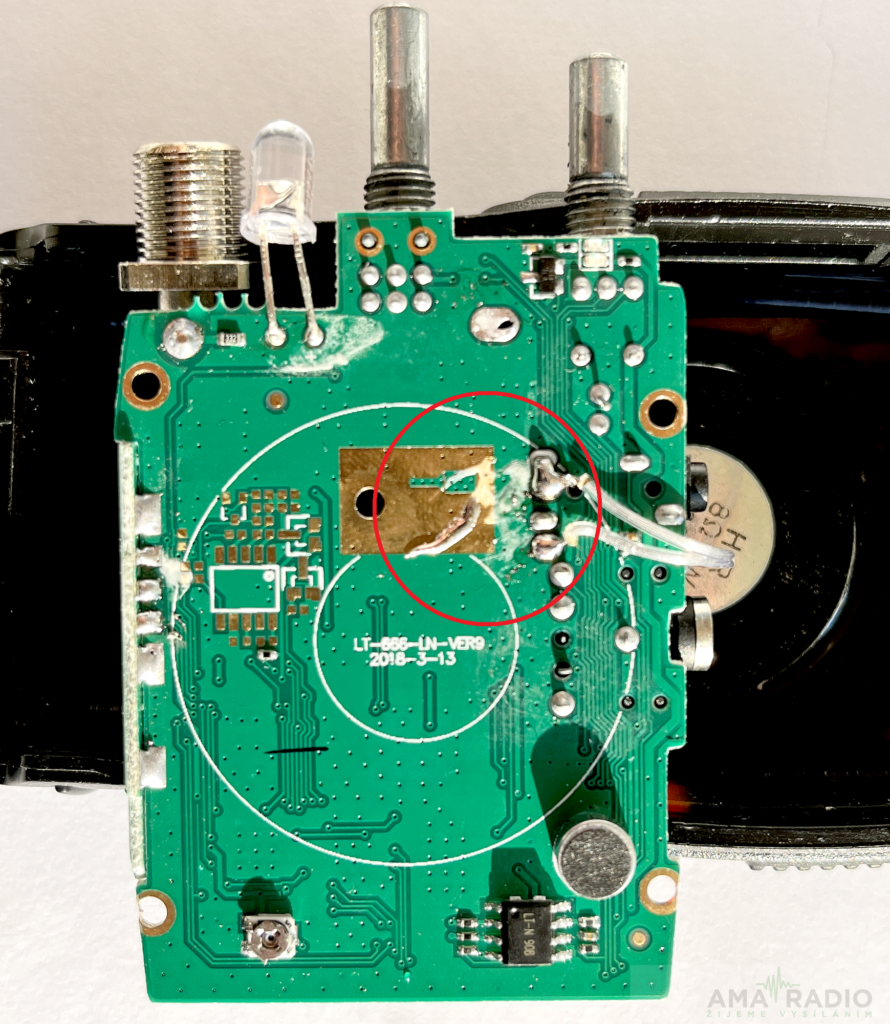

Přestože se jedná o nejlevnější transceiver, je vyroben s překvapivou pečlivostí, s důrazem na mechanickou (nikoli však povětrnostní) odolnost. Anténní konektor je dokonce zevnitř vyztužen proti vylomení. Jedinou výtku máme k pájení přívodu k reproduktoru, kde zasáhl do strojové výroby lidský faktor a poněkud to nezvládl.
