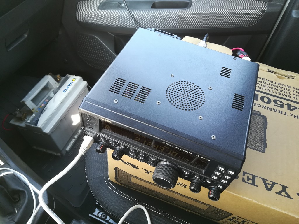

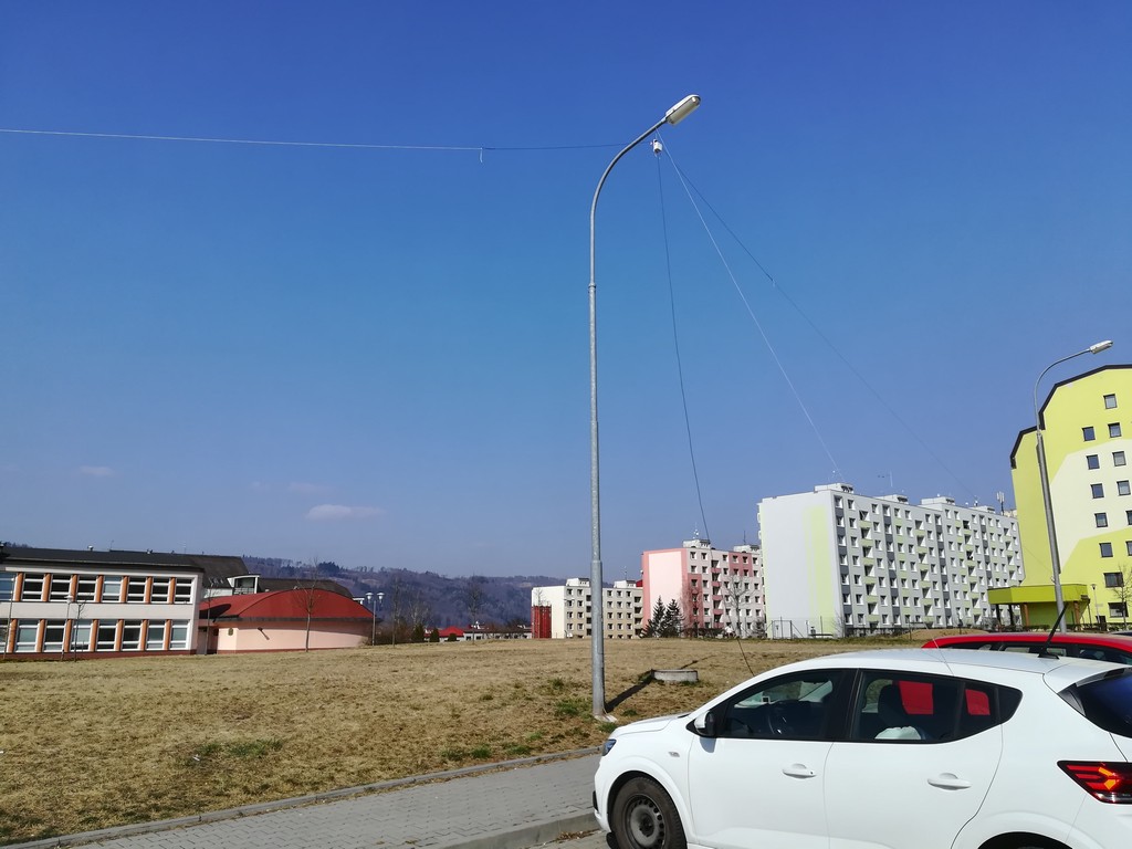

Jak to tedy udělat, abych nemusel jet moc daleko? Řešení se nabízí na každém kroku. Stačí si najít lampu na parkovišti kousek od zástavby. Tohle používám ráno, když chci dlouhou cestou do Austrálie na 20m nebo když chci Japonce a východ na horních pásmech.
Nedávno byl WPX contest, sluneční tok i ionogramy nedávaly šance na něco slušného. Tak si říkám, zkusím jednadvacítku, výš to stejně nepůjde a dole bude plno. A podmínky byly excelentní. Teda v kontextu minulých měsíců a let. Na první zavolání chodila Čína, Japonci a Indonesie.
Nicméně tohle technické provedení má své nevýhody. Dočkáte se návštěvy městské policie, občas státní. Ale stačí vytáhnout koncesi a jedou pryč. Často sami řeknou, že přijeli kvůli telefonátu.

Já jsem vyndal aku z auta a do auta (Fabie) dal novou. Starou jsem bez problémů ještě dlouho používal pro QRP. Je potřeba správně baterii udržovat a nabíjet. Trakční baterie jsou o poznání dražší.
Taky takhle “recykluju” nepoužitelná aku z aut… jen se to špatně tahá do kopců

To je nejakej špatnej vtip ne? Jako házet od auta přes chodník anténu na sloup veřejného osvětlení? To mě vážně nepřijde normální, pardon.

Tento problém velmi často vyřeší právě smyčková anténa. Ideál vystrčená z balkonu. Poslouchat na ni lze i když je postavená, pověšená třeba jen v obýváku…
