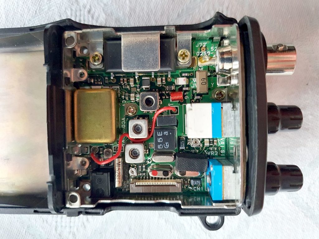

Pokud jste někdy viděli současné transceivery, které jsou na plošném spoji nudně natištěné, nejspíš vaše oko potěší pohled do útrob staré dobré klasiky – ačkoli i tady už úřadovala technologie SMD.
Takhle vypadá „poctivé rádio.“

Nedávno se nám podařilo na radioamatérském setkání zakoupit jednu funkční TH-22, která je však natvrdo naprogramovaná na několik nepoužitelných kanálů. Vyzkoušeli jsme reset dle návodu z internetu, ale bez úspěchu. Nejspíš bude třeba programovací kabel, který dnes těžko seženeme. Pokud byste věděli o možnosti, jak zařízení přivést k rozumu, budeme rádi za každý tip!

at24c04 pokud není kabel, zkusit vyčíst a přepsat eeprom

pokud me pamet neklame, tak kenwood by mel mit stejny programovaci kabel jako ma baofeng (ten to od nej prevzal vcetne dvojce jacku).
Děkuju za tip. Popravdě mě to nenapadlo. Přece jen jsou to rozdílný generace. Vyzkouším.

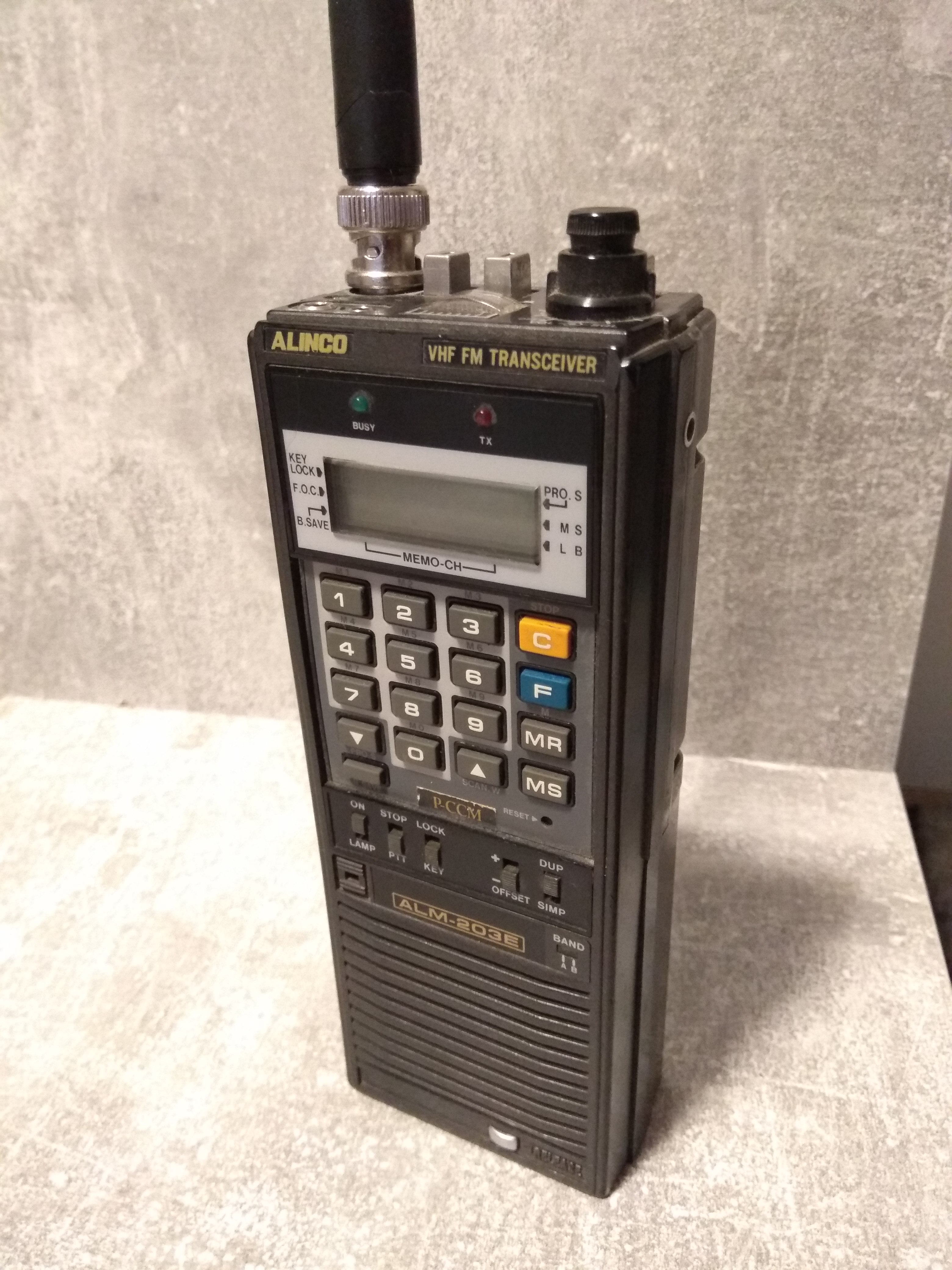

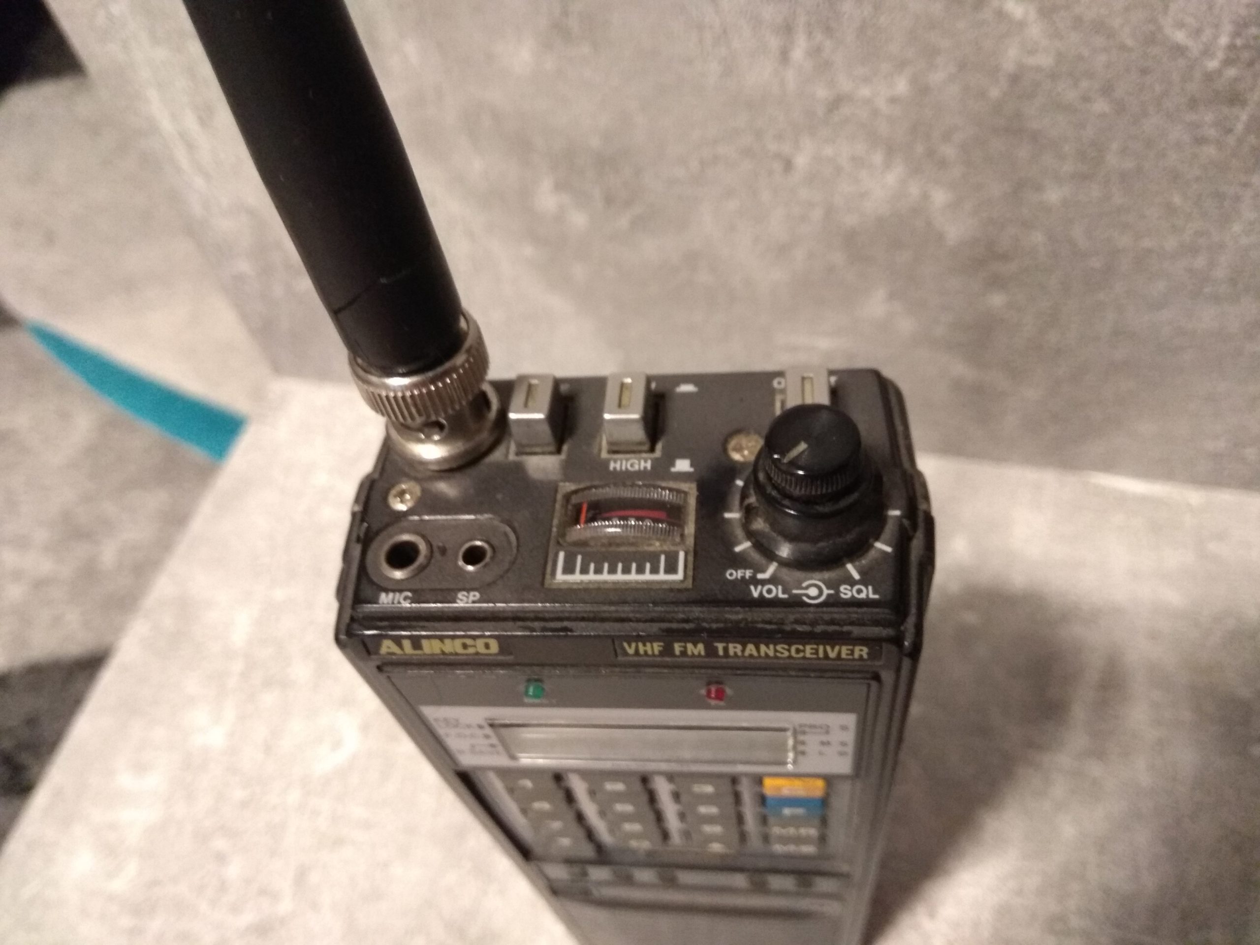

Moje první ham zařízení. Alinco ALM203E, velmi poctivé 2m 5W rádio, na které jsem udělal v roce 2000 spoustu spojení. Raritou je analogový s-metr v horní části a „mechanické“ přepínání odskoku. Rádio chodí na 140-150MHz a po přepnutí přepínače pod baterkou chodí na 150-160MHz. Nevím z jakého přesně je roku, ale vyráběly se koncem 80tých let.

Ještě vršek…
