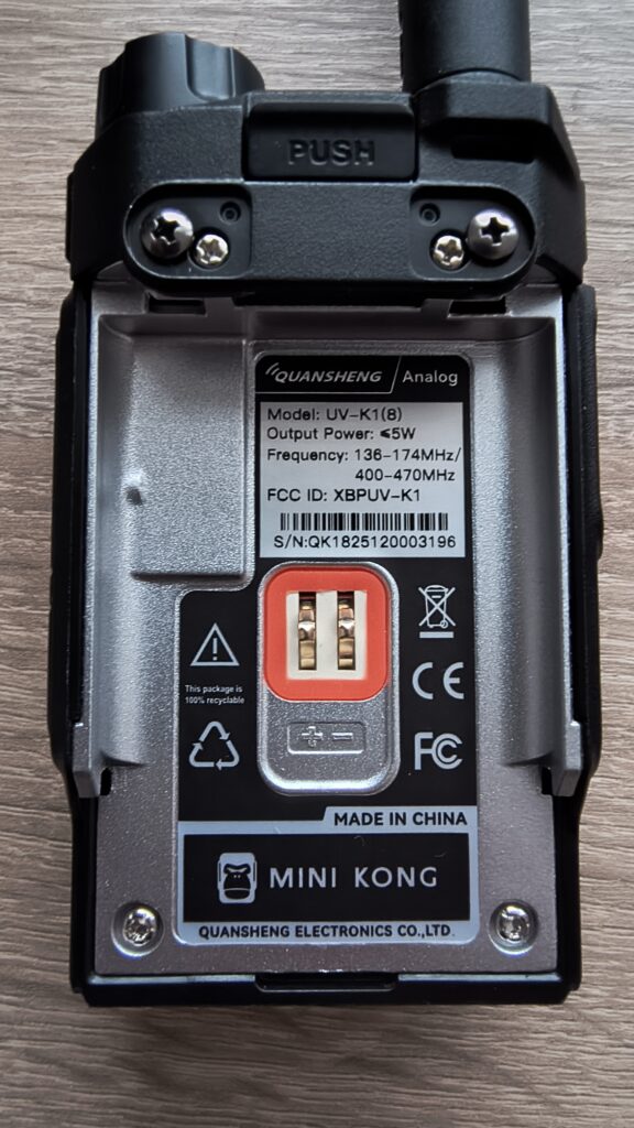

Vizuálně i mechanickým provedením je Quansheng mini dospělá stanice, nechci říkat úplně profi, ale označení „poloprofi“ klidně snese. Podotýkám, že jsme na recenzi dostali stanici UV-K1(8), která by měla mít na rozdíl od té bez osmičky pár zajímavých vylepšení. Hodila by se aspoň nějaká voděodolnost, ale na tu si zatím budeme muset počkat. Pár kapek nebo sněhových vloček stanice nejspíš vydrží, ale zaručené IP normou to není.

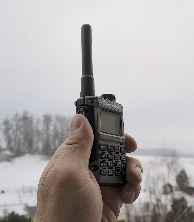

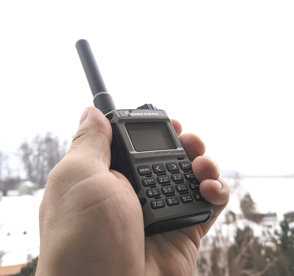

Při rozbalování Mini Konga mi okamžitě přišla na mysl moje kdysi velmi oblíbená ručka Yaesu VX-3. UV-K1 není sice až tak miniaturní, přesto tam vidím shodné rysy. Je malý tak akorát, aby se ještě dal pohodlně ovládat, bez ohledu jestli máte ruce jako princezna anebo medvěd. V dnešní době by Mini Kong snesl velikostní srovnání asi jedině s Yaesu FT-4X. Celkem zajímavá úvaha, jestli si koupit radši Quansheng mini anebo Yaesu FT-4X. Já bych dal přednost Yaesu, přeci jen ve mně budí tahle značka větší důvěru a provází mě radioamatérským světem bezmála 30 let, ale nemá letecké pásmo, nabíjet se dá jedině jednoúčelovým stojánkem, je téměř dvojnásobně dražší atd.

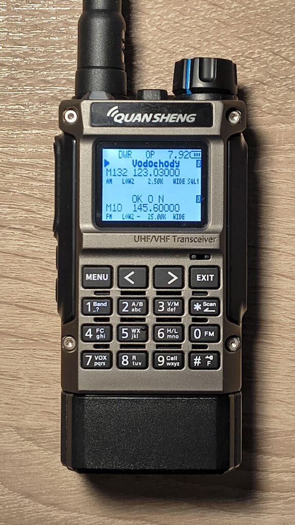

Nejdřív jsem do Quanshengu mini chtěl pomocí programu od výrobce nasypat svou sbírku pamětí. Očekával bych, že se výrobce postará, aby šlo zkopírovat paměti z UV-K5 do UV-K1, ale bohužel jsem narazil, jako vždycky. Načetl jsem si tedy starý UV-K5 do CHIRPu, udělal Ctrl-A / Ctrl-C, pak načetl UV-K1 (ano, CHIRP už ho podporuje,) smazal z tabulky vše a udělal Ctrl-V, čímž se mi zkopírovaly paměti z UV-K5 do tabulky. Hodilo to sice nějaké chyby o nekompatibilních frekvencích, ale to jsem ignoroval. Pak už stačilo stisknout „Nahrát do stanice“ a mám malého Konga bez práce naprogramovaného!

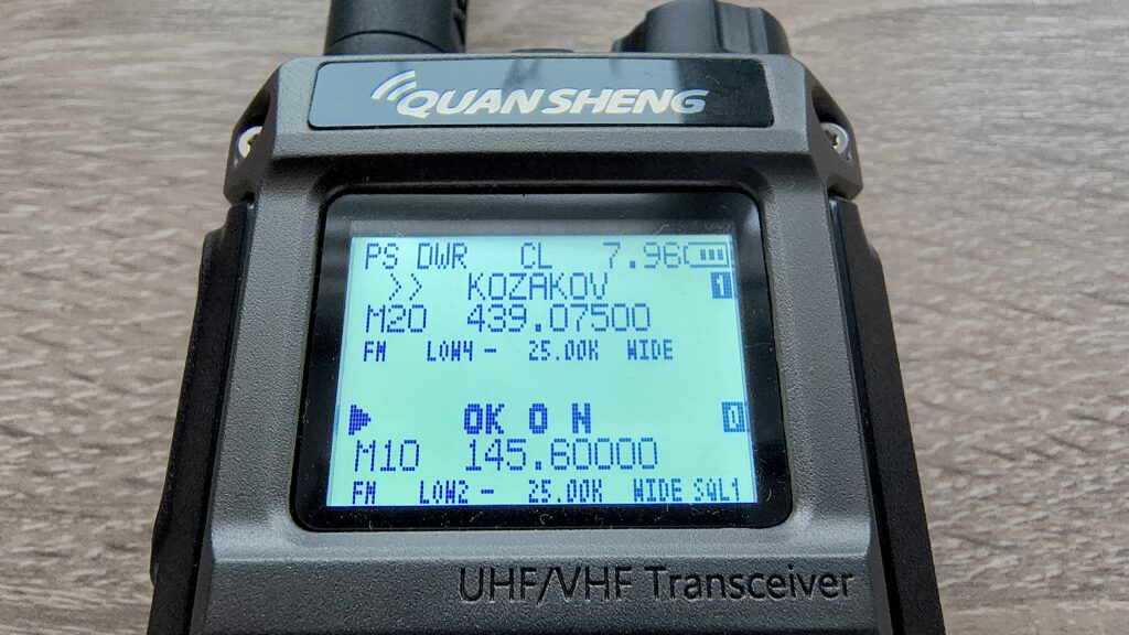

Stanici jsem začal testovat. Vše v podstatě dle očekávání. Příjmové vlastnosti tradičně dobré, odolnost proti nejrůznějším wifinám a komerčnímu brajglu v éteru bych řekl lepší, než UV-K5. Ostatně, výrobce se u verze UV-K1(8) sám chlubí, že věnoval „větší péči vnitřním obvodům.“ Hraju si se stanicí, zkouším kdeco, ale zaráží mě krátká doba podsvícení, sotva pár vteřin, o trvalém si můžu nechat zdát. Škoda. Mnohem víc mě však zarazilo, že Quansheng mini neskenoval paměti! Dělal jsem všechno možné, než přišla klasická otázka: „Jsem blbej já nebo stanice?“ Tohle mi tedy vadí hodně, říkám si, a okamžitě začínám pátrat po alternativním firmware, což se mi po nějaké době podařilo.

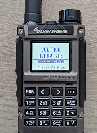

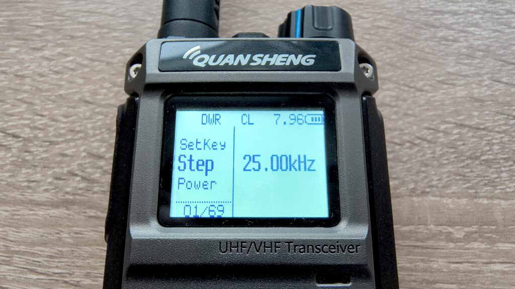

Po nahrání Quansheng mini úplně ožije. Nejen, že umí skenovat paměti, ale získá mraky nových funkcí, jak jsme ostatně zvyklí z UV-K5ky. Mně se kromě jiného líbí třeba nastavení minimálního/maximálního bílého podsvícení, kdy displej neustále slaboučce svítí a při příchozím signálu nebo po stisku tlačítka se rozsvítí naplno. Vypadá to luxusně. Výkon lze regulovat v 8 stupních: 20/125/250/500 mW/1/2/5 W/ nebo uživatelsky definovaný výkon. Vysílací PTT tlačítko je možno ovládat klasicky anebo stiskem spusť vysílání/stiskem ukonči, atd. atd. Těch vylepšení je opravdu hodně. Výrobce by vše, co umí stanice po úpravách, měl implementovat automaticky, ale chápu, že naráží nejspíš na předpisy, atesty, atd. Takže to nakonec firma nechá na uživatelích – v podstatě tiše předpokládá, že si to dodělají sami. Proti takovému postupu nelze nic namítat, koneckonců, aspoň má pak uživatel pocit, že si stanici sám vylepšil.

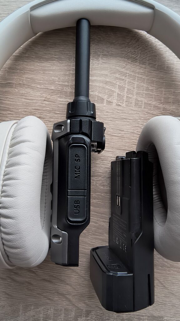

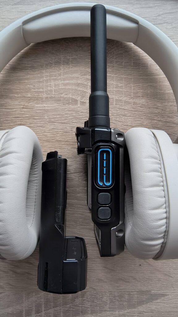

Kong mini dorazil s akumulátorem 2500 mAh, který stanici výrazně zvětší, překvapivě ne do hloubky, ale do výšky. Pak je velká jako UV-K5 a kouzlo mini vysílačky se poněkud vytrácí. Osobně bych dal přednost menšímu akumulátoru, se kterým zůstane UV-K1 krásně maličká, ale jak jsem se dozvěděl, čeští uživatelé preferují vyšší kapacity akumulátorů. Nejspíš pozůstatek z dob minulých, kdy byly stanice žravější. UV-K1 to však v pohodě zvládne i s menší baterií 1400 mAh, jeho spotřeba je (kromě vysílání – to se okecat nedá) docela malá. Poté, co se ukazatel stavu nabití po hodinách poslechu téměř nehne, přestanete být nervózní, jestli se dostanete včas k nabíječce.
Pokud připojíte nabíječku přes USB-C konektor ve stanici, probíhá nabíjení výkonem 3 W, pokud zapíchnete kabel přímo do konektoru akumulátoru, nabíjí se 5 W.
Význam většího akumulátoru bych viděl při delším pobytu v přírodě anebo při očekávání delšího blackoutu, o němž někteří odborníci tvrdí, že není otázkou jestli nastane, ale kdy. Optimální by byly oba akumulátory. Někteří výrobci je přibalují automaticky, rozdíl je pár dolarů. Podle mých informací něco takového Quansheng zatím v plánu nemá. Buď chceš malou baterku, nebo velkou – vyber si! Já bych si vybral obě, milý Quanshengu.

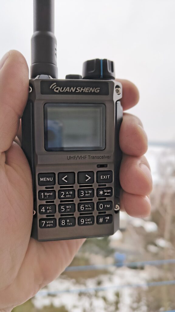

Nejspíš si právě pokládáte otázku, jestli si Quansheng mini koupit, když už máte starou dobrou UV-K5. Radit vám nebudu, máte svůj rozum. Pokud si ho pořídíte, ucítíte hned po vybalení z krabice zřetelný posun výrobce směrem ke kvalitnějšímu provedení. Mini verze je skvělý nápad. I přes malé rozměry se stanice výborně ovládá i většíma rukama, reprodukce je i přes reprák schovaný za klávesnicí výborná. Celý předek stanice je kovový a vypadá jako z titanu. Quansheng UV-K1(8) je prostě hezký.
