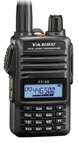

Po velmi dobré zkušenosti s YAESU FT-65 jsem v Elixu zakoupil i menšího bratříčka, FT-4X. Ručka svou /ne/velikostí připomíná spíš přerostlý zapalovač.
Je jen o málo větší, než legendární miniatura VX-3, zato má plný počet wattů, tedy 5. Po počátečním osahání jsem si FT-4X okamžitě oblíbil. Velmi precizní mechanické provedení, klávesnice s přesným stiskem z tvrdé gumy, mimochodem o dost lepší než na FT-65, a deklarovaná odolnost proti povětrnostním vlivům. Nechybí šikmé PTT tlačítko, které se Yaesu velmi povedlo. Bíle podsvícený displej je sice jednořádkový, na komfortní obsluhu to však nemá žádný vliv. Nemám rád přeplácanost. Pokud jste měli někdy FT-60, tak mi rozumíte. Programování rádia je velmi snadné, paměti lze rovnou pojmenovat, stejným způsobem, jako když píšete na tlačítkovém telefonu. Za necelou hodinu jsem do rádia ručně nacvakal více než sto frekvencí včetně popisků. Programovat lze samozřejmě snadněji pomocí kabelu, ten jsem si ale zatím nekoupil. Co se týká vlastností, rádio je subjektivně odolnější než Baofeng, který má obzvlášť rád panelákové wifiny. Citlivost je srovnatelná nebo lepší, což se ale špatně posuzuje, protože mezi každými dvěma Baofengy jsou rozdíly. U Yaesu je jistota, že je jedno rádio jako druhé. Výdrž baterie je velmi dobrá. Pro všeználky, kteří rádi tvrdí, že FT-4X nebo FT-65 jsou stejné jako Baofeng, jen za vyšší cenu, doporučuju si je osahat a vyzkoušet naživo. Jsou to úplně jiná rádia, než jakákoli levná Čína.

Môžem potvrdiť, že recenzia je ako aj moja, FT-4X je citlivejšia ako Baofeng, a výkon pri vysielaní si udrží velmi dlho, sú tam oveľa lepšie Li-ony, a a hlasitosť v daždi je silná.
