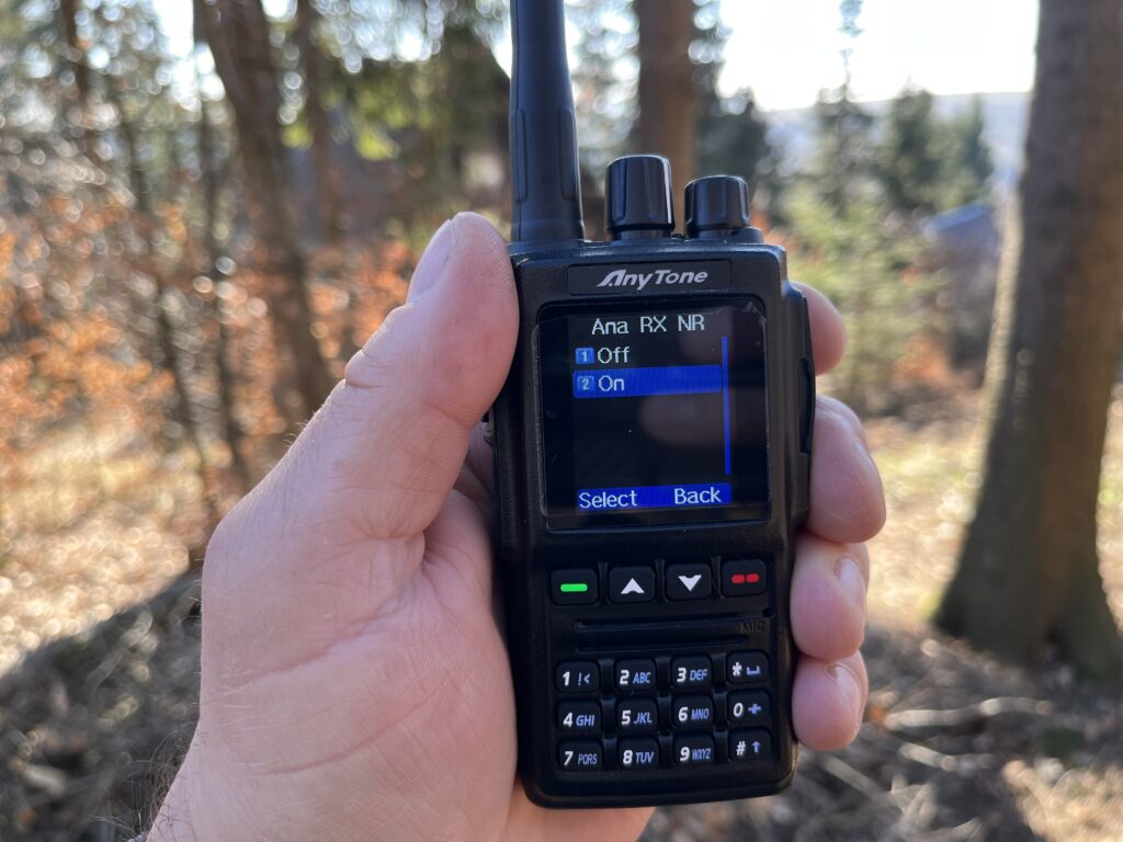

V AnyTone jsem objevil zajímavou funkci. V originále se jmenuje Ana RX NR a najdete si v Settings/Radio Set/Voice Func. Pokud tohle aktivujete, zmizí u většiny analogových stanic nejen šum, ale i třeba praskot, a i slabá modulace zesílí. Opravdu máte pocit, že posloucháte FM rozhlas. Je to zcela nová funkce, kterou jsem zatím u žádného jiného rádia neviděl. Když jsem ji pak pokusně vypnul, téměř jsem se zhrozil, jak se zvuk zhoršil – ten zvuk, který normálně z vysílaček posloucháme a přijde nám v pohodě. Těm z vás, kteří se mi chystáte sdělit, že je to přece všeobecně známý „Compander,“ který máte ve stanici taky, ale vlastně je vám většinou spíš pro zlost, bych chtěl sdělit, že není. Tohle je opravdu nová funkce – a doufejme, že ji brzy okopírují i jiní výrobci. I kdyby nebyl jiný důvod, proč si místo D878 koupit D168, tak tohle důvod je. Pochopíte, až uslyšíte.

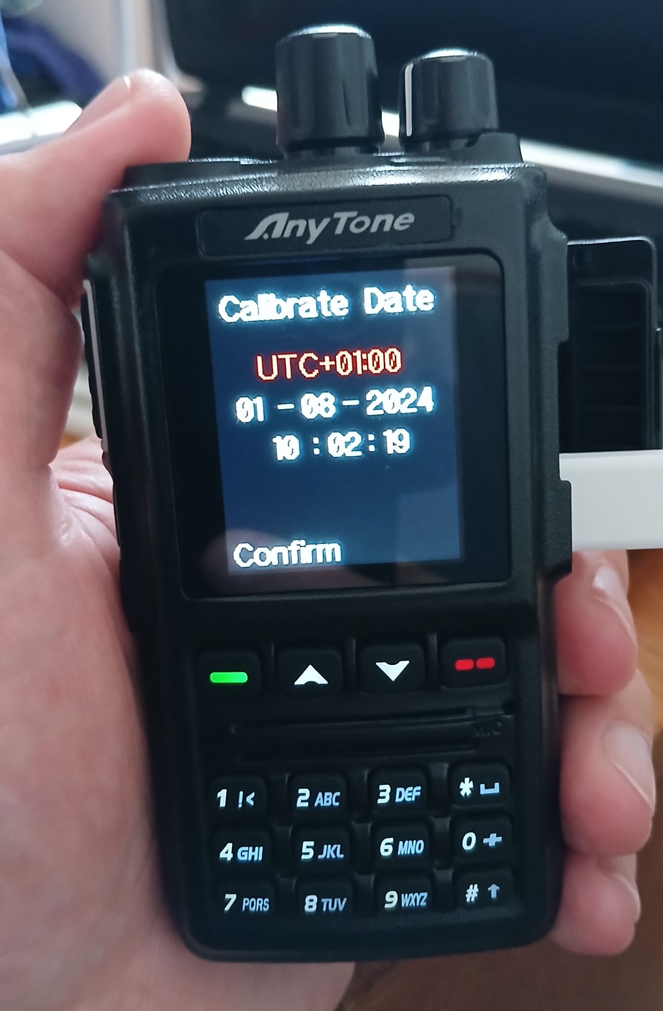

Režim D+A je nepoužitelný. Máte rozdělaný telefonát na digitálu, něco prskne a ejhle pokračujete na FM. Posluchačům to ale vadit nebude, ti ani vlastně nepotřebují vysílačku.
Dnes jí mám od rána puštěnou, proběhlo několik two-way hovorů. O půl třetí startuji počítač a nevěřím svým očím! Dle dashboardu Standa právě testoval novou stanici z Elixu a ta moje ludra ani nepípla! Přihlašuji se na hotspot, vše zalogované! Vezmu Žádnýtón 168 do ruky, je zapnutá! Točím hlasitostí, ale display je černý! Mačkám klávesy, nic! Zase se kousla! Tohle udělá vždycky, když ji potřebujete! Čekáte na hovor a ono nic. Klidně si vytuhne! Takovou vysílačku opravdu chcete! Naštěstí mě tenhle šmejd stál jen 2500,-
Vypnu, zapnu naběhne. Čas se opozdil o šest minut. Opravoval jsem ho před pár dny! Takže to opravdu bude vina RTC nebo komunikace s procem, jak odhalil Martin Jevíčko z ODéesky.
Naposledy upraveno dne 9 měsíců před, upravil OK2HF

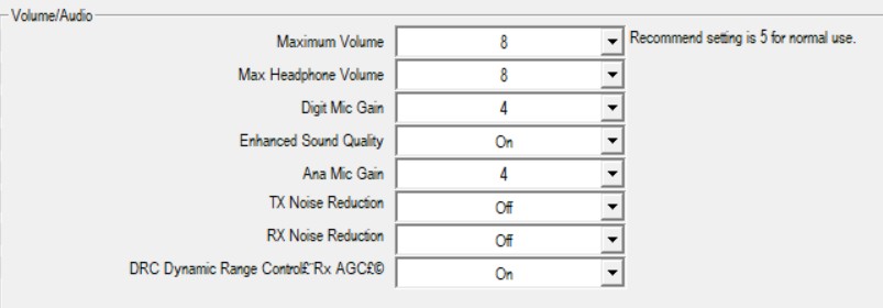

Tenhle zázrak je trochu vylepšený kvašák. Na Kojále cyklicky vysílá DMR záchranky na 152MHz. Když si nahodíte 3km vzdálený 2m převaděč, tak to Smetr strhává „k nule“. FT-60 ani FT-817 si ničeho nevšimnou.
Když chcete poslouchat FM, tak na DMR užitečnou funkci DRC neboli RX AGC musíte vypnout. Jistě, 99% zdejších expertů rozdíl nepozná, protože ještě neměli v ruce ani pořádnou FM vysílačku. Hlavně že to mluví, teda škrčí.
Naposledy upraveno dne 11 měsíců před, upravil OK2HF

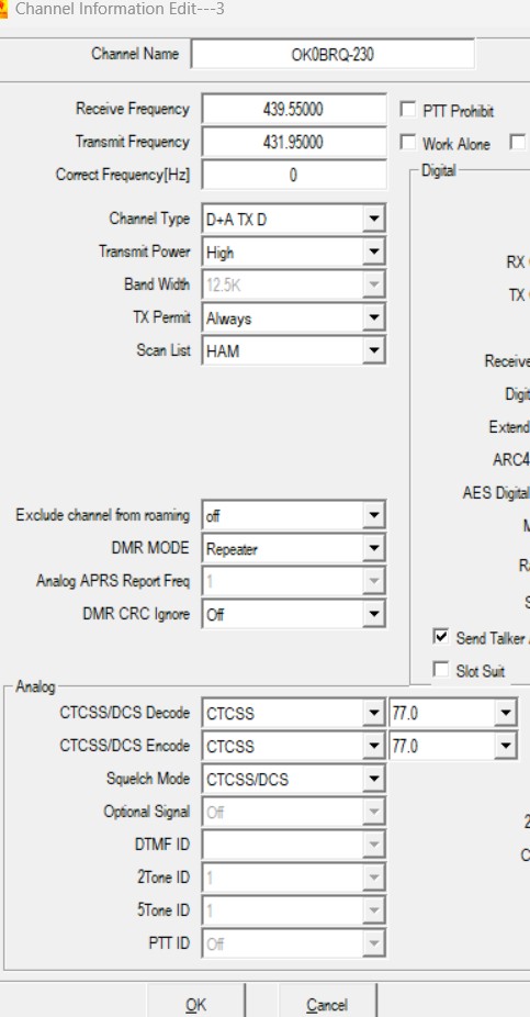

To programování DMR je za trest. Sice si uložíte kanál, ale když ho zapomenete dát do zóny, tak tam „není“. Nehledě na „RX group list“, scan list. Každá chyba se draze odvděčí. Odladění konfigurace trvá hodiny. Má „digi moni“, takže posloucháte oba sloty a bez ohledu na colorkody a grupy. Čili i ušifrovaných neznámých sítí vidíte nastavení.

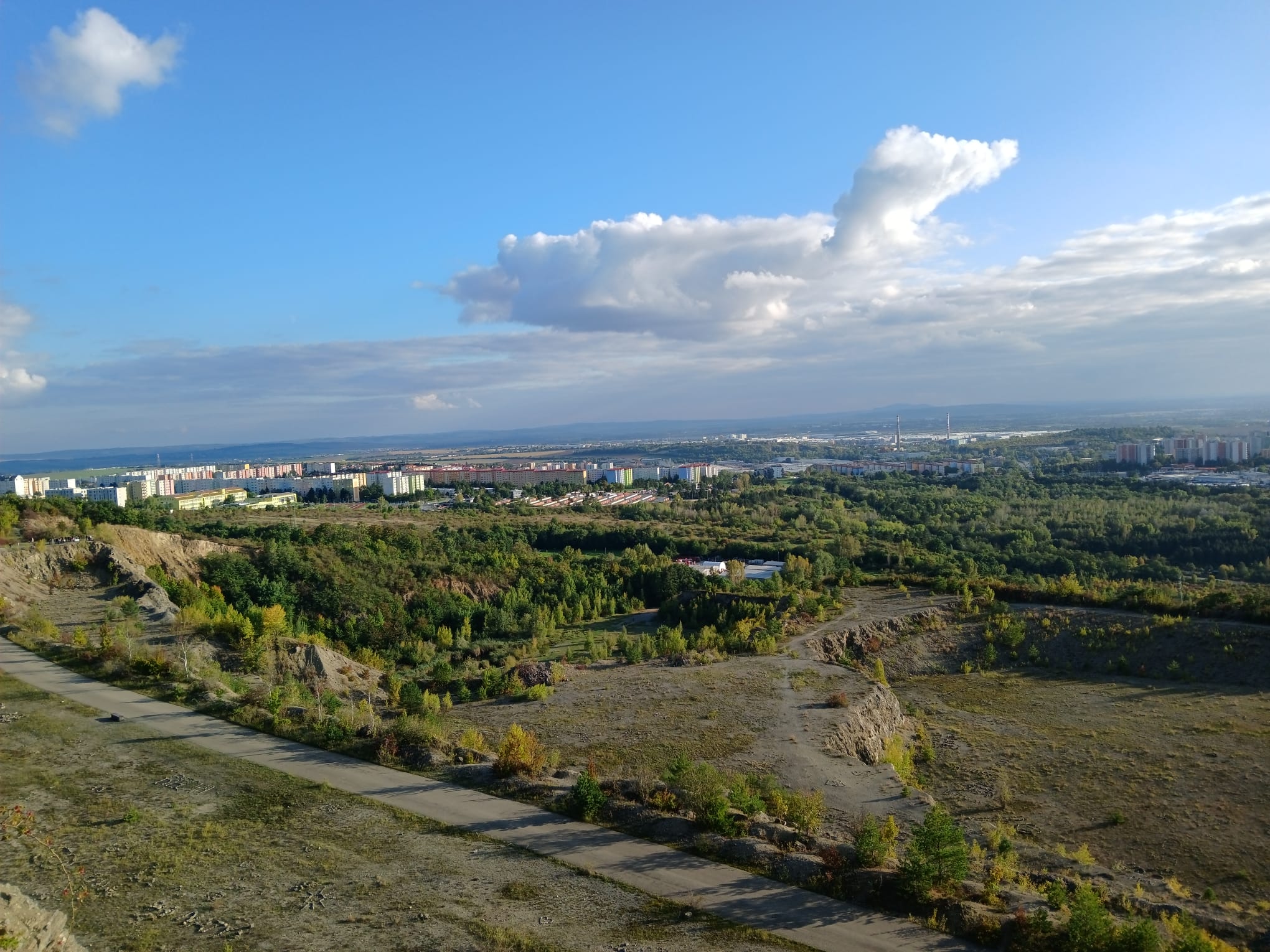

V neděli to vypadalo na další čínský propadák. Rádio je velice citlivé, ale na Kojálu byl problém s příjmem PMR opakovače, zatímco na FT-60 hrál stabilně 55. Po nasazení dlouhé antény, to vypadalo dost špatně, místo signálu šum. Prostě další kvašák. Nakonec to Anitón uhrál na „FT-70“, tedy místy to funguje. Už jsem si gratuloval k dalšímu hloupému nákupu.
Ovšem dnes v Brně, se vše otočilo. V místě, kde FT-70 na UHF ukazuje jen S9 šumu, tak Anitón 168 v pohodě funguje na obou pásmech!
Zkoušelo so FM, DMR, PMR. Ano, tohle rádio za 2400Kč na Alíku, se vyplatí! Dost bylo kvašáků! PMRkaři nyní mají konečně možnost objevit výhody šíření dvoumetru! Pak už o UHF nezavadí.

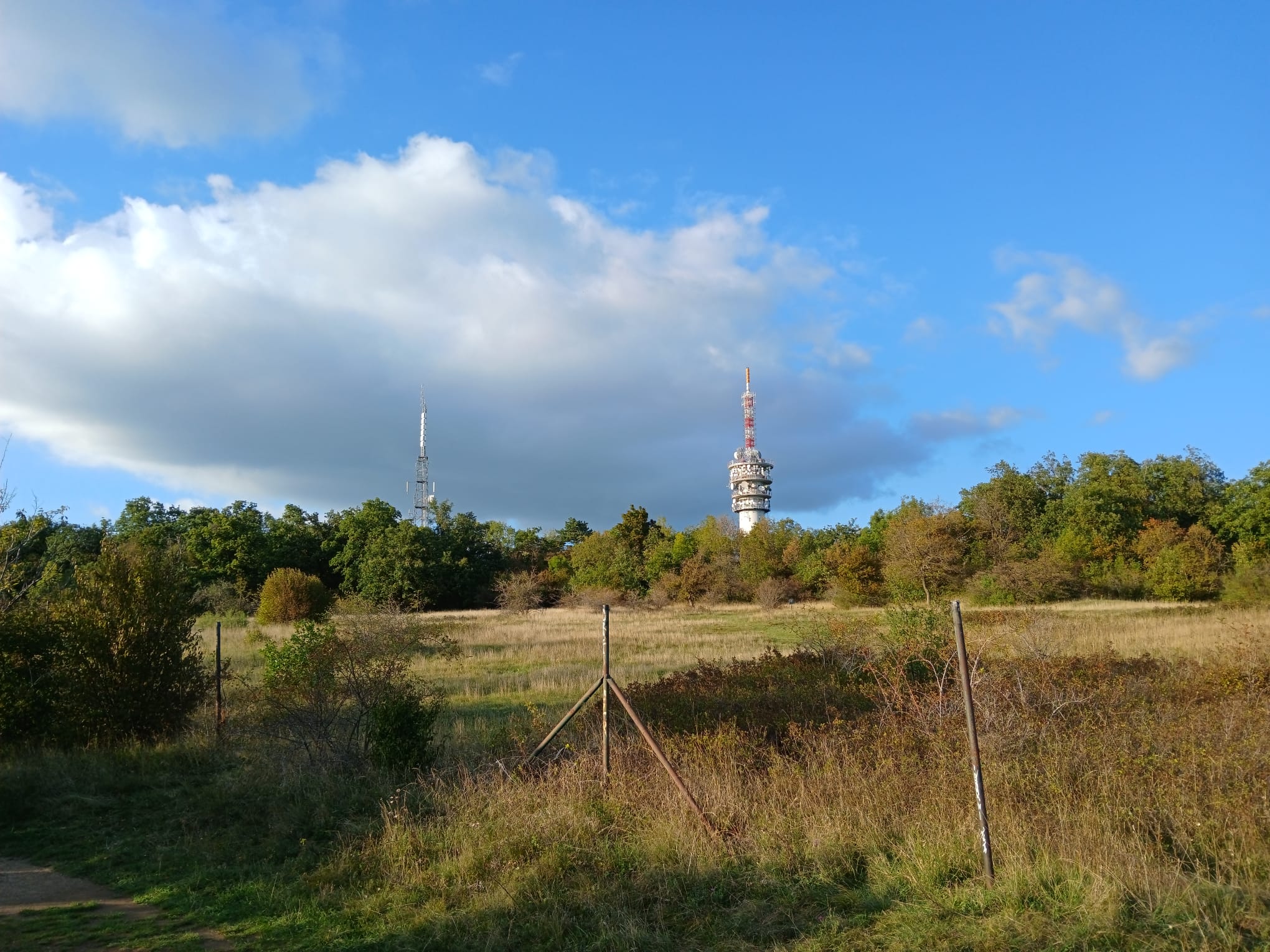

vysílač Hády
DABů je tam mnohem víc, není to doplněné.
Kanál: 12A (223,936 MHz) Výkon: 1,6 kW ERP  Kanál 10A (209,936 MHz) Výkon: 1,6 kW ERP
Kanál: 12D (229,072 MHz) Výkon: 5 kW ERP   Kanál: 7C (192,352 MHz) Výkon: 10 kW ERP

Je to další čínský křáp. Dneska se mi už dvakrát vyresetoval datum a čas. Jo a několikrát denně se sekne, že ji musíte vypnout nebo i vyndat baterku. No a po zapnutí to chce nastavit ten čas, který nejde zadat jinak, než ručně. Žádná sleva není zadarmo. Asi doprodávali vadnou serii. Možná ty za 5000 už boudou OK. Na poslech OK0BC se možná vyplatí.

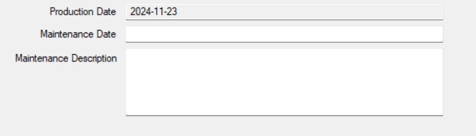

Jedná se o HW chybu, slušní prodejci to řeší výměnou desky. Proč se o tom mlčí?
Moje deska je loňská. Nové už by to měly mít vyřešené.

Ještě k digitálním vychytávkám. Funkce DRC, neboli RX AGC se hodí jen na DMR, na FM škodí. Způsobuje roztřepaný hlas. Pokud si k tomu zapnete odstranění šumu, tak za jízdy nic srozumitelného neuslyšíte. Odstranění šumu je dobré pouze tehdy, když posloucháte stabilní syčivý signál. Jak se tam přidá kolísání síly, tak z toho dostanete nepoužitelné digitální kvákání.
To se týká MIC AGC, tak se také nedá doporučit, seká to hlas. Ale řvouni by si ho zapnout mohli. Nikdo není zvědavý na přeřvanou modulaci.
Co se týká reprodukce NFM, je to podobné kvašákovi. Stabilnímu čistému přednesu FT-60 nebo FT-70, se to opravdu neblíží. Kdo rád telefonuje v hifi kvalitě, asi nadšený nebude.

Ja mam desku u D168 s timto datem vyroby a cas se mi neresetuje 🙂

Šmejd! Uvítací obrazovka po zapnutí. Každý den znova nastavovat datum.

Na vysílačce jsem čas nikdy nenastavoval i když to uměla. Je to k ničemu.

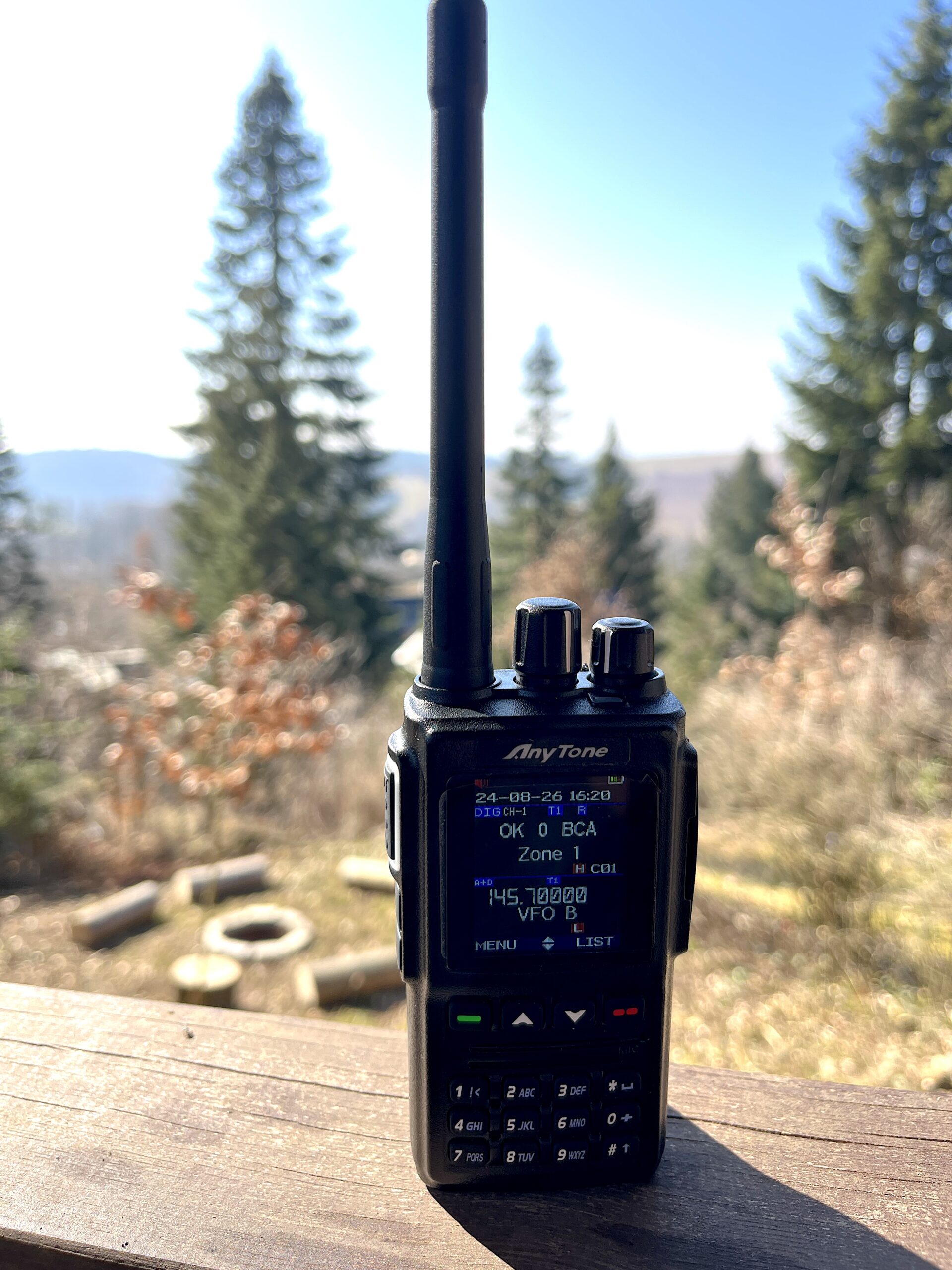

Dneska jsem zjistil, že OK0BCA a OK0DIT už nejsou. Ale místo BCA mi nějaký slabý převaděč odpovídal. Asi z OE, dřív se tam tloukly.
DMR
Jo je, ale dmr nepoužívám, FM, C4FM, D* nebo direkt SSB? BCA nevím a DIT když jsem se kdysi díval tak jel, ale to nějak moc také nesleduju…
